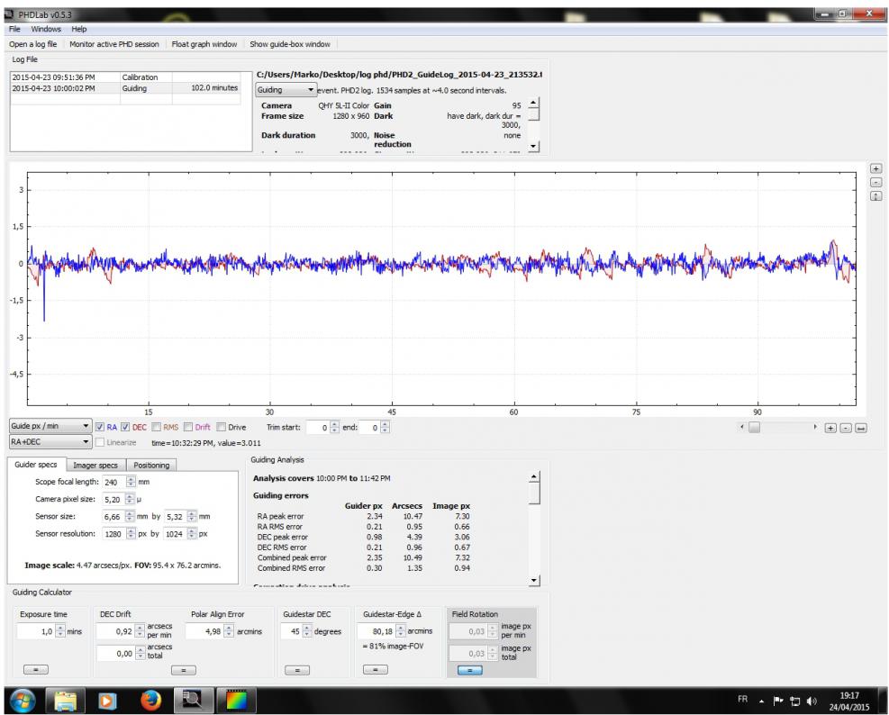

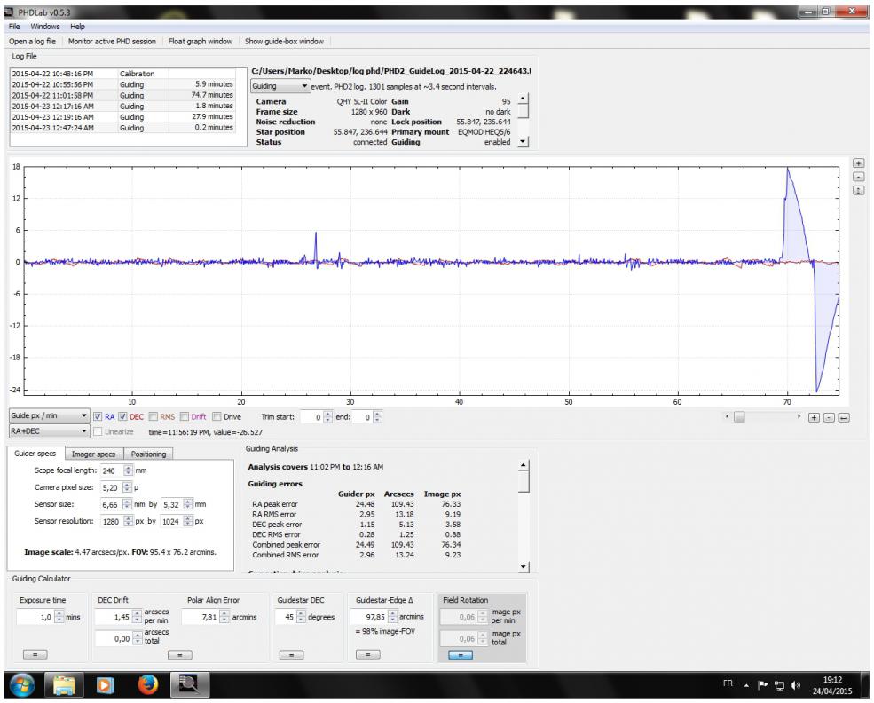

j'ai utilisé PHD2 avec mon EQ6 je n'ai jamais rencontré de souci avec les réglages de bases...
avant tout il faut vérifier la rigidité du système autoguideur par rapport à l'imageur c'est très important!
après ça peu sortir du cadrant, tout dépend de combein ça sort et du réglages axes, en pixel en seconde d'arc.... à tu un exemple de courbe ?
Idem. Pas grand chose à apprendre avec PHD. Rentrer la focale de la lunette guide. J'ai mis l'agressivité AD à 80%. Il faut une très bonne mise en station et comme dit plus haut, de la rigidité pour la lunette guide. T'as une photo de ton setup ?

Alors pour les courbes, les voila:
Pour M51 (je n'ai pas fait les dark)

Et pour M97

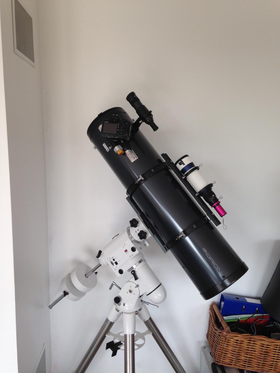

et la photo du setup sans cables
Par contre, je suis obligé de mettre la rallonge pour les contre poids. J'ai remarque que la barre de contre poids bouge beaucoup et encore plus avec la rallonge :confused:

Pour la lunette guide, J'ai la même fixation qui a l'air rigide.
Astuce, pour éviter le déséquilibre, tu tournes ton tube de façon à ce que l'APN soit vers le sol (vers les contre poids), monture position parking. Pour éviter la barre allonge, j'ai acheté un 3ème contre poids.

par contre sur la photo de ton setup,est il exactement comme ça quand tu image?
bizar pour la rallonge car ton systeme d'autoguidage ne doit pas peser bien lourd,n'hésite pas a bien serrer le frein de la barre de contre poid,moi elle bougait un poil et en serrant bien elle ne bouge plu du tout

Tu sers a quel niveau ??? la ou il y a les trois petites vis ??? ou le gros serrage ?? parce que le gros serrage est a bloc :confused:
Pour le setup, il n'y a que l'apn qui n'est pas dans ce sens, mais sinon, c'est bien comme cela ;)
