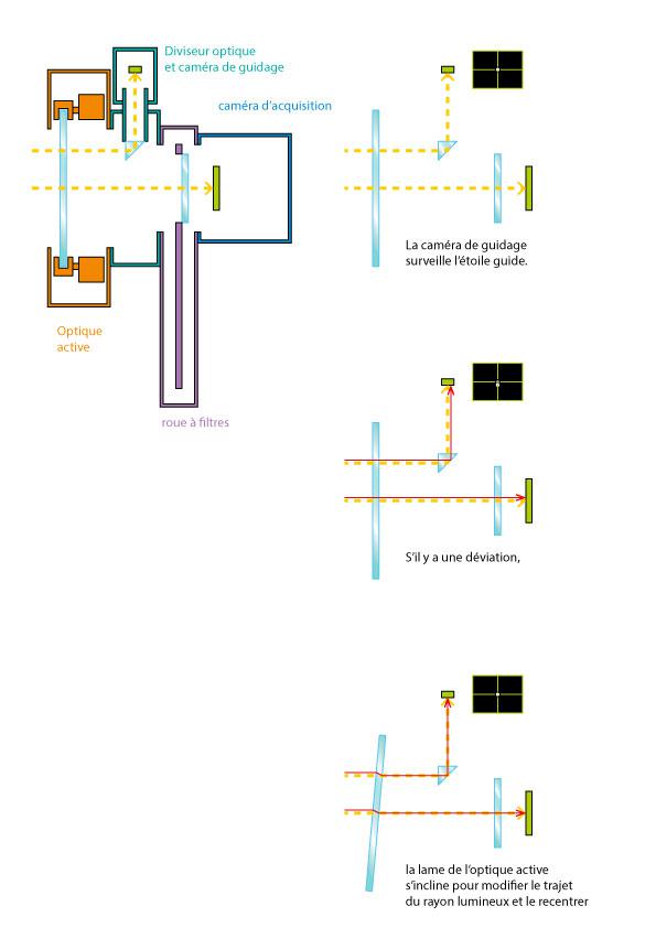

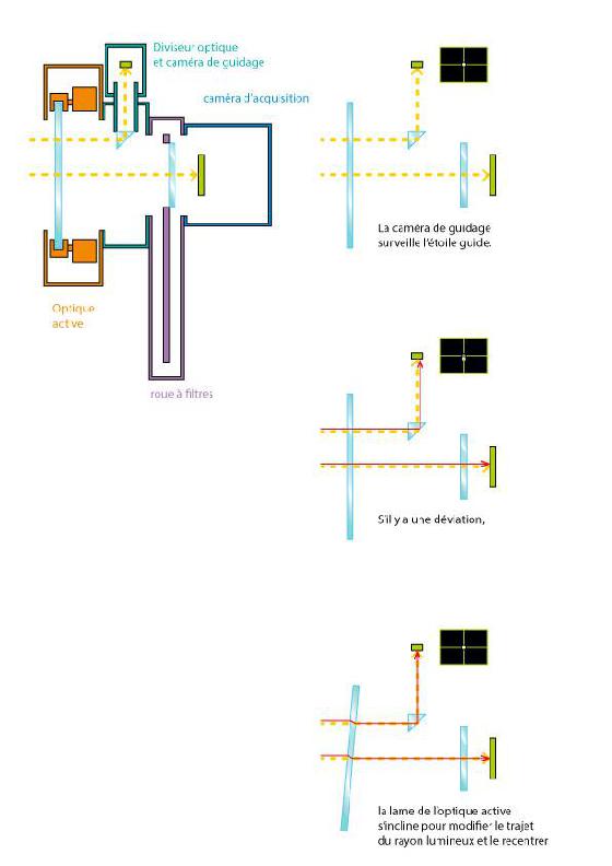

Bonjour, désolé de squatter mais peut on expliquer le principe de cet optique active svp?? Je ne comprend pas bien à quoi ça sert :confused:
Merci :)
L’optique active est un système d’autoguidage.
Pour schématiser (pardon les opticiens…) : c’est un appareil qui oriente une lame de verre devant le capteur.
Lorsqu’on l’incline, cette lame de verre dévie le rayon lumineux (la lumière change de trajet lorsqu’elle passe de l’air au verre puis du verre à l’air). La déviation est d’autant plus grande que le verre est plus incliné.
En calibrant le système, on peut corriger les erreurs de suivi de la monture. Si l’image de l’étoile bouge, on modifie l’inclinaison de la lame de verre pour remettre l’image à sa place.
Le grand intérêt de cette technique, c’est qu’on ne bouge qu’une petite lame de verre très légère plutôt qu’une monture + instruments de plusieurs kilos voire dizaines de kilos. C’est donc beaucoup plus rapide à bouger et ça freine plus sec. Bref, le système est beaucoup plus réactif.
À condition d’avoir une étoile brillante, on peut corriger de 5 à 10 fois par seconde…
C’est utile quand l’autoguidage classique devient un peu limite soit à cause de la focale, soit à cause de la monture.
Un petit dessin qui vaut mieux qu’un long discours :
Modifié par XFLR6
Mauvaise manipe sur l’image, c’est corrigé !
