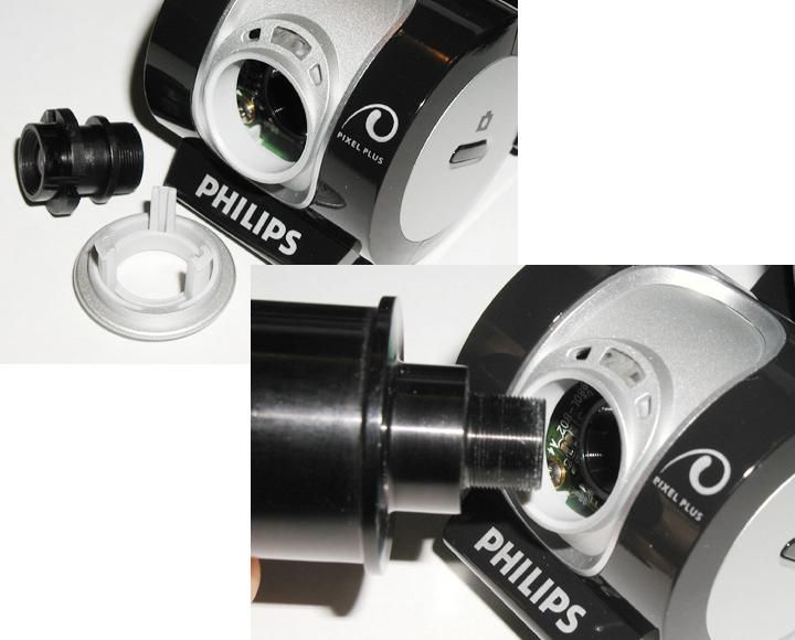

Heureux possesseur d'une spc900 trouvé sur le boncoin à 10 euro je souhaitais faire mes tous premiers pas en astrophoto. J'ais donc acheté un adaptateur 31.75 autour de 15 euros et je pensais être équipé por m'amuser un peu et surtout montrer à mes enfants mes premiers clichés... il faut dire qu'il fait encore un peu froid pour eux dehors à minuit dans le jardin :p
Bref... j'ais un problème le filetage est trop court, je ne peut pas viser l'adaptateur dans la caméra.
Y-a-t il une solution en agrandissant le trou par exemple pour pouvoir faire rentrer l'adaptateur jusqu'au filetage ou bien faut-il que j'en achète un autre bien adapté?

Avec une photo de l'ensemble, ça nous donnera une idée de ton problème.
As tu démonter la lentille et la bague de ta webcam ? je pense que oui
(Les deux morceau en gris et noir sur la gauche de la photos)
L'adaptateur 1.25" est spécifique
Tu peux en trouver chez TS
http://www.teleskop-express.de/shop/product_info.php/info/p1780_1-25--Adapter-fuer-Philips-Webcam-SPC-900-NC.html

Merci pour ta réponse. Oui j'ai bien démonté les deux pièces mais l'adaptateur lui ne rentre pas jusqu'au filetage. Je n'avais pas connaissance de différent models en dehors des histoires de diamètre au porte occulaire.
En mesurant sur la photo les proportions le filetage doit faire a peu près 10mm et la partie non fileté du même diamètre aussi. En résumé environ 20mm s insérant dans la spc900... je n'ai toujours pas trouvé en occasion... si quelqu'un a ce qu'il faut je suis preneur.
