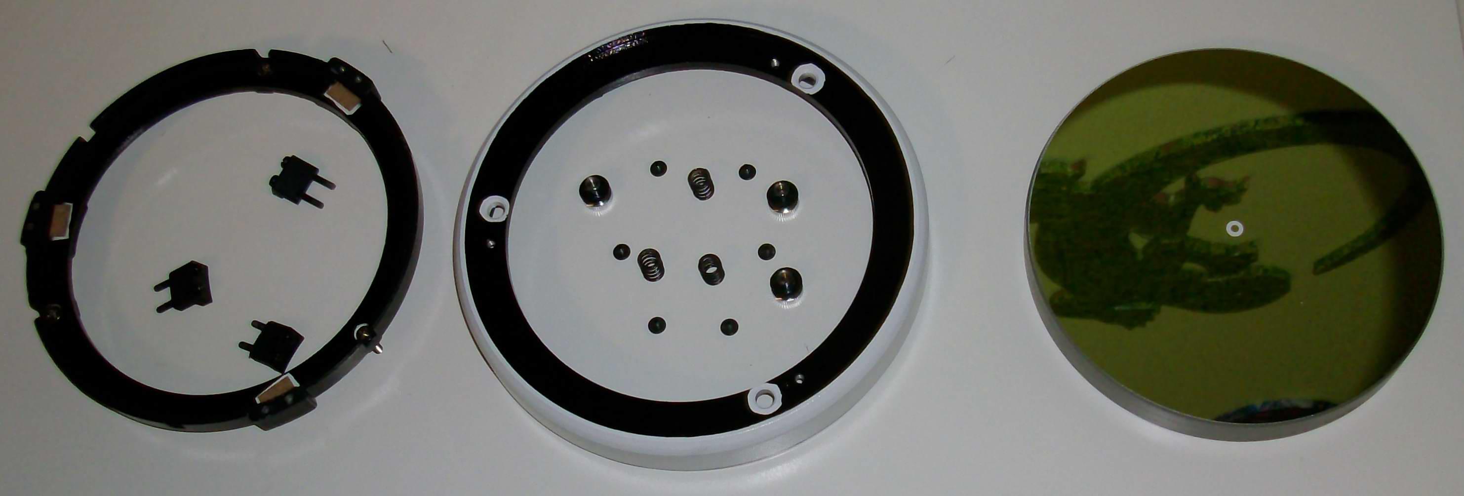

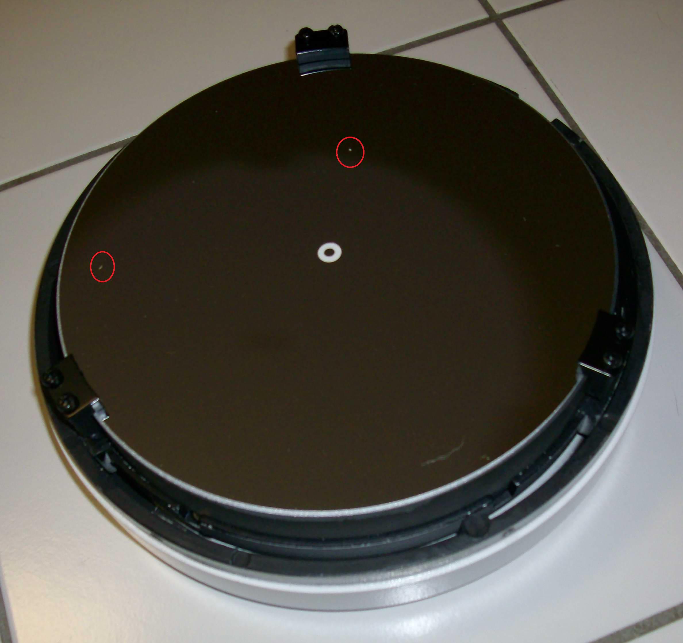

Un grossissement maxi raisonnable sur un scope de série c'est plutôt 1,5xD que 2.
Et encore, à condition de desserrer les brides du primaire et de bien régler le secondaire (cheshire ou laser obligatoire).
En fait si tu n'as jamais touché les brides du primaire ton scope donne plutôt une tête de chat qu'un truc parfaitement rond en intra et extra focale.
Là ton scope est stigmate et il faudrait arranger ça.

Prends toi plutôt un Hypérion 13, un cheshire ou un laser et mets toi à la collim.
Le gros avantage d'un 150/750 c'est son tube court qui fait qu'on peut avoir l'oeil à l'oculaire en tripotant les écrous de collim au cul du scope.
Pour 30E tu aurais un cheshire long qui permet par contre de régler le secondaire, chose impossible sans instrument de collim.

Avec le primaire desserré et le secondaire bien réglé tu me donneras des nouvelles de ton 5 :beer:

je m'excuse de m’incruster ici :rolleyes:, mais j'aurai une petit question sur certaines choses rapporter ici :
(Leimury) à condition de desserrer les brides du primaire
(Paradise)et débrider le miroir
qu'entendez vous par desserrer les brides du primaire ?
j'ai l'impression d'avoir loupé quelque chose avec mon tube...:b::?::b:
encore toutes mes excuses pour le squat :be:
Salut, pour éviter que le primaire ne bloblote sans cesse pendant le transport, les télescopes industriels sont livrés avec leurs 3 brides extrêmement serrées.
Or si la cause de départ est noble, ces fortes contraintes vont déformer le miroir lors des observations, les effets seront visibles dés les grossissements intermédiaires et plus encore aux forts grossissements qui ne seront pas exploitables, par exemple les figures intra-extra focales d'une étoile ne seront pas parfaitement rondes, bref en gros le beau miroir verra ses performances fortement "bridées" :be:
Il suffit simplement de déserrer ces brides légèrement, normalement 2 vis cruci à tourner sur chaque bride, afin de laisser un jeu d'un mm environ pour libérer le miroir et le laisser s'exprimer. Avant cela, il faut bien sur désolidariser le barillet du tube par les petites vis cruci situées tout autour du tube, en étant un minimum précautionneux, cela est tout de même aisé.
remontage du barillet, une bonne collim et zou ;)
Un mm, tu y vas fort ! Ça va quand o. Est en poste fixe, mais en nomade, c'est pas glop. Laisser l'épaisseur d'une feuille de papier est suffisant.
Perso je met juste en contact, sans serrer (si on secoue bien fort ça bouge). Sur du petit diamètre pas besoin de se torturer non plus, faudrait y aller comme une brute pour déformer le miroir. Donc juste vérifier le serrage d'usine qui est effectivement parfois fait par une brute.

Miroir avant débridage ( pour Minipomme ). Il ne bougeait pas d'un mm sur 2 brides sortie d'usine.
Maintenant, il y a 1mm quand je lève la bride et le miroir respire.
Mon 12" idem N200 se ballade à l'envers, à l'endroit en stockage et le miroir bouge quand je le transporte mais franchement np et le gain est bien là.

Sur mon 150 le miroir se baladait vraiment beaucoup quand j'ai desserré les brides.
Il devait y avoir un bon millimètre de jeu en latéral, quand ça tournait en AD ça pouvait devenir gênant.
Quoi faire ? Resserrer le primaire ?
Non, surtout pas.
On utilise du chaterton pour réduire le jeu latéral :)
On choisit trois endroits dans le barillet qu'on nettoie soigneusement avec du produit pour vitre et on y colle une petite bande de chaterton, là ou le barillet appuie sur la tranche du miroir.
Ca bouge encore beaucoup ? On remet une épaisseur sur une des cales.
On frotte ensuite avec un capuchon de stylo ou autre chose de doux et rond pour bien coller et maroufler.
Ça servira d'appui latéral au primaire et là encore il faut laisser du jeu, surtout pas lui serrer le kiki.
Quand on a réduit le jeu on sent même les bosses quand on fait pivoter le miroir, il y'a des endroits ou ça coince.
On fait pivoter le primaire et on repère l'orientation la plus libre avec un trait au feutre indélébile entre le barillet et la tranche.
Quand on a un ou deux 10e de jeu la collimation ne souffrira pas de la rotation en AD.

Aucun problème grâce aux feutrines de base dans le barillet qui épouse le miroir du N200 sur équato
et sur le xx12, il faut utiliser et régler les vis perpendiculaire au miroir.

J'ai dis 1 mm de jeu mais l'épaisseur d'un bristol ou d'une carte de visite doit suffire largement, soit 0.2-0.3 mm ; moi j'aime bien l'idée que mon miroir respire mais c'est vrai que sur un dob c'est moins problématique d'avoir un jeu franc.
Par contre, comme le souligne Leimury c'est avant tout le jeu latéral qui peut devenir génant, dans ce cas sa méthode est assurément très bonne et tant qu'on y est à démonter le barillet, ça ne mangé pas de pain.
Dans le cas d'un dob certains préfèrent 2 touches à 90° sur le bas du barillet.
