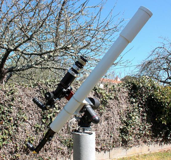

Bref, les essais divers continuent, et puis cela passe le temps. Tu dois te régaler avec tes 2 Solarmax 90! J'ai deux de 60 (dont un de type2), c'est pas mal non plus, et j'aime bien voir le Soleil en entier. Souvent j'utilise 2 instruments en même temps, une 90 APO avec les Solarmax et à coté la 120 avec la modif PST.
