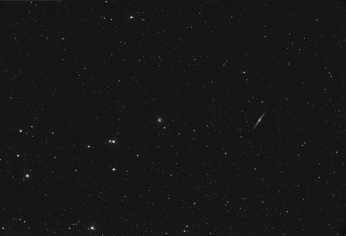

toujours en phase de mise au point, ce coup ci l'automatisation avec Prism.
Seulement 1h15 de pose, et une bonne grosse prise de tête avec le blooming vu que les développeurs de PI ont décidé que ce n'était pas leur philosophie de retirer le blooming automatiquement, et que MaximDL me fait un boulot de cochon !
La full : http://astrochonum.com/Astro/CP/Galaxies/NGC4565/Wide/NGC4565.jpg
Tres beau champ, on voit large, mais il y a un truc qui me turlupine.... c'est quoi les lignes verticales, qui coupent l'image et les étoiles ??? c'est bien visible sur la full.

C'est sur, du grand champ à F3.6 avec un capteur qui bloome c'est pas le pied. Un Sony à petits pixels ou un 8300 serait plus adapté à ce type d'image.
Bon, ceci dit, c'est un beau champ :rolleyes:

Ça fait plaisir, ça faisait longtemps qu'on avait pas vu de photo CP du poisson requin ! ;-)
Pour le blooming, surement que le tampon de photoshop ferait un meilleur boulot, ou au moins à utiliser en complément de MaximDL. Sur mon écran il y a comme un rebond sombre à la place du blooming.
J'imagine que ça doit être assez impossible à traiter proprement en automatique, vu la tronche de la tache de diffusion et des aigrettes qui diffère entre chaque instrument. Le meilleur remède reste encore le capteur antiblooming...
Sinon joli champ, avec des étoiles bien rondes dans les coins ! De vrais bijoux ces FSQs !
J'ai fait au tampon à la palette graphique, mais bon... :)

Bon c'est un peu disette actuellement, à la base c'est pour du narrowband :)

Sur la composite, avec PS CS2 et à la manu ! :)
Mais depuis Lille je ne pose jamais longtemps et à F10 le blooming se fait plus discrêt.
