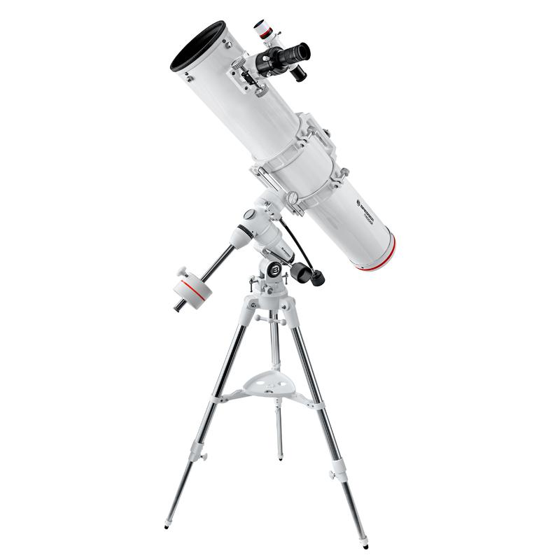

J'ai trouver ca , dite moi ce que vous en pensez ...
Zoom
Télescope Bresser N 130/1000 Messier EXOS-1
C'est bien celui là, c'est un télescope de type newton (avec des miroirs donc):
Oui c'est faisable, mais à 419€ seulement après pour acheter ta caméra tu dépassera ton budget, parce une "bonne" caméra astro c'est dans les 200€, surtout si c'est celle que je pense.
