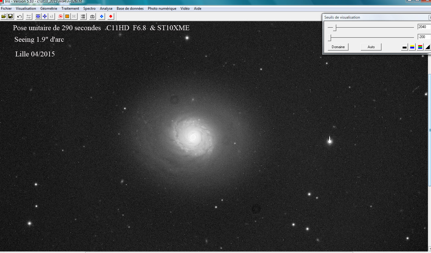

Une brute traitée DDP Iris :

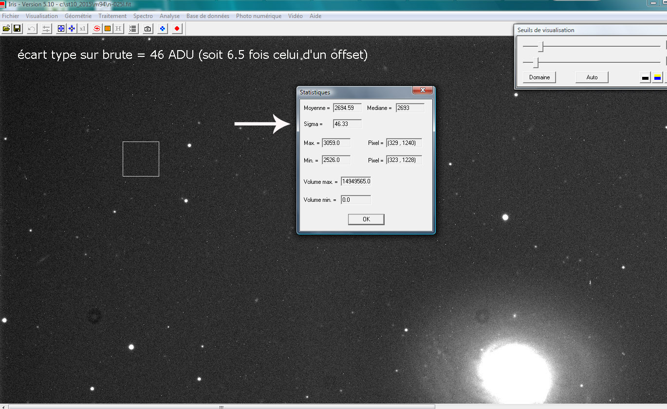

Mesure de l'écart type sous Iris. Ici 46 ADU pour 290 secondes de pose unitaire. C'est la limite supérieure que j'admets pour garantir un bruit résiduel acceptable sur composite (dans ce cas il me faut au moins 25 brutes) :

Je ne suis pas sur d'avoir suivi ton raisonnement sur l'écart-type, comment est-ce que tu détermines l'écart-type à ne pas dépasser en fonction de ton offset ?
Tu fais le calcul par rapport à l'offset maitre ou un offset unitaire ? Et pourquoi dans ce cas cet écart implique 25 brutes ?
C'est le principe du saucissonnage en zone polluée (je suis à 19.3 de SQM). Il faut poser suffisamment pour que le bruit de lecture (offset) soit "minoritaire", mais pas trop longtemps pour éviter que le bruit photonique soit trop élevé, sachant que l'écart type sur une brute sera réduit par racine carrée du nombre de brutes au moment de la compil (ce qui revient à dire que le RSB augmente de la même manière).
Avec 25 brutes je réduis le sigma par 5 (racine de 25). Donc c'est correct sur l'image compilée.

Pour le bruit du ciel versus bruit de lecture, tu devrais déterminer le premier sur une brute prétraitée (offset retiré), sinon tu mesures le bruit du ciel + offset, oeuf corse ;)
Il existe plusieurs écoles... j'ai adopté celle que j'ai comprise... le principal est que ça marche... :p
Merci pour toutes ces explications Christian, c'est très clair.
C'est là qu'on voit que rien n'est laissé au hasard pour obtenir de telles images...
Et tout ça en conciliant avec les exigences d'une caméra hyper sensible pour limiter le blooming, ça ressemble à un gros casse-tête ! :)
jb
