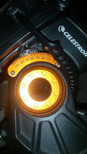

Tout bête, recherche la latitude de l'endroit où tu te trouve et reporte la sur la monture... la monture possède une graduation à cet effet.
Et la monture ne possède pas de cercle de coordonnées car elle est équipée du système goto.
Modifié par coolman
la monture posséde pas de graduation on inscrit sur la raquette

déjà il te faut définir sous quel latitude tu vis, afin de positionner correctement la flèche.
Une fois que c'est fait, tu verrouilles avec les molettes et tu n'y touches plus.

- Tu règles approximativement l'axe de LATITUDE correspondant à ton lieu d'observation. (Celui qui a la graduation, tu es en Ardéche d'après ton profil, en gros 45 deg).
