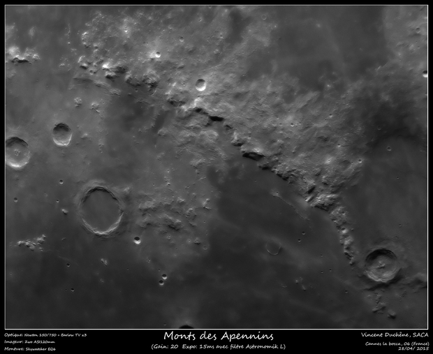

Les Apennins

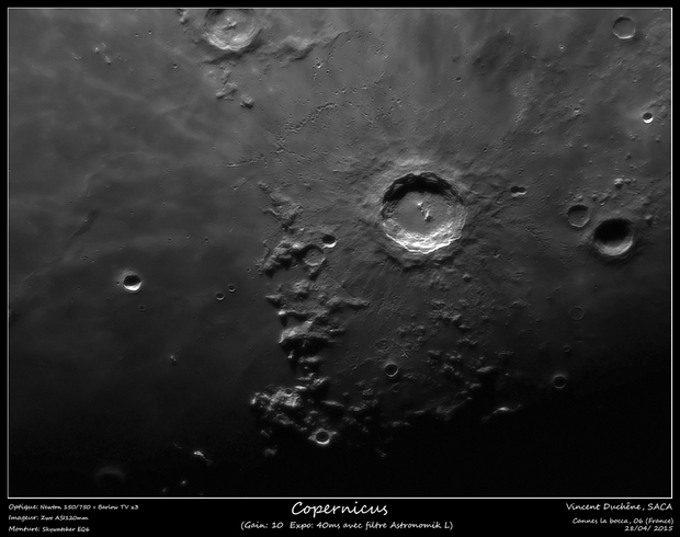

Et un petit Copernicus
Copernicus"]Copernicus[/url]
Utilisation d'Autostakker 2.2 pour le tri (600 images sur 1800), puis passage par iris avec vancittert en 3 pass puis finitions avec Ps CS2 juste une petite réduction de bruit et un passage "ton foncés/tons clairs" et pi c'est tout :)

magnifique! il y a une belle richesses de tons! :wub:
sur les full il y a un peu trop d'ondelettes à mon gout ("rebond" dans les zones de transition) mais en petit c'est magnifique!
Bien joué, c'est très bon pour un 150, il y a de beaux détails tu as bien fait de t'y mettre ;) ! Par contre attention au réducteur de bruit, ça lisse ok mais on sent le pas naturel, à la limite il vaut mieux tirer un peu moins sur les ondelettes pour éviter le surplus de bruit !
Tu peux imager plus longtemps (3') sur la lune, je n'ai jamais constaté de flou même sur le terminateur !

Merci à toi :)
Je regarderai cet effet de rebond pour voir si je peux arranger.
Merci m'sieur :)
Pour le bruit c'est surtout sur les apennins qu'il y en a, mais j'ai un autre .ser avec le gain à 10 de cette zone et donc non bruité, je vais le traiter pour voir :)
Je les avais pas vu ces photos, perdu au fond du fofo... enfin la première après coup dans une autre version...
Pour Copernic c'est très réussi :wub:
