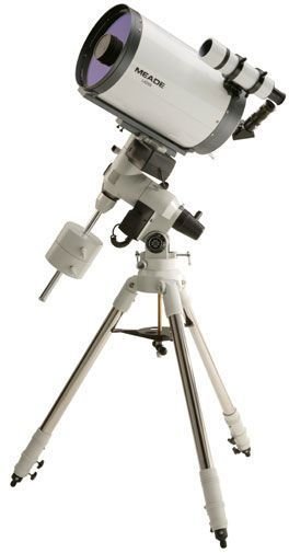

C'est celui-là, ton LXd75 ?
Si c'est bien le cas, il est sur une monture équatoriale, donc tu as toute la procédure de mise en station équatoriale à suivre... AVANT de lancer l'alignement de la raquette :b:
Bon, il y a un problème avec la suite de caractères 'X' et 'D'... le logiciel du forum prend ça pour le smiley XD...
Du coup, il ne veut pas non plus afficher l'image... Je bricole et je reviens.
....ok, ça marche :)
Ah bah oui, mieux vaut faire la mes avant :laughing:, sinon c'est foupoudav.
Mais manifestement, il dit qu'il l'a déjà fait. A mon avis, si les coordonnées du lieu ont été correctement saisis, c'est qu'il y a un soucis sur l'autostar, bien que ça me paraisse étrange ... :?:
Le le lui ai déjà dis tout cela, pour la MES, et il fait exactement tout comme il faut, le problème vient bien de l'autostar, ou alors il met le tube à l'envers sur la monture :be:
