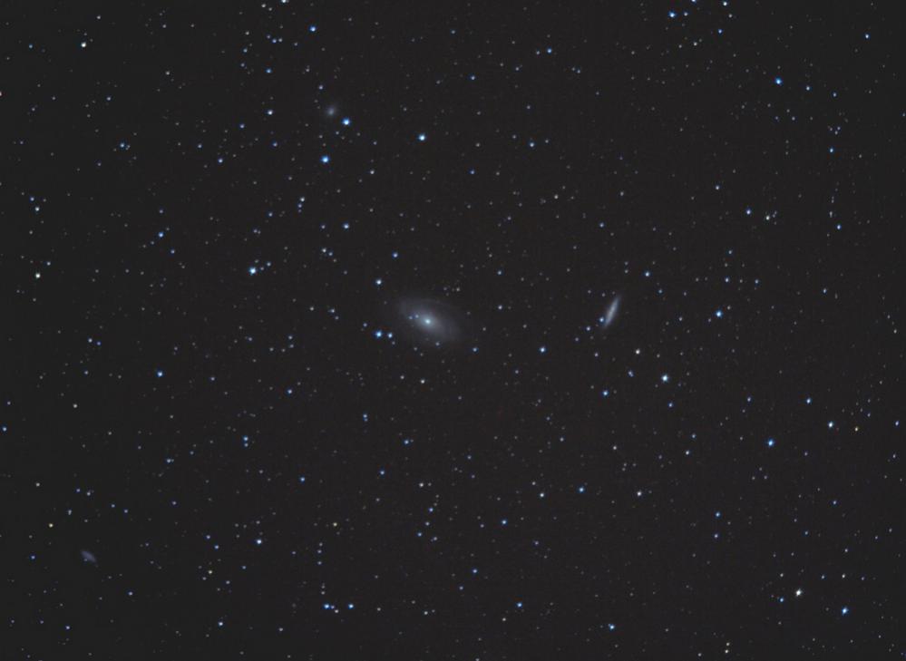

Première "vraie" photo astro pour moi...:p
Duo de galaxie M81-M82 dans la constellation de le Grande Ourse.
Résultat d'une addition de 7 photos de 2min chacune sous IRIS (un exploit pour moi!! :be:)
Soustraction de 5 darks, 5 flat, 5 offset (pour les puristes ;) )
Acquisition :
- CANON 350D + Sigma 120-400 (à 400) f5.6, 800ISO
- Monture équatoriale ATLAS EQ-G sans autoguidage.
Voilà, voilà...
Et bien pour une première c'est tout bon. Un beau champs large avec de la profondeur, un beau cadrage et un fond de ciel comme je les aime. Je trouve juste ta prise un peu trop bleue.
Bravo pour cette première.
David

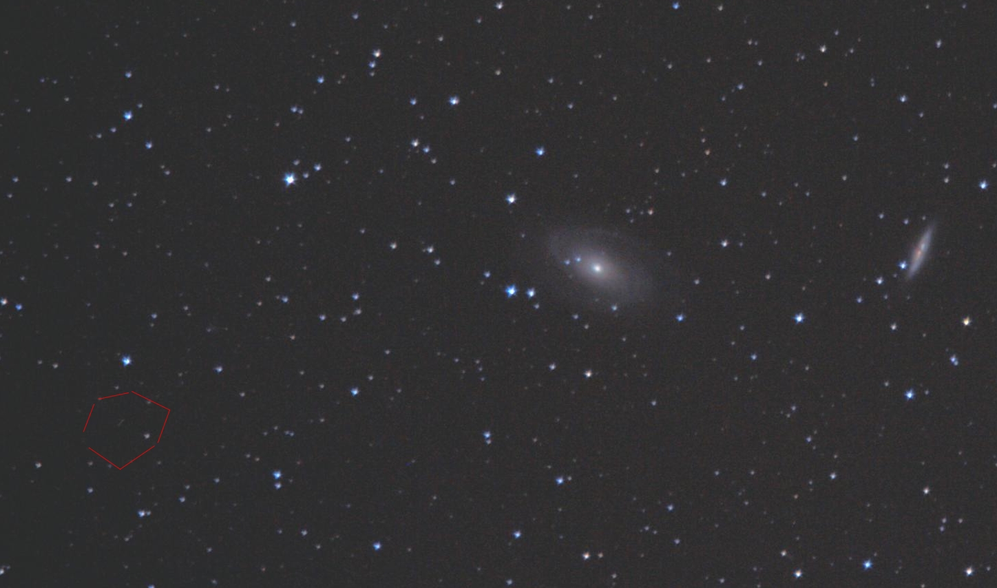

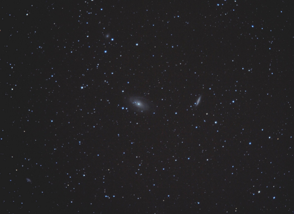

Merci, oui pour le bleu (j'ai également eu la remarque en face ;) ), j'ai repris un peu la balance:

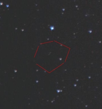

et comme je l'ai également dis en face, en "cropant" j'ai ceci (entouré en rouge), qu'est ce donc??
Très bonne première, bravo! :)
La sensation 'bleue' provient souvent du chromatisme autour des étoiles, ce n'est pas un problème de balance globale des couleurs. Tu peux corriger ça facilement dans Photoshop avec l'outil 'teinte/saturation' en diminuant uniquement les bleus.
Quelques conseils pour les suivantes:
1. poser beaucoup plus longtemps!
2. attention à la MAP. Utilise un masque de Bahtinov;
3. la photo est dégradée par la compression du jpeg et trop petite pour vraiment se faire une idée. Stocke tes images en grand sur un site qui ne comprime pas les fichiers jpeg. Astrobin.com par exemple, c'est fait spécialement pour l'astro. Et bien sûr, en fin de traitement tu dois sauvegarder l'image TIF ou PIC en jpeg mais à la meilleure qualité, avec le moins de compression possible (qualité 12 dans PS).
PS: l'objet inconnu peut être un artefact du capteur (pixel chaud) ou un asteroïde. Si le champ était plus au sud ça pourrait aussi être un satellite géostationnaire.

Je la trouve plus équilibrée comme ça. A mon avis c'est un astéroïde qui t'a rendu visite pendant ton acquisition. Toujours sympa d'en avoir sur une prise.
David
Content de te savoir de retour aux affaires Cédric ! Comme les copains, juste dommange pour la dominante bleue :)

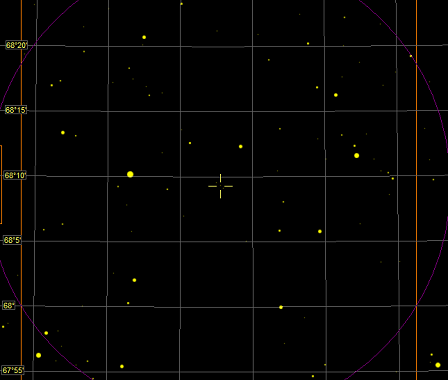

Pas d’astéroïdes, ni de satellites, simplement un petit groupement d'étoiles très petites, et mal résolus sur ton image (dû à l'instrument, non pas à une erreur de ta part). :)
L'astéroïde, ce sera peut-être pour la prochaine fois. :)
