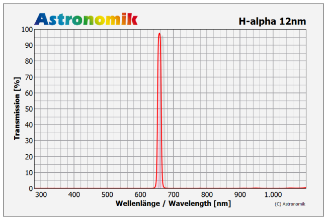

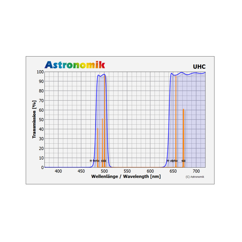

Pour la petite histoire, j'ai une fois (belge) imagé avec l'UHC et j'ai voulu ajouter du Ha avec le Ha12nm pensant que j'allais ajouté du signal.
Ben rien de plus que ce que l'UHC m'avait apporté dans la couche rouge ! Et quand je dis rien c'est vraiment rien.
Modifié par Christophe.noel
Quand tu vois les 2 courbes que je viens de mettre, ça n'est pas étonnant.
Les deux filtres coupent "à gauche" à 645 mm environ. A "droite", l'UHC laisse passer le souffre, alors que le H alpha le coupe.
L'UHC laisse passer autour de 500 nm mais si tu ne sélectionnes que la couche rouge, ça disparait.
Le seul intéret serait donc d'isoler le souffre ?
En fait la différence entre CLS UHC et autres se fait surtout dans la largeur de bande autour de 500nm.
Les UHC sont taillés pour laisser passer au plus juste le OIII à 501 et 496nm ainsi que le Hbeta à 486nm.
