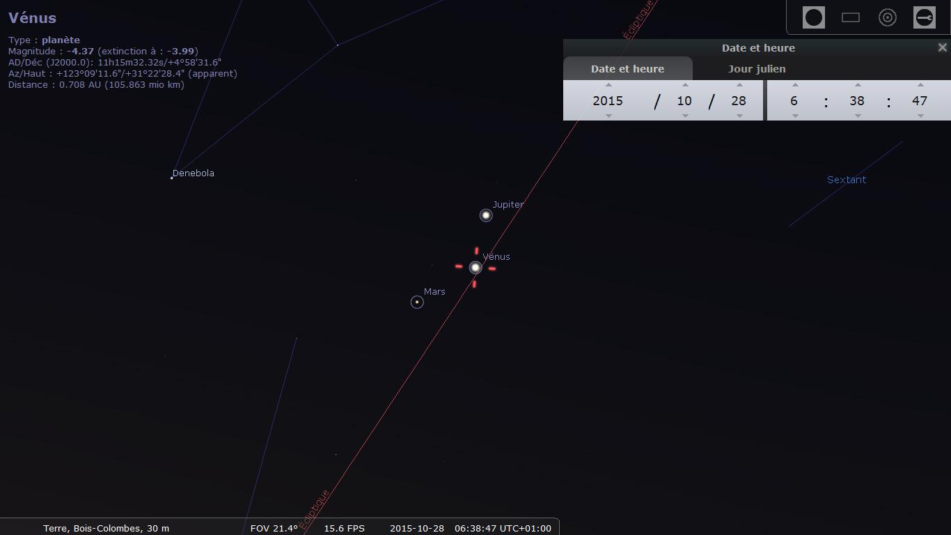

Connaissant l'orientation de ton spot et tes contraintes loggiesques, la fin d'année sera nettement plus favorable pour toi et ton Mak. L'élongation maximale ouest est le 26/10/2015 à 07:10 TU, elle sera à plus de 30° au lever du soleil. En plus, cette période nous gratifiera pendant plusieurs jours d'un beau rapprochement entre Vénus, Mars et Jupiter :

Merci pour l'info Eric, j'ai pas encore cherché ça tombe bien. Pour la suite ce sera donc en Octobre... ;)
