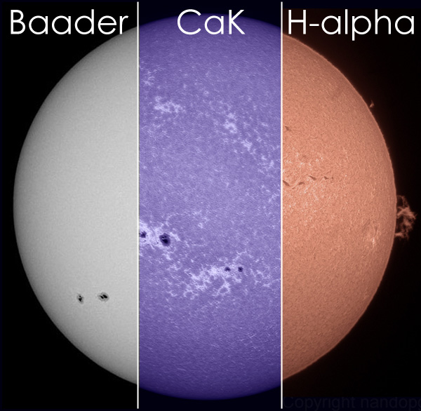

Le filtre Astrosolar permet d'observer le soleil en lumière blanche, c'est à dire que toutes les longueurs d'ondes sont présentes. Cependant pour accéder à des détails, il convient de filtrer un peu plus et d'utiliser alors un filtre qui supprime les infrarouges, et les UV. Ensuite, on peut encore être plus précis en utilisant un filtre continuum, H-alpha ou pour la raie du calcium pour n'obtenir qu'une seule longueur d'onde. 2013sept20_bwsolar_7.jpg
salut a tous !
si je comprend bien ta photo Stergann
il faut un filtre h-alpha pour observer les protu du soleil
mais ce filtre se fixe sur l'oculaire...
mais n'y a-t'il pas de danger ou est-ce qu'il faut rajouter une protection devant le telescope en pleine ouverture ?
merci
Tu peux pas acceder au H-alpha dernière une astrosolar car la feuille va bloquer sans distinction une grande partie de la lumière h-alpha. Pour le calcium je crois qu'il existe des filtres mais si j'ai bien compris c'est pas top en visuel, plutôt pour la photo. De toutes façons le calcium dans ses couleurs bleues violettes c'est pas bon pour les neuneuils.
salut a tous !
La photo est juste un très beau montage pour illustrer les différentes manières d'imager le soleil. Les accessoires et montages mis en œuvre sont très différents. Il existe des filtres h-alpha au coulant des oculaires mais ce sont des accessoires photo ciel profond. Sur le soleil ils ne montreront aucun détail car la bande passante est trop large et qu'une grosse partie de la lumière h-alpha aura été bloqué par la feuille astrosolar. Dans les montages solaires h-alpha il faut trier la lumière qui passe, le max de h-alpha doit passer le tout le reste doit être bloqué. Y'a différentes manières d'y parvenir mais c'est pas le propos ici. Comme dit plus haut, le h-alpha est cher, ça débute a 700 euro pour un pst...

Bonjour a tous,
Je viens de lire ce sujet mais je ne comprend pas STERGANN,faut il mettre un filtre baader avec l'un des autres fitres ou il faut mettre chacun des filtres avec d'autres filtres non cités? :?:
J'ai lu plusieurs sujets a ce propos et a ce que j'ai pu comprendre avec le filtre baader il faut le filtre IR/UV car le premier ne les filtres pas (donc DANGER).Car j'ai déjà le baader!!!!!!! :b:
