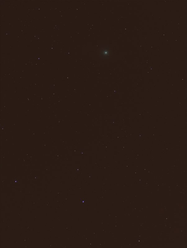

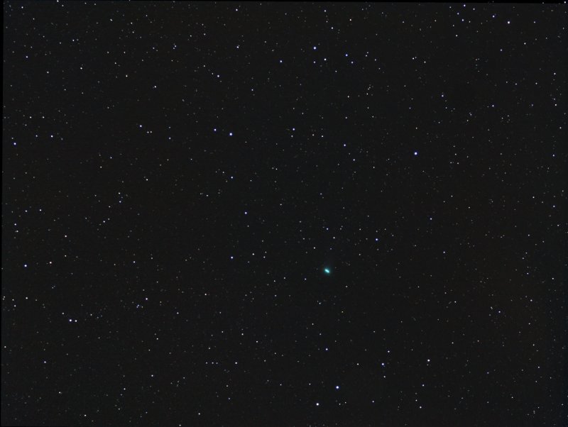

Je commence avec l'objectif de 50mm. Je ferme le diaphragme pour ne pas saturer avec la pollution lumineuse. Le noyau de la comète est bien visible, la queue non, même en faisant l'alignement sur la comète.
Pleine résolution (Astrobin).
Monture iOptron SkyTracker. Boîtier Olympus E-620. f=50 mm. f/D=4,5. ISO 800. 34x2 mn.
Je n'insiste pas pour le traitement. En plus, les étoiles sont bien rondes mais pas du tout ponctuelles malgré l'ouverture limitée. J'ai du foirer la mise au point. Enfin, une dérive significative est visible. Un calcul indique une erreur de MES de 1,5°. J'ai du shooter dans le trépied ou quelque chose a glissé.

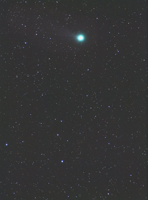

Je passe ensuite au télé Tamron SP 180 mm f/2,5. Je l'ai acheté l'été dernier pour pas cher (80 €) car la lentille frontale est rayée. J'ai juste fait des essais préliminaires à l'époque, pas de vraie séance photo depuis. Donc c'est parti pour le grand bain. Ouverture limitée à f/4,0 à cause de la pollution lumineuse et aussi de quelques franges violettes à pleine ouverture. La mise en station est toujours dans les choux, voir légèrement plus décalée que le coup d'avant. Je tente un cadrage plus sophistiqué avec la comète sur le bord pour que la queue s'étale en travers de la photo. Malheureusement, je n'ai pas pensé que l'appareil photo était en orientation portrait. Résultat, la comète n'est pas vers le bon bord et la queue est parallèle au bord au lieu d'aller vers le centre :confused:
J'ai plus travaillé le traitement. Il y a du déchet au niveau du suivi à cette focale, sans doute renforcé par la mauvaise MES. J'ai gardé 37 images sur 56. Le cœur de la comète est aussi légèrement saturé sur les pauses unitaires, uniquement sur le canal vert.
Monture iOptron SkyTracker. Boîtier Olympus E-620. f=180 mm. f/D=4,0. ISO 800. 37x1 mn.

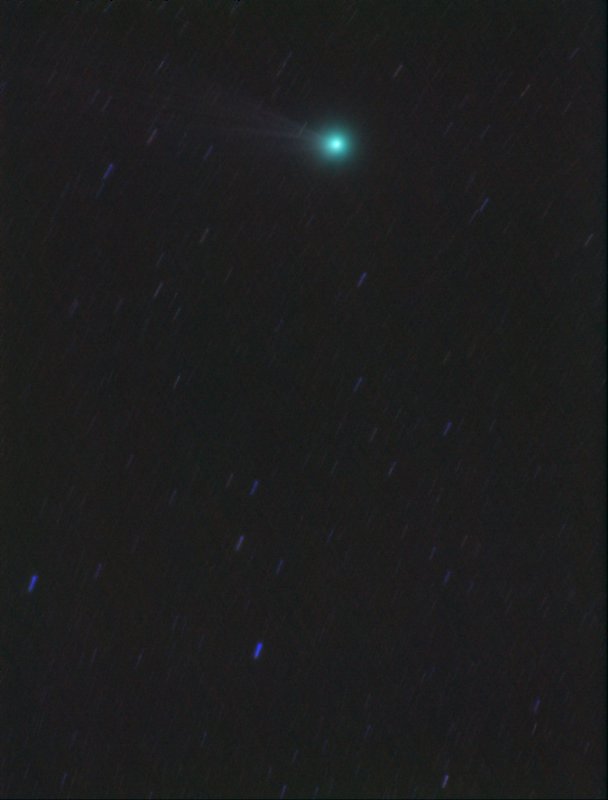

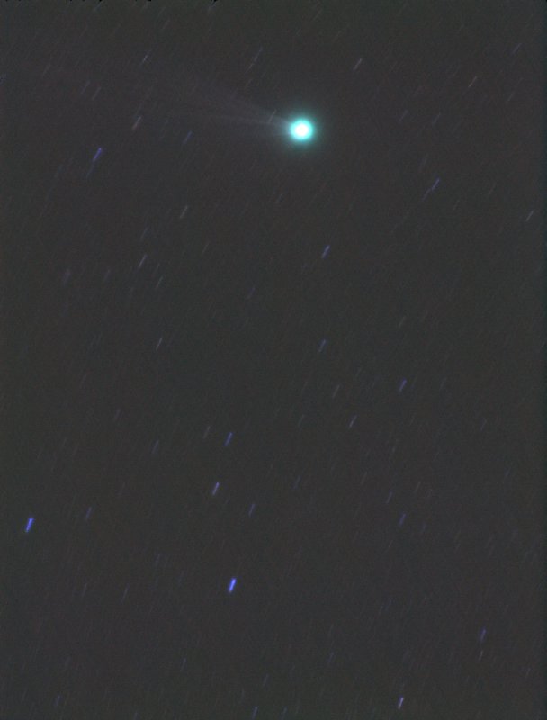

Différentes versions:
- alignement sur le fond du ciel:
Pleine résolution (astrobin)
- alignement sur la comète:
À noter que l'utilisation du sigma-clipping dans Iris ne me permet pas d'éliminer complètement le fond du ciel.
- alignement sur la comète avec fonction asinh pour voir le noyau et la queue
- fusion des deux alignements avec The Gimp.
On observera qu'il reste une trame en fond qui provient certainement d'un flat maître imparfait exacerbé par le fond de pollution lumineuse.

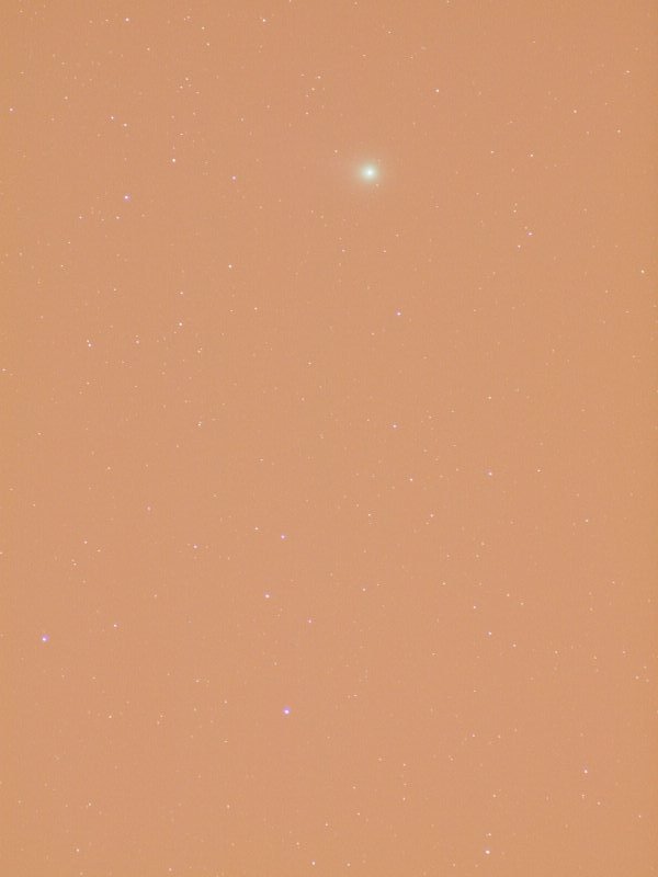

Pour rire, un jpg directement du boîtier:
La même avec traitement linéaire dans Iris:
