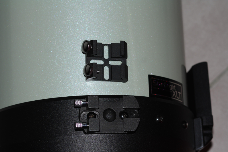

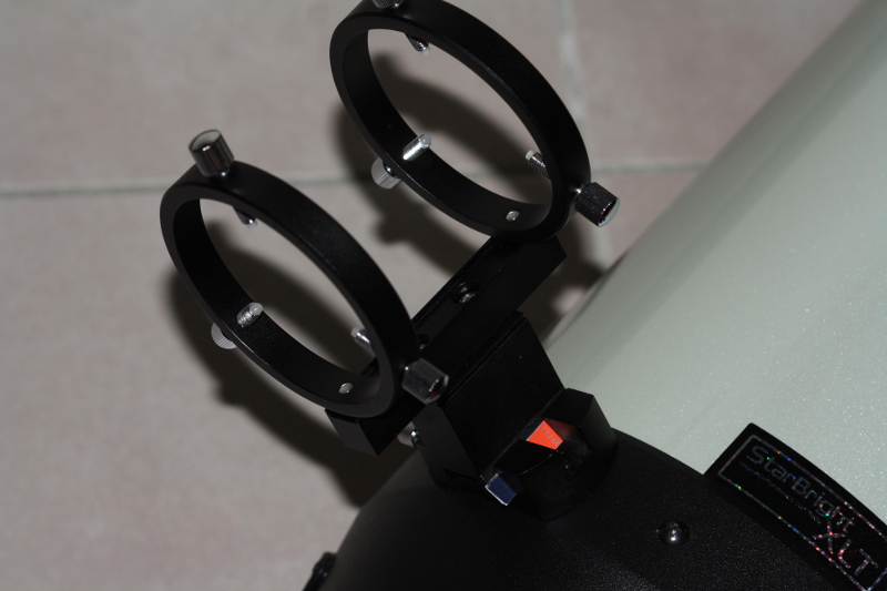

Oui, le support fournis avec la lunette guide ne peut être fixé sur un C8 sans faire des trous.
Pour ma part j'ai mis à la place ce support Baader :
http://laclefdesetoiles.com/chercheurs/1345-support-chercheur-baader-universel-diametre-62.html

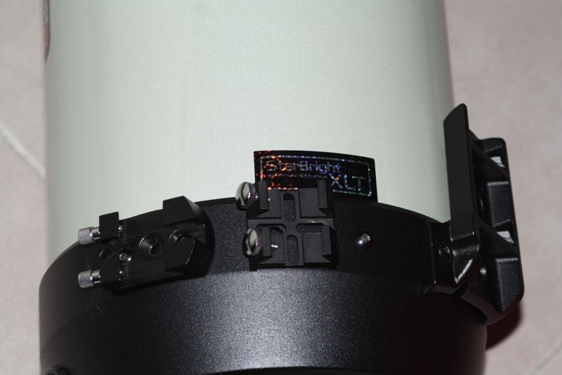

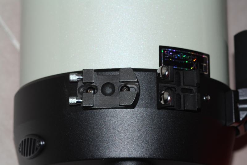

On peut voir sur cees photos les deux supports, le Baader installé sur le C8 et le support livré avec la lunette guide TS 60mm de Pierro Astro. Le support livré avec la lunette n'est pas assez large et les vis du C8 ne s'adaptent pas sur ce support.
Les deux vis du support Baader sont tout juste assez longues pour fixer l'embrase avec les deux collliers ce qui m'a souvent provoquer des flexions car pas assez serrés. J'ai donc mis deux petites cales (bouts de cartes plastiques) afin d'avoir un peu plus de marge pour bien serrer.

La version HD est à l'evers par rapport au c8 "normal" et vice versa.
En fait tu as la losmandy large pour la monture, moi c'est le contraire,
la large est dessus, ce qui est encore pire pour les vis (45mm).
Je vais mettre une losmandy orange comme la version HD sur le dessus.
Au pire une ADM avec les pattes mais c'est plus cher...
