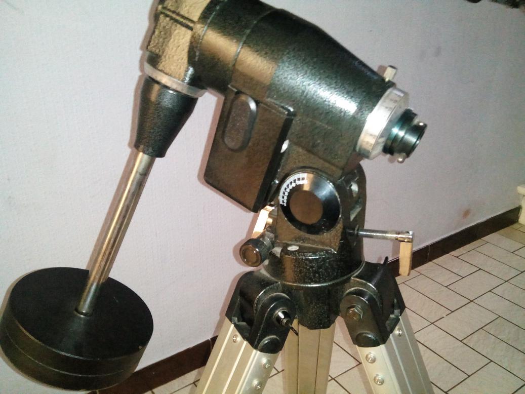

Elle n'est pas motorisée et la personne qui la vend n'y connaît rien car elle appartenait à son père(et moi non plus j'y connais rien).
si ta monture est celle de la photo c'est une EQ4 et non une EQ5 (il manque le cache du viseur polaire)
l'EQ4 a un trépied en alu carre l'EQ5 a un trépied rond en acier inoxydable plus rigide
voici la seul différence entre les deux cela peut aussi te permettre de négocier le prix
