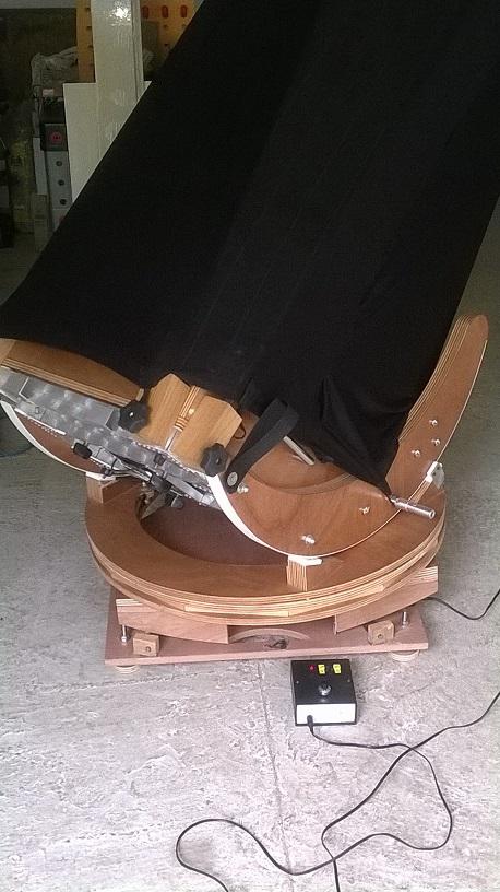

Voici le résultat final de la table équatoriale pour mon dobson 400.

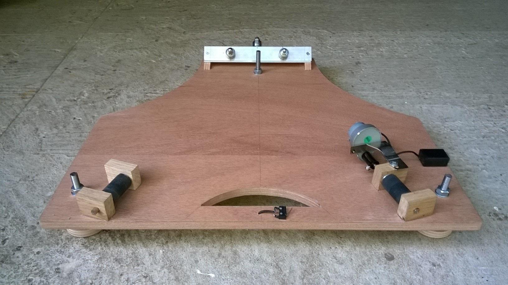

Sur le même principe que celle de du 300, sauf que le moteur est séparé de la carte électronique et de la batterie.

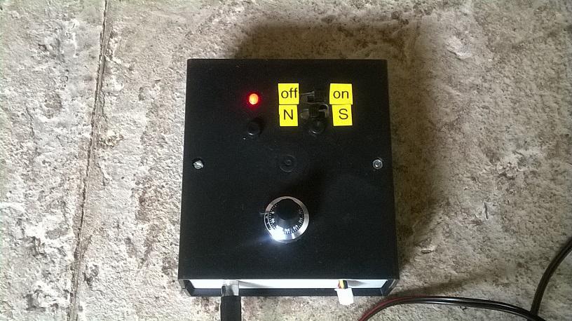

Une modif sur la carte façon Captain Flam, remplacement du potard par un 10K 10 tours.

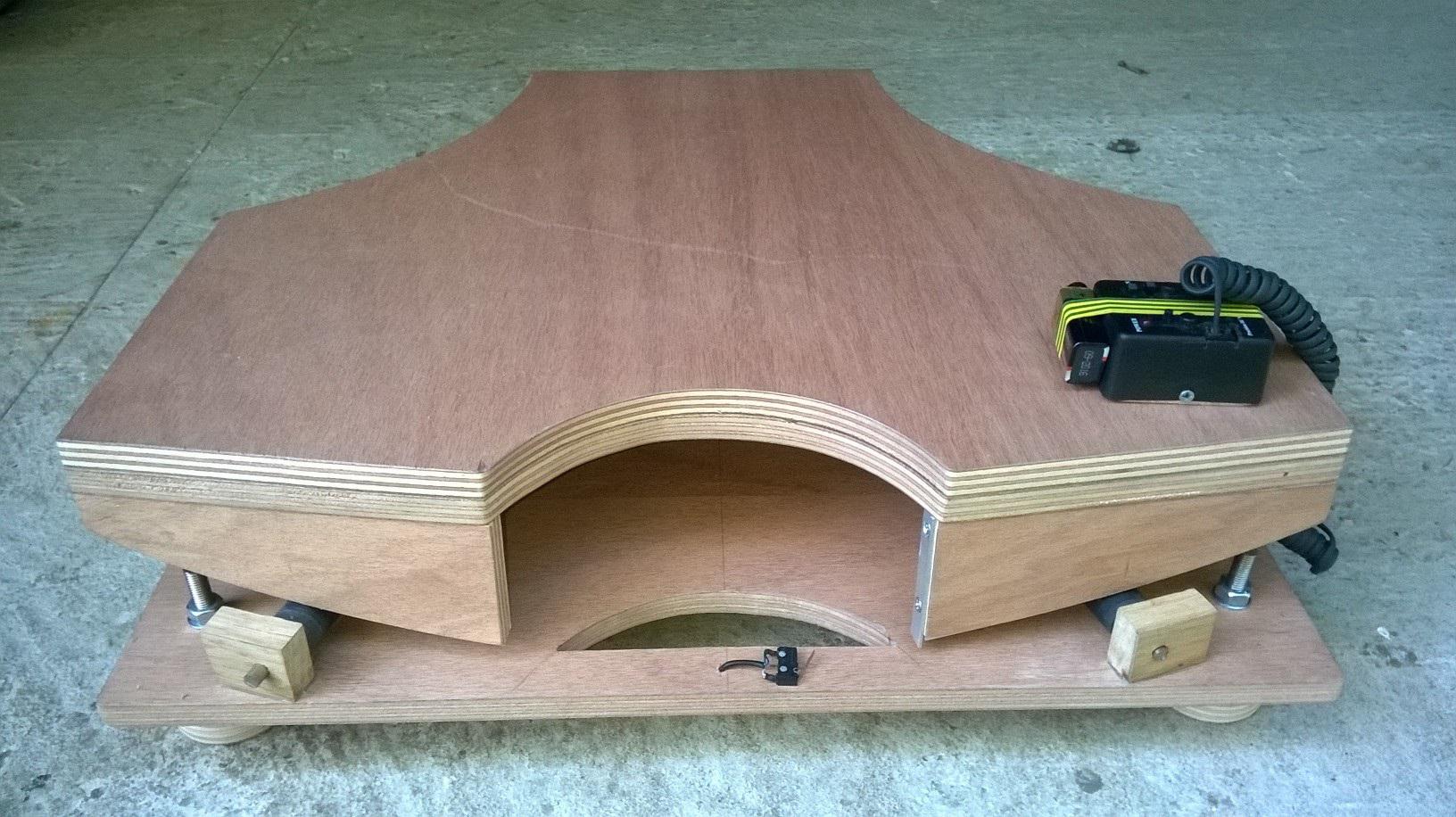

Tout est dans cette boîte :
Voila qui est bien réalisé!

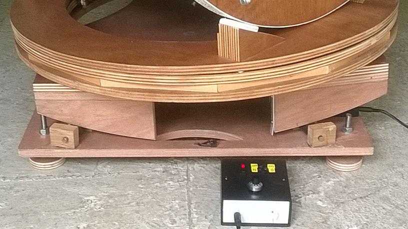

Une remarque: Il est préférable que les pieds soient juste au dessous les roulements qui supportent le plateau supérieur. Sinon, si c'est déporté, la planche inférieure va (un peu) plier. Pas grand chose, mais cela va se sentir en haut à l'oculaire. Ou alors, bien rigidifier la planche inférieure.
Qu'est-ce que tu mets sur les "roulements" ? du caoutchouc ? ce n'est pas trop mou ?
Et bien chapeau Camarade ! :cool:
Cette plateforme vient compléter le dob' parfaitement !
Dieu qu'c'est beau ! :wub:
A très vite pour les tests in-situ. :rolleyes::)
Bon ciel !
