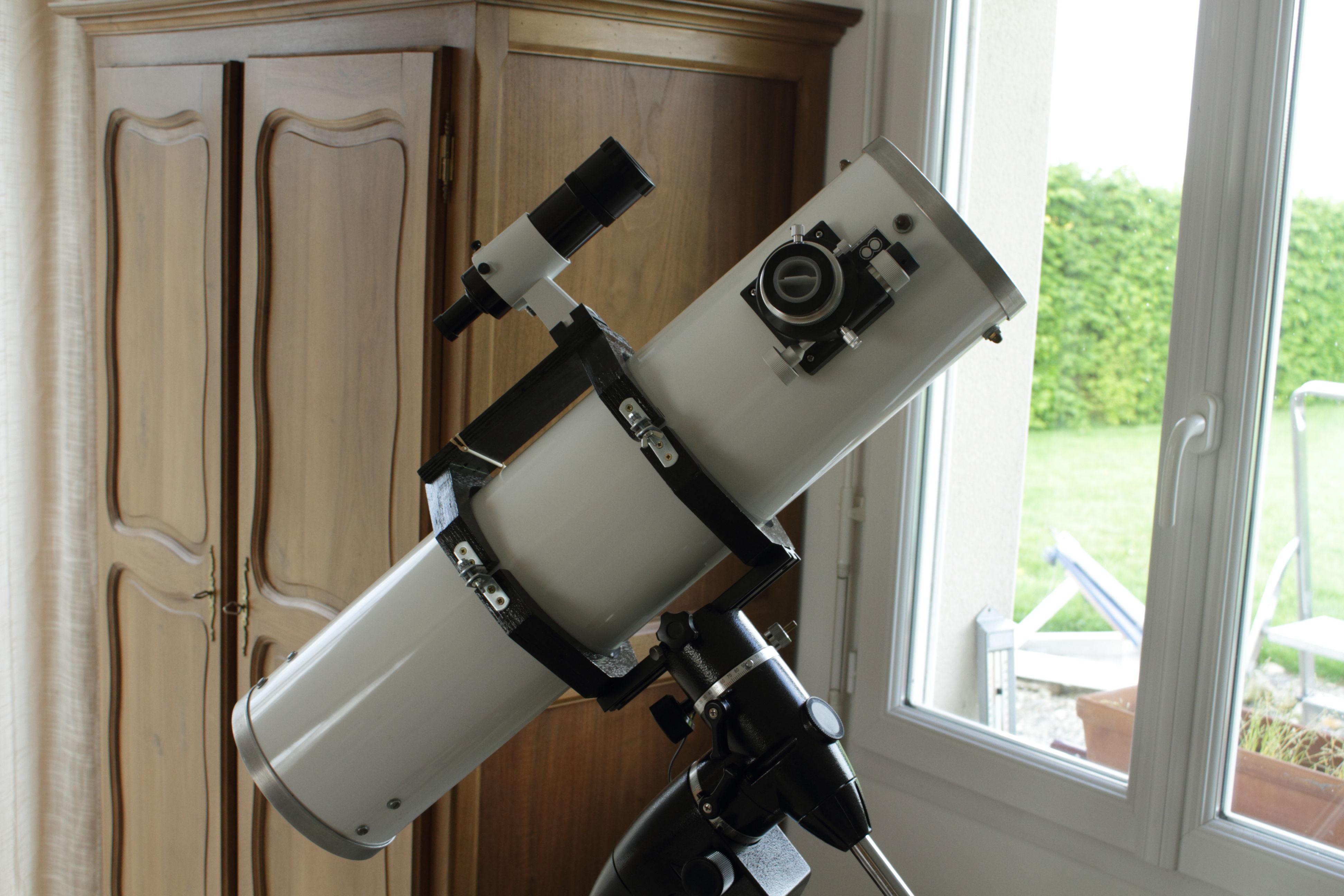

Voilà il y a une vingtaine d'années, j'ai acheté d'occasion un tube 150/750. J'en suis très satisfait de puis tout ce temps. Mais je me pose la question de son origine.
J'ai plusieurs indices qui ne concordent pas.

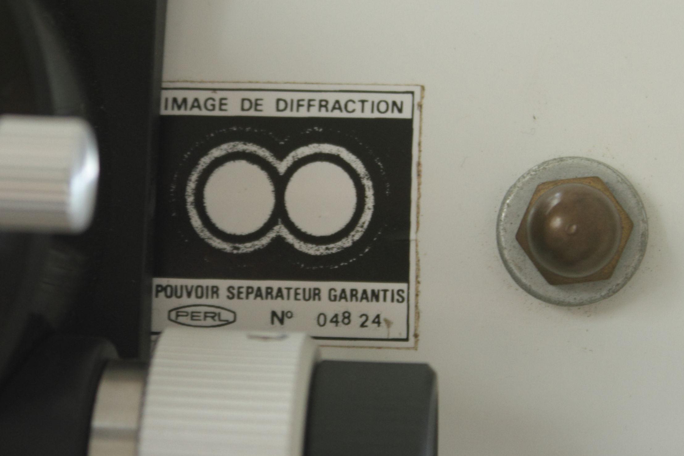

A coté du porte oculaire se trouve une plaque "PERL" avec un N° de série.
Sur le porte oculaire d'origine, il y avais la marque "MEADE". Je ne peux malheureusement pas vous le montrer, le pignon entraînant la crémaillère avais rendu l'âme et je ne l'ai pas gardé à la suite de son remplacement.

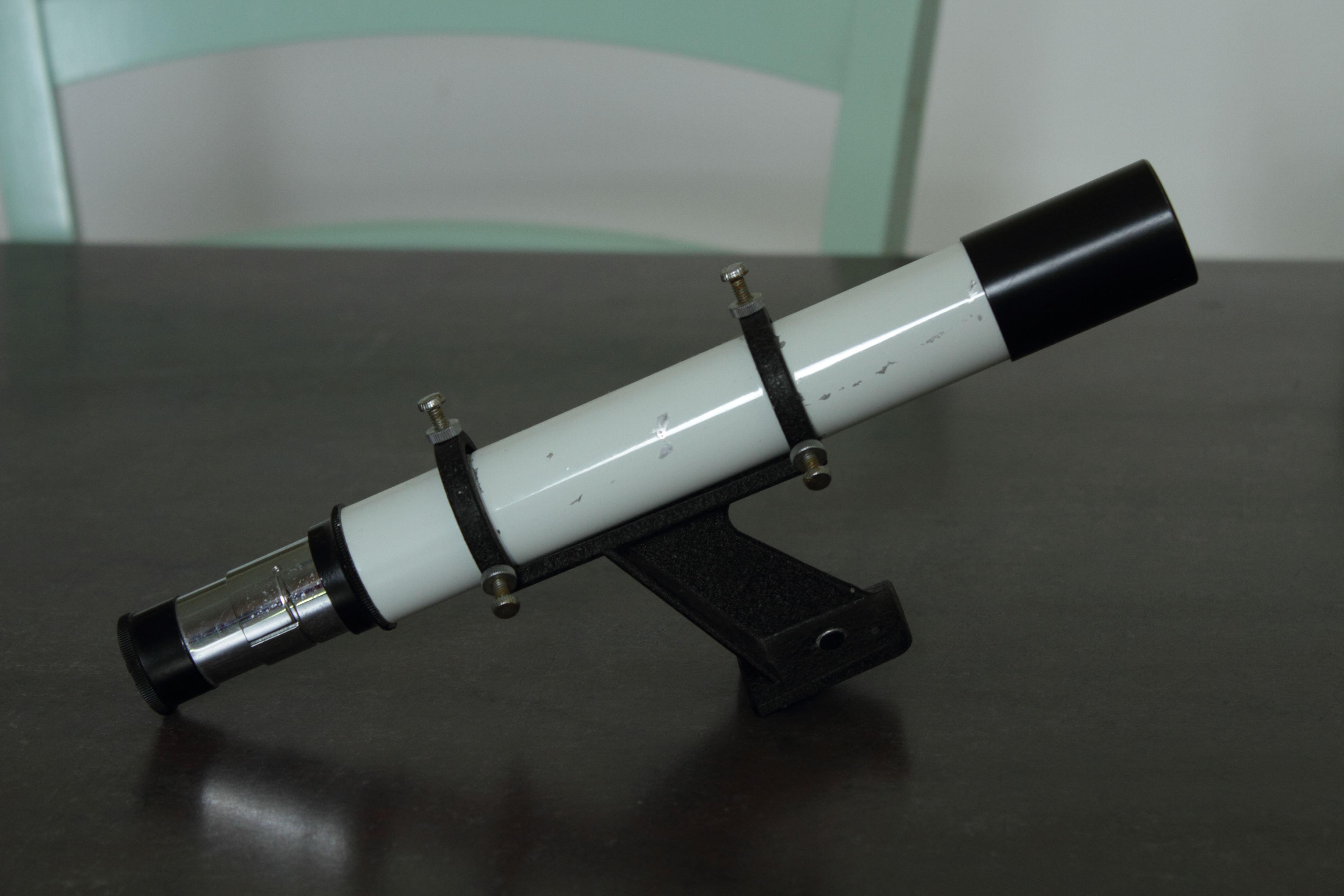

Il y avais également d'origine un chercheur 6 X 30mm achromatique

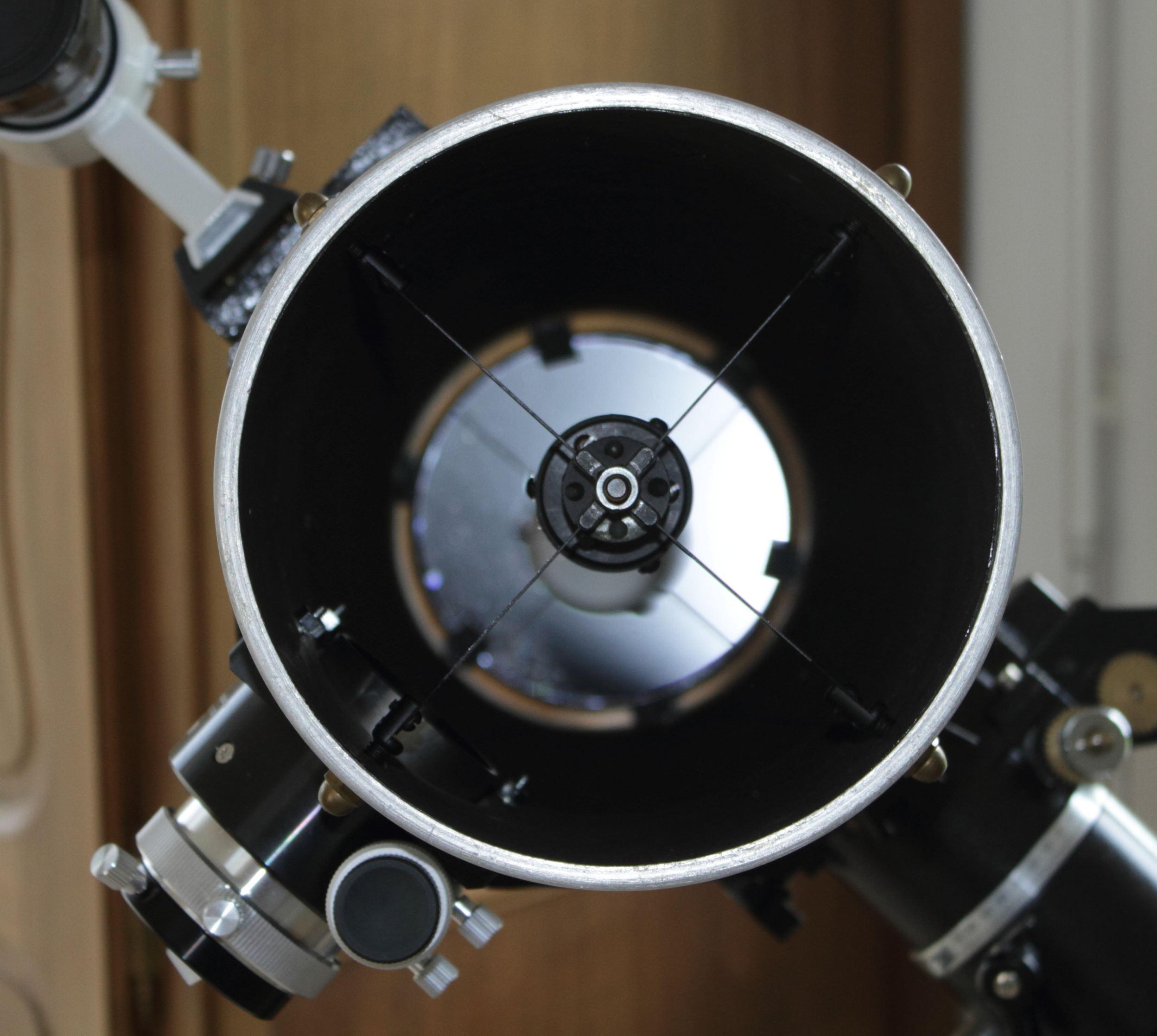

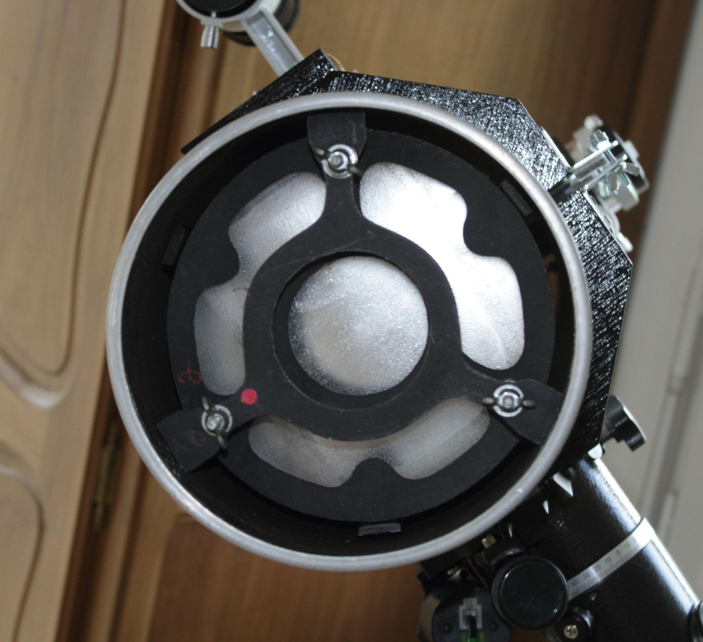

Je vous poste aussi des vues du barillet et de l'araignée
Et enfin une photo de l'instrument dans sa configuration actuelle.
Je trouve qu'il ressemble aux supermeade des années 80 mais alors pourquoi une plaque Perl ?
Si quelqu'un a des infos sur la marque, le modèle et l'année, merci.
A bientôt
Jean-Christophe
Salut
Tu dis avoir acheté ce tube d'occasion il y a une vingtaine d'année.
Es tu sûr que le porte oculaire etait d'origine lors de cet achat?
Je penserai plutôt qu'il avait été changé.
Je penche pour un bon et bel Perl Vixen :)
J'ai le même barillet sur un 150/1200 estampillé parks optical. (indestructible)
Je dirais que ton tube vient du Japon.
Edit: en y regardant de plus près, c'est exactement la même mécanique. (barillet, araignée, chercheur)

Bizarre ! Ce tube ressemble beaucoup au Meade des années 80. J'en ai un de 150 ouvert à 8 il en existait un ouvert 6. Mais celui ci est à f/d : 5. Remarquez le fond du tube il offre deux positions possibles au barillet : pour le visuel et la photo, on retrouve cette particularité sur les Meade. Le tube semble en carton et les boulons extérieurs de l'araignée ressemblent aussi à ceux des Meade. peut être ce tube a été fait avec de la récup.
Le chercheur et son support sont les clones de mon Meade. Bizarre, bizarre

De nos jours, 'Perl' est le label du distributeur Médas. Sous ce nom peut se cacher du matériel venant de Vixen mais aussi d'autres marques, entre-autres SkyWatcher. C'était peut-être déjà le cas 'dans le temps'?
Les anciens 150/750 Vixen avaient un PO très spécial, à translation et secondaire monobranche.
Sur le mien le barillet est aussi très différent du tien, ainsi que le chercheur.
Regarde, ton logo se retrouve aussi sur ce Perl/Vixen 150/750 (identique au mien à part la couleur): http://chr.alain.free.fr/astro/vente/scope11.JPG

Bonsoir
Merci pour vos réponces rapides.
Moi aussi j'ai envisagé que le précédent propriètaire avait changé le porte oculaire. Mais se serai un hasard monstre qu'il en ai trouvé un dont les vis de fixation tombent exactement dans les trous percés dans le tube.
Le tube semble fait de carton enroulé et enduit.
Effectivement on peut fixer le barillet sur une position plus haute dans le tube pour faire ressortir le foyer.
Enfin j'ai trouvé sur le net une doc Meade où le téléscope ressemble fortement au mien. Y compris le porte oculaire lorsque je l'ai acheté.
Malgrè tout, cette plaque "Perl" + la marque ronde "Japan telescope inspection institute 102 Passed" me laissent perplexe.
Dans tous les cas, je suis entièrement d'accord avec astrocg, il est hors de question que je m'en sépare.

Barillet pas Perl
Araignée pas Perl

Chercheur pas Perl
Pour avoir eu un Perl Vixen pendant 20 ans.... ça sent fort Meade tout ça.....
edit : j'avais pas vu la photo juste au dessus.... si c'est pas le même, je veux bien me les couper en rondelles fines :be:
Modifié par macfly51
C'est pas un Vixen mais ça peut être un 'Perl'. Médas distribue Meade depuis des plombes, aussi sous son label 'Perl'. ;)
Modifié par OrionRider
Bonsoir
Si je compile les réponses qui 'ont été données, je dirai donc que mon télescope est un Meade, on va éviter de mutiler Macfly51 :-) , distribué par Médas sous le label Perl. Cela explique d'ailleurs pourquoi la plaque avec le n° de série est en français et ne figure pas sur la doc meade. Elle a été rajoutée par médas après l'importation.
Si je me fie à la doc meade, ce télescope était commercialisé entre 1977 et 1980. Donc il a le même âge que moi !
