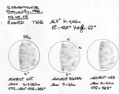

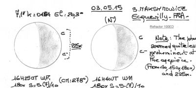

Voici quelques dessins récents de Venus et Mercure réalisés hier le 3 Mai avec une 100ED SW.
Peu de chose à noter excepté les calottes bien claires.

Voir des différences d'albedo sur Mercure avec 100 mm... Faut le faire ! Bravo !
C'est vrai que les dessins sont petits, mais ça mérite quand même d'autres commentaires que cette simple remarque...
Bravo. 5 à 6'' de diamètre, c'est tout petit petit ! On voit quand même un avantage du réfracteur, pas de turbulence interne. Et sûrement une belle expérience de l'observation et du dessin planétaires. :)
Michel
Une observation de Mercure peu évidente et pour cela un grand bravo pour cette cotation de l'albedo.

100mm c'est le bon diamétre sur ces sujets, 150mm l'idéal en fait avec un strehl correct.
Pas besoin de monter plus, aprés c'est la turbulence qui limite rapidement.
