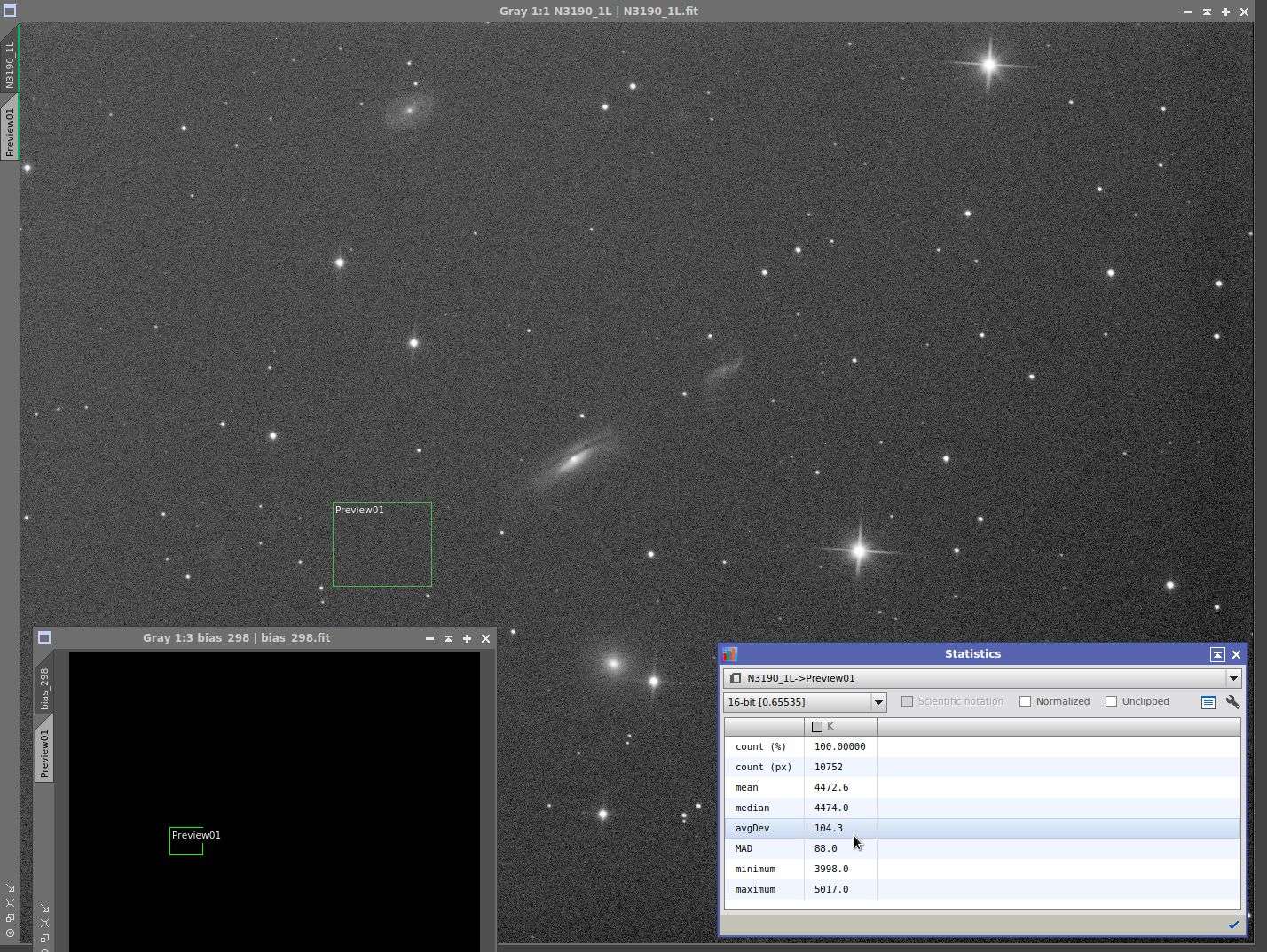

Jean-Christophe, l'histoire du bruit de lecture de la 314 c'est qu'il est superbement bas par rapport au bruit de fond de ciel qu'on peut avoir au pied d'un lampadaire :cry:
Une brute-bias me montrait un bruit ( (déviation standard) ) de 104 versus 11 sur un bias, donc avec seulement 90 sec de pose, le bruit de fond du ciel est déjà presque dix fois plus fort que celui apporté par la caméra :b: Ce n'est pas surprenant, je ne vois pas le chariot de la petite Ourse par chez moi :cool::cry: Allonger le temps de pose n'améliorerait pas le rapport signal/bruit puisque le premier contributeur de bruit est le ciel, donc multiplier les poses courtes simplifie les réglages et le triages des images.

Merci pour les explications illustrées, j'etais un peu fatigué hier soir.... et je n'avais pas capté le sens de ta phrase...
