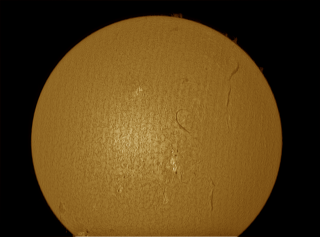

suite à des essais préliminaires avec un PST 40/400 et une camera ZWO ASI 120 MM, j'obtiens le résultat suivant
voici le log
File type=SER
Binning=no
ROI=1280x960
FPS (during start of capture)=13
Shutter=0.902ms
Gain=8
USBTraffic=80
Brightness=0
AutoExposure=off
Gamma=0 (off)
Histogramm(min)=2
Ricounet m'ayant déjà parlé de cette vilaine trame verticale et de pbs d'offsets de la camera, je souhaiterais que vous me disiez la façon précise pour les réduire.
Je sais faire des offsets à l'APN mais pas avec la camera. Comment procéder ? (je travaille avec AS!2)
(La camera est toute neuve, ainsi que le PST donc pas de tâches normalement)
Comment aussi réduire le halo au centre ? J'ai surexposé ? Faire un flat ?
Ce ne sont pas les questions qui manquent :) Donc je prends tous les conseils !
Bonne journée
Jérémy
Modifié par je11
Salut Jérémy,
Comme expliqué sur FB, je pense qu'il s'agit d'une trame d'offsets CMOS. Je ne suis pas convaincu de l'utilité des flats si ta chaine optique est propre. Par contre il faut faire des offsets.
Un truc que je ne comprends pas au vu de ton log : pourquoi un framerate si faible alors que tu es à 0,9 ms en temps d'expo ??? C'est pas logique ou bien j'ai loupé quelque chose :confused:
oui pour les offsets mais comment ?
pour le log, j'étais en pleine résoltion, donc moins de FPS, je pense.
Quand je suis passé en 1028x780, j'avais presque 30 en FPS par exemple.

Je n'en ai jamais fait en planétaire, ma PLA-Mx ne donne pas de trame. Mais je suppose que c'est pareil qu'en CP : sans rien changer à ta chaîne optique, tu fais des films noirs (ouverture bouchée) avec un temps d'exposition le plus faible possible. Après je ne sais pas trop comment ça marche dans AS!2 ou Registax 6, je laisse les spécialistes te guider mieux.
ok ricounet :) pour cacher l'ouverture comme en CP. Avec un APN je mets 1/4000s (temps le plus court possible). Là, c'est une camera, le temps de pose le plus court possible est O ... En fait je me demande quelle exposition choisir et aussi comment intégrer ce film d'offsets dans As!2 ?
Tiloune: j'ai mis le log au cas où... par habitude :) Pour peut-être me dire que la valeur de gain ou d'expo n'est pas la bonne...et serait cause de trames.
JE cherche aussi à résoudre les trames verticales.
