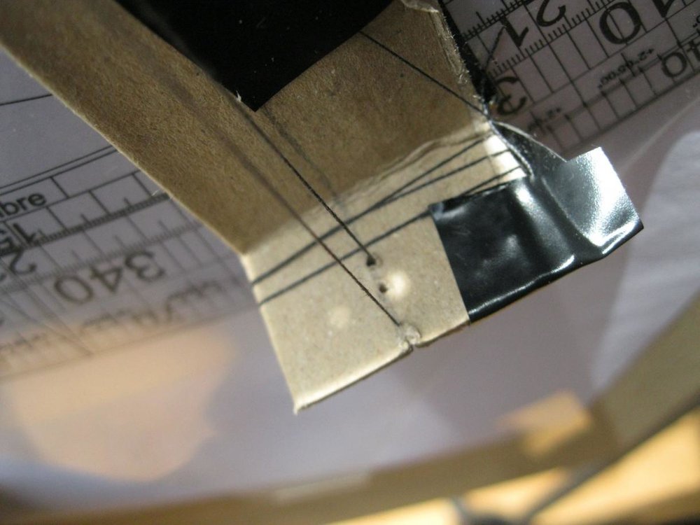

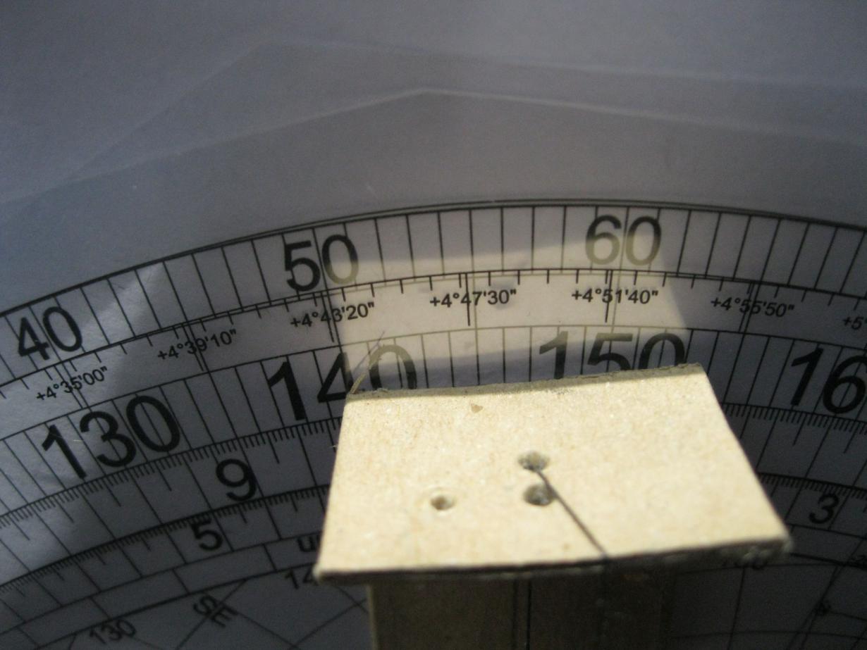

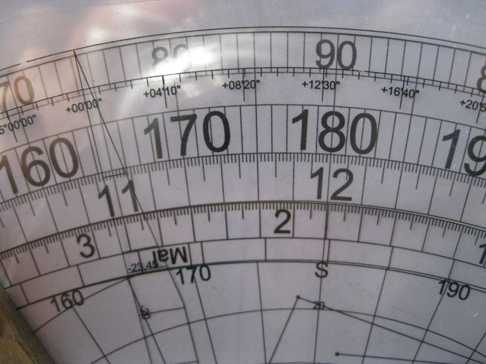

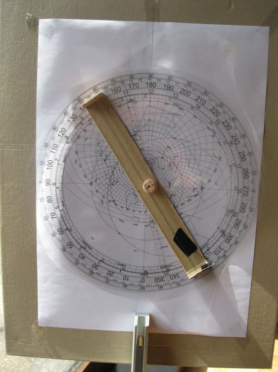

Je suis occupé à faire un astrolabe, sommaire pour le moment :
- le tympan imprimé sur papier
- araignée sur transparent
- aiguille sur transparent avec un vernier à angle (1/72ème de ° et 1/360ème de °) sur laquelle on peut, si on veut, aligner l'alidade.
Maintenant, j'aimerais imprimer sur plexi (araignée et aiguille) avec de l'encre phosphorescente rouge. Un petit éclairage avec led est faisable mais ça devient électrique, mmm, j'aime pas trop l'idée.

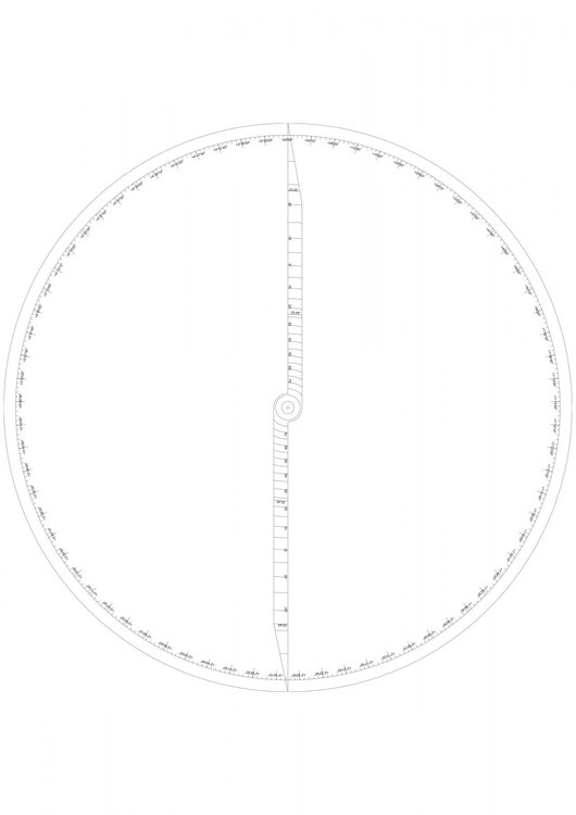

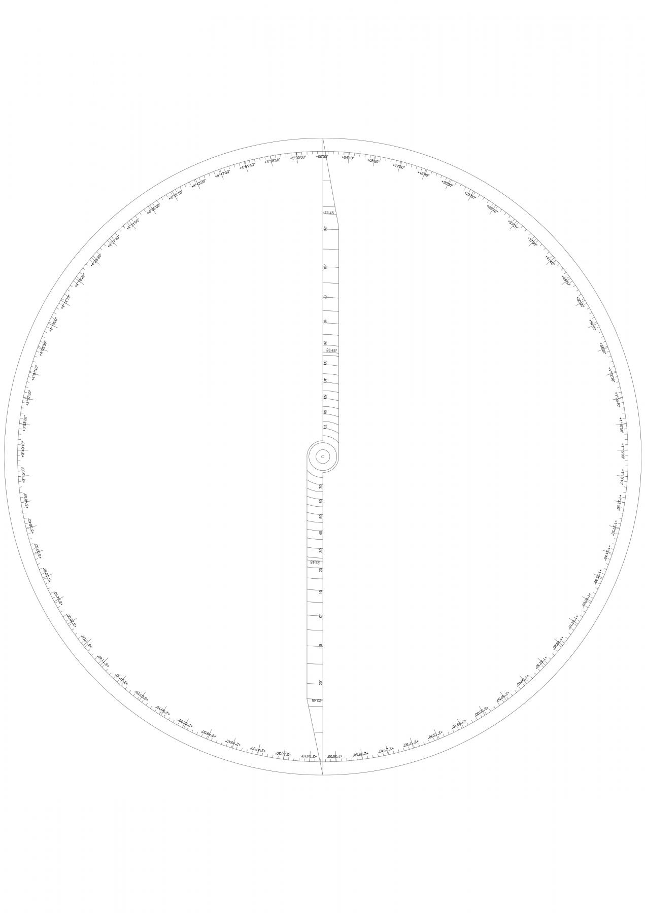

P.S. : pour les curieux, je pense que vous pouvez imprimer les 3 premiers fichiers joints, ils sont tous les 3 à la même échelle.
C'est en tout cas à partir des fichiers PDF générés par autocad que j'ai imprimé.
ATTENTION au centrage : fixez d'abord le tympan sur un support pas trop dur, ensuite l'araignée, puis l'aiguille, ça doit correspondre pil-poil (vernier !). Piquez pil-poil avec une aiguille. C'est ok (pas dans mes photos, j'étais fiévreux et je n'ai pas pris le temps, alors le vernier, on oublie...)
Latitude : 50° 27'
Diamètre : ~29 cm (le fichier d'origine : 120cm)
Comme je préfère la disposition classique (pas comme les cherche-étoiles sur lesquels la disposition des étoiles est la même que celle qu'on voit), vous devez vous imaginer DANS la sphère locale en train de regarder à l'extérieur car les étoiles sont "à l'envers". En vérité, celui ou celle qui regarde un astrolabe est en-dehors de l'Univers, il/elle le regarde de l'"extérieur", un peu comme Dieu quoi :-D, non allez, je risque gros ici, je plaisante...mais quand même :-D...
