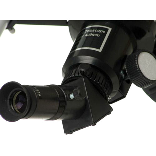

Je viens de recevoir un télescope en cadeau et je suis débutante ....
J'ai reçu un F400 70M et je vois à l'envers, je vois flou fin bref rien ne va :cry:
Quelqu'un pourrait-il m'éclaircir sur ce problème ou sur le modèle du télescope svp ?
Merci Merci Merci !!! HELP ! HELP ! HELP ! :?::(:cry::b:
bonjour,
tu as une lunette (ce modèle à priori), tu dois remettre le renvoi coudé (voir photo) pour à la fois voir à l'endroit et surtout pouvoir faire la mise au point.
Tu as bien lu la notice ?
Les débuts sont toujours difficiles mais rassure-toi il n'y a rien de sorcier une fois qu'on a compris quelques principes de base. Pas besoin d'être ingénieur à la NASA
