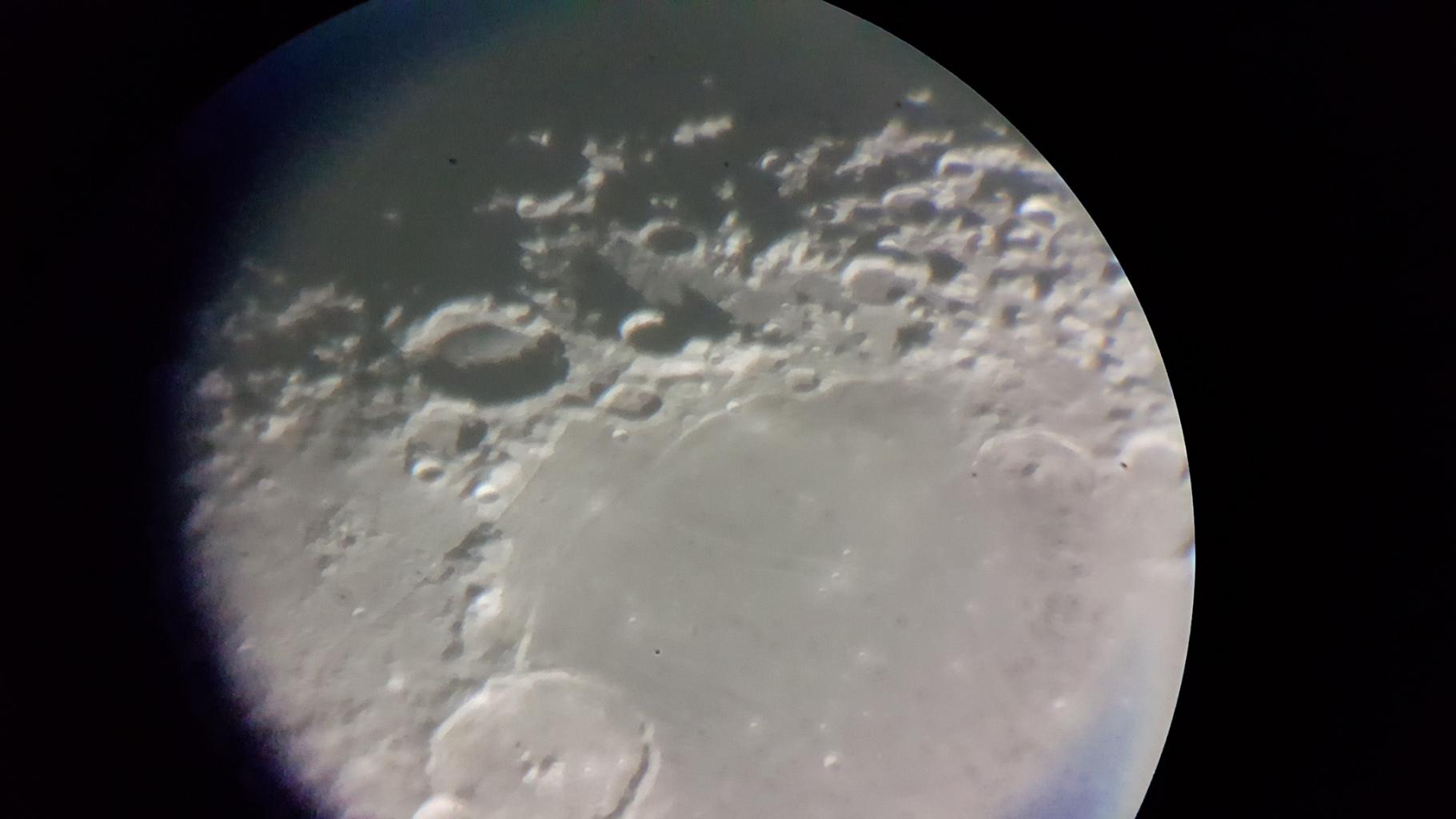

Avec le mien (Skywatcher Mak127/1500 GoTo) je suis monté à 600x sur la Lune. Par contre, il faut un ciel de montagne irréprochable (2700m), une collimation nickel, un entraînement/alignement parfait, et de très bons oculaires (Tele Vue 5) et Barlow (Tele Vue x2). Lorsque les conditions sont excellentes il ne faut pas hésiter à pousser la puissance. A 1200x la surface de la Lune commence à être floue et sombre.
Sur les autres planètes, je crois que x300 soit le maximum (cependant je n'ai pas encore testé).
5aa58444b8623_20171031_2238442-Moon-LaFermeHeliot-31-10-201722h38-SkywatcherMak127-1500Goto-O.thumb.jpg.51d45e8b568b276f1d64fec363bb2b17.jpg
