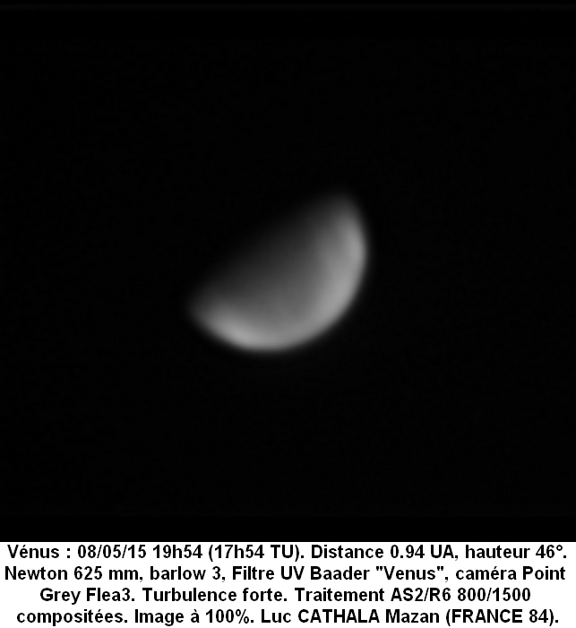

Une nouvelle image au départ moins bonne que celle de la veille mais en traitant bien plus fort on voit quelque chose donc je vous la présente. De plus prise entre les nuages.
Bonne journée.
Luc;)
Salut Luc,
Tu étais a quelle vitesse d'acquisition pour saisir Vénus en UV ? Si la turbulence était forte, j'aurais plutôt privilégié les W47 + IRC pour gagner de la lumière et obtenir plus d'images par sec, surtout que les résultats sont très similaires dans des conditions normales.

:) moi je dis, entre les nuages c'est tjrs un exercice de style (et je sais de quoi je parle, avec le Soleil;)) en tout cas bravo Luc car on aperçoit des voiles c'est vraiment prometteur pour les nuits sans nuages .
Thierry
Salut
Je peux être franc?
Si j'etais toi, je démenagerais vers un ciel plus stable, vu ton scope et tes capacités, tu cartonnerais..... :)
