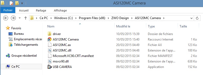

Oui , j'ai fait tout cela mais il n'y a rien a faire . Mon PC est un HPpavilion avec processeur AMD ??

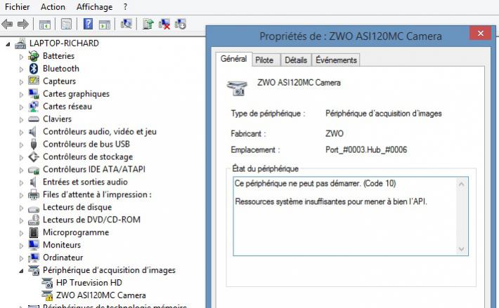

toujours en défaut dans le gestionnaire de périphérique ?
il me met ressource insuffisante ??
Je sais plus ?

RE-bonjour Astro31,
A priori, c'est la galère.
As-tu cherché sur internet sur le message d'erreur ?
J'ai regardé un peu, et ils parlent d'un problème de contrôleur usb.
Je suis par exemple tombé sur cette discussion :
http://forums.cnetfrance.fr/topic/1211674-controleur-usb--ce-peripherique-ne-peut-pas-demarrer--code-10/
J'ai fait une recherche dans google avec la chaîne:
"ressources systeme insuffisante pour mener a bien l'api".
Regarde peut-être dans cette voie si tu peux trouver ton bonheur.
