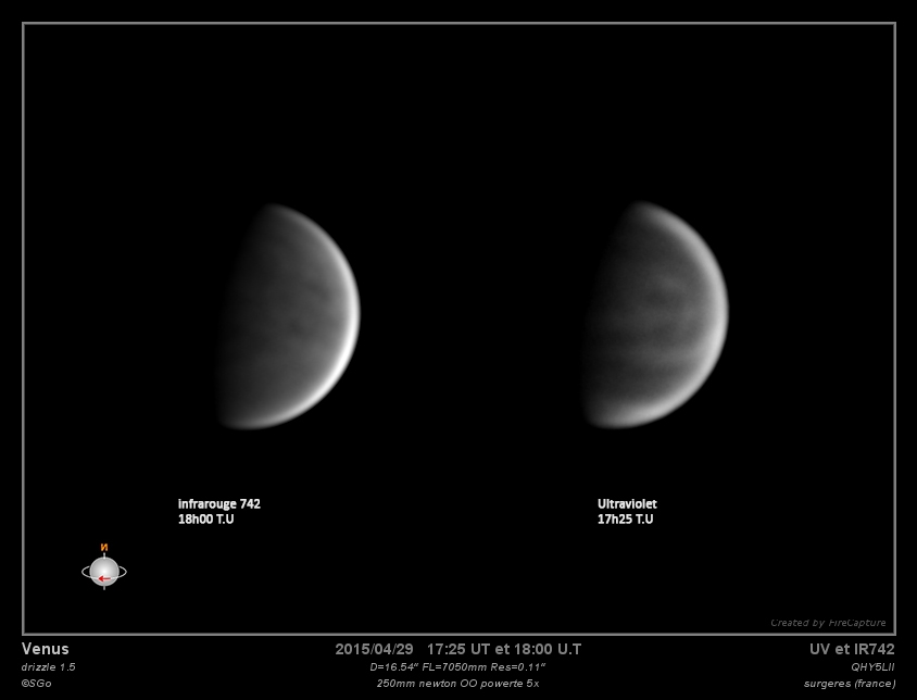

Une petite serie du 29 avril en UV et IR, le seeing était plutot bon, c'était la derniere journée de temps calme!

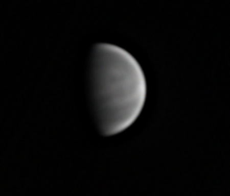

les animations qui vont avec, l'infrarouge tout d'abord, 2 images avec 1 h de décalage:

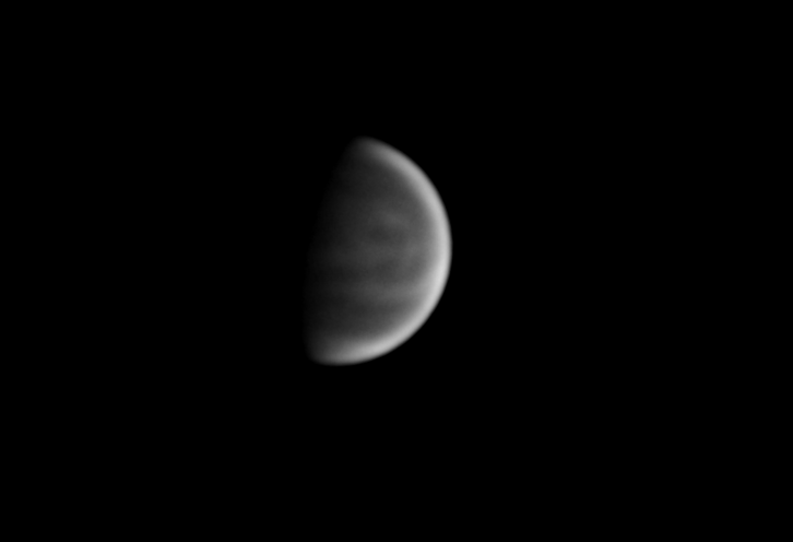

et la 2eme en UV , c'est 3 images espacées de 3/4 h:
et j'ai réalisé un tutoriel, j'explique ma façon de proceder pour photographier la planéte Vénus:
"0IwLuaDTc74" via YouTube
à regarder en grand pour lire....

Merci exaxe pour ces images et ce tutoriel TRÈS instructif pour les débutants.
J'ai appris un tas de truc grâce à ta vidéo

Une préférence personnelle pour ton UV qui est superbe.

Vraiment bravo pour ta vidéo, j'ai regardé ton tuto très bien foutu ce qui m'a préparé a te poser une ou 2 questions. A quoi sert l'option "Ultra smooth recombinaison" dans advanced d'AS!2 ? J'avoue ne jamais avoir remarqué cette option. Tu ne fais pas d'offset lorsque les vitesses sont très rapides ?
Enfin en ce qui concerne le niveau d'ondelette, tout dépend de l'image originale, à 4 chez moi ça crame tout de suite (bon nos caméras sont différentes), la 3 semble plus adaptée en ce qui me concerne.
Dommage que tu ne commentes qu'une partie du tuto où alors c'est un problème de son ?
J'ai testé ta méthode, du moins j'ai pris les éléments majeurs qui m'intéressaient, c'est à dire principalement un stackage sur un gros AP "130" au lieu de 3 auparavant et le mode Edge (ce qui évite principalement le gros rebond en limite de terminateur), par contre au lieu de forcer très dur sur les ondelettes, j'ai laissé le soin à Photoshop de le faire et joué de la courbe, il me semble que les détails ressortent plus finement, qu'en penses-tu ?

Superbe résultat, bravo !!! On voit rarement autant de détails sur des images de Vénus au combien difficile à imager, chapeau bas et merci pour le partage !!!

William, je coche a chaque fois l'option "Ultra smooth recombinaison", j'ai remarqué que lorsque l'histogramme est plutôt compressé vers la gauche ( image sombre) j'ai moins de pelure d'oignon,maintenant est-ce ma façon d'utiliser FC qui est à l'origine de cette évolution dans mes images ou bien cette option?Dans le doute... il y a tellement de paramètre à gérer dans l’acquisition planétaire!
Pour les offsets, j'en fais pour le soleil, des que je vois de la trame sur la 1ere capture, mais j'essaierai ce soir sur Vénus.
Je suis en drizzle 1.5 pour mes ondelettes n°4, sinon cela empâte trop vite les contrastes.Et pour le son , j'avais pas de micro et combiner le camescope avec l'écran c'était trop lourd.

Intéressant cette option, tu nous mâches le travail. J'ai eu avec les IR ce genre de problème de pelure d'oignons !
