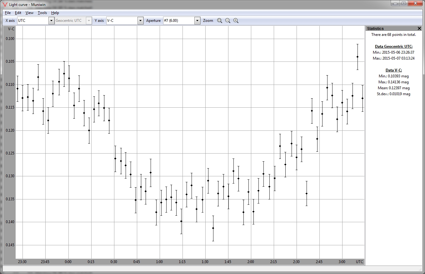

Voici le résultat:

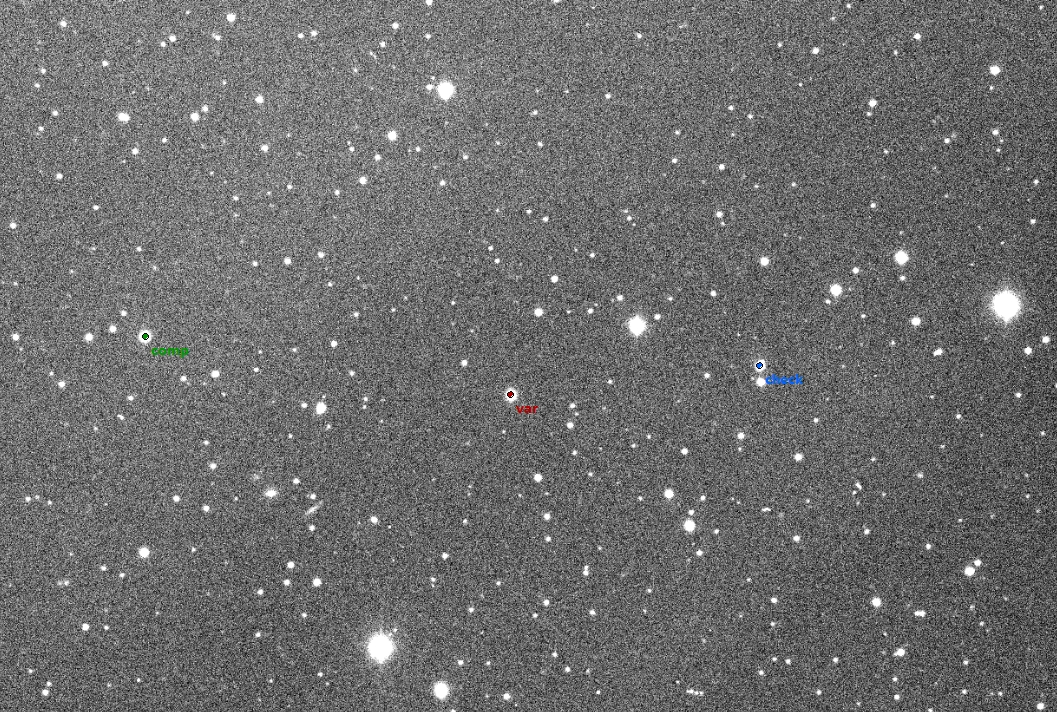

Et le champ:
En soumettant les données sur ETD, voici ce que donnent les mesures:
Milieu de transit: 01:34:52 (TU)
Durée du transit: 154.4 +/- 3.4 (minutes)
Profondeur du transit: 0.0219 +/- 0.0011 (mag)
J'ai essayé d'utiliser plusieurs étoiles de comparaison, mais cela dégradait la mesure.
Je suis en train de potasser le bouquin de Bruce L. Gary (que l'on peut télécharger ici). Prochain challenge, un transit sous les 0.0100 mag...

Super, bravo !
Tu as tout juste la sortie du transit on dirait, il ne faut probablement pas hésiter à dépasser 30 min de part et d'autre des début-fin de transit pour bien visualiser les plateaux.
Jean-Phi
Merci Jean-Philippe,
Oui je suis bien d'accord avec toi, dans la mesure du possible.
Le soucis là, c'est qu'il faisait jour, j'ai arrêté les poses avec le Soleil à -12° de hauteur :be:.
