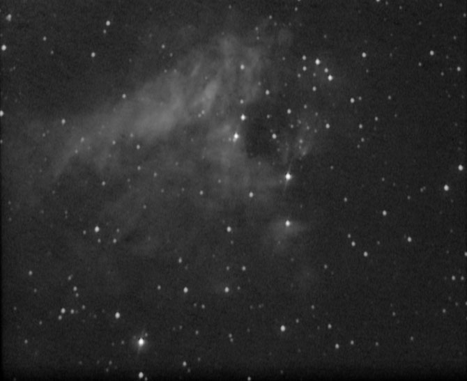

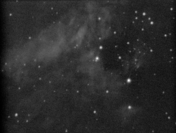

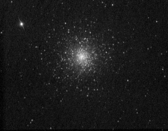

Jeudi 3 août, à l'occasion du meilleur ciel de l'été (?), j'ai poursuivi les tests avec la Mintron 12V5-EX. Dommage, c'était jeudi, donc boulot-boulot le lendemain matin. J'ai plié les gaules vers minuit.
Résultats intéressants, notamment avec le réducteur de focale x0.63, qui montre bien l'impact de la turbulence (et du vent) sur la taille des étoiles.
Beaucoup de vent, donc, et j'ai dû passer plein sud, au pied du mur de la maison... avec la Lune quasiment pleine. Heureusement, le ciel bien plus "pur" que d'habitude a limité son impact.
M15 pour commencer, 06/08/03 23:47:35, 34 poses de 32 images.
Et la surpise M17, je ne m'attendais vraiment pas à la choper, si bas!
06/08/03 23:43:09, 80 poses de 32 images.
NOTE: j'ai l'impression que FLICKR n'a pas arrangé les images :confused:
Comment? Des aigrettes sur un SC?
Ben oui. En tout cas, UNE aigrette, qui montre que la MAP (faite à l'oeil) n'était pas trop mauvaise :O_o:
Quant à l'aigrette, c'est un résultat inattendu du vent :)
Et l'aigrette n'était pas SUR le SC, c'est le SC qui était SOUS l'aigrette ;)
En fait, en passant au sud de la maison, je me suis retrouvé sous 5 fils parallèles de 4 mètres de long, espacés de 50 cm, c'est-à-dire notre étendoir :D

Concernant la turbulence, voici le résultat sans réducteur x0.63 (73 poses de 24 images). Davantage de bruit, étoiles plus grosses et plus floues.
Je n'ai pas de brutes sous la main, mais j'en ai gardé. Je pourrai les poster si ça vous intéresse :)
