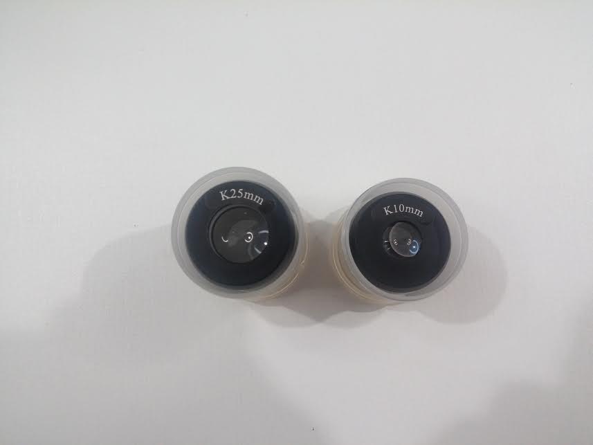

Je me permets d'ajouter une photo des oculaires de démarrage fournie avec mon télescope.
Le 25 mm est de qualité moyenne, mais le 10 mm... Je n'ai jamais rien vu avec celui-ci, que ce soit la lune, ou Jupiter... Même après un nettoyage (avec beaucoup de soin), il reste trouble..

Je ne sais si il y a un reflet trompeur sur la photo mais la lentille du kellner de 10 mm me semble être décentrée. Si c'est d’origine, à renvoyer au vendeur.

L'identifiant K sur tes oculaires signifie que ce sont des Kellner (formule optique).
Même si ce ne sont pas les plus mauvais oculaires du monde, ce sont loin d'être les meilleurs (je le sais, j'en ai eu!:be:). Les remplacer? Pourquoi pas, mais prends garde à ne pas dépasser un certain budget: ce ne serait pas cohérent avec ton télescope.
Il faut donc prendre soin de ne pas s'enflammer niveau oculaires...les conseils que l'on va te donner ici ou la peuvent rapidement t'amener à dépasser le prix de ton télescope, ce qui ne serait pas raisonnable.
Mon conseil: commence à regarder avec ce que tu as. Si tu veux te faire plaisir, prends toi un oculaire sympa comme la série conseillée par Starac.
Si jamais tu veux dépenser plus, voire beaucoup plus, attends de changer de scope pour ça...

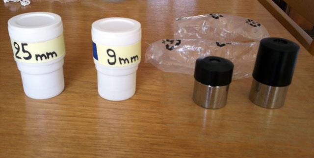

Les oculaires livrés avec les 130/900 sont d'entrée de gamme mais ne sont pas tout pourris. Certains disent que le 10 mm est mauvais parce qu'il donne des images moins contrastées, mais il faut savoir que plus on grossit, moins on a de contraste, donc l'oculaire est-il entièrement en cause ? Cela dit je ne nie pas qu'on peut trouver des oculaires de meilleure qualité sans se ruiner. Mais apporteront-ils un petit plus ou un gros plus ? À mon avis un petit plus (si le 10 mm est mauvais, on peut espérer avoir des étoiles plus fines si le télescope est parfaitement collimaté). Peut-être que ça vaut le coup en effet.

Le 10 mm reste flou en toutes circonstances, même sur des cibles de jour situées a plus d'un kilomètre. Niveau collimation, tout est OK. J'ai cependant du mal a comprendre pourquoi elle reste aussi flou... Je pense suite a toutes ces réponses faire mes armes correctement sur mon 25mm, et par la suite investir dans un optique de meilleur qualité.

Après un réglage plus minutieux, j'obtiens une image a peu près nette avec le 10mm. Ce n'est pas du feu de dieu, mais ça pourrait éventuellement faire le taf, si le ciel n'est pas voilé ce soir, je pense tester tout ça dans de bonnes conditions, j'espère.

l'oculaire de 10mm a une allure pas normale sur la photo
et tu devrais voir net avec sans discussion
peux tu prendre une photo de près et la poster
pour te rendre service;)
Etoilesdesecrins : Bonjour et merci de participer ! :) Je pense plus partir sur un 7mm, mais plus tard, comme je l'ai dis plus haut, il est préférable de gérer parfaitement le télescope avant d'y changer les oculaires ^^
Astrocg : Bonjour ! :) L'allure anormal c'est simplement le reflet du lustre au dessus ... x)
Sinon après un bon petit nettoyage, et une réglage minutieux de jour, l'image est enfin nette! Donc problème résolu ! :D
