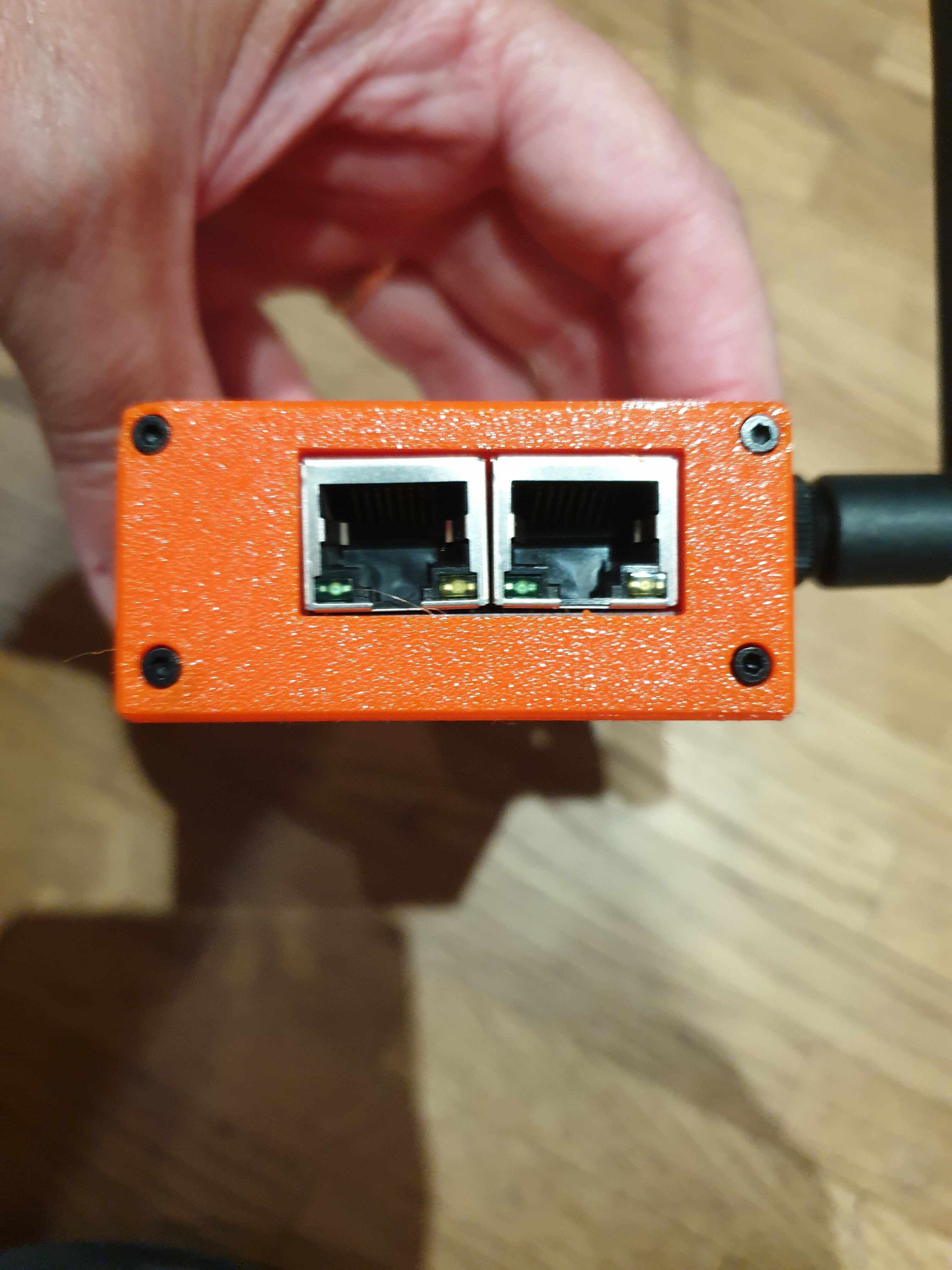

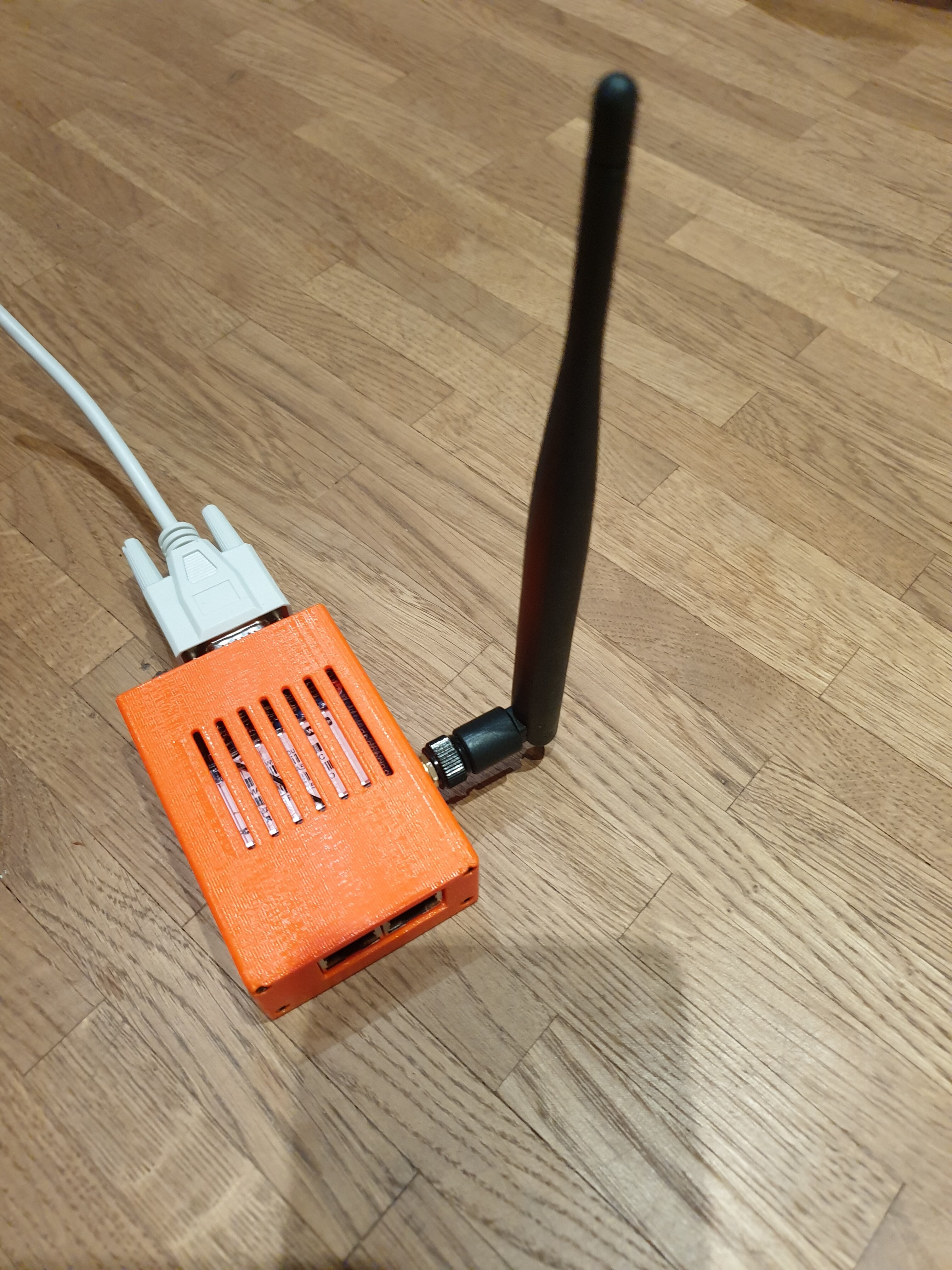

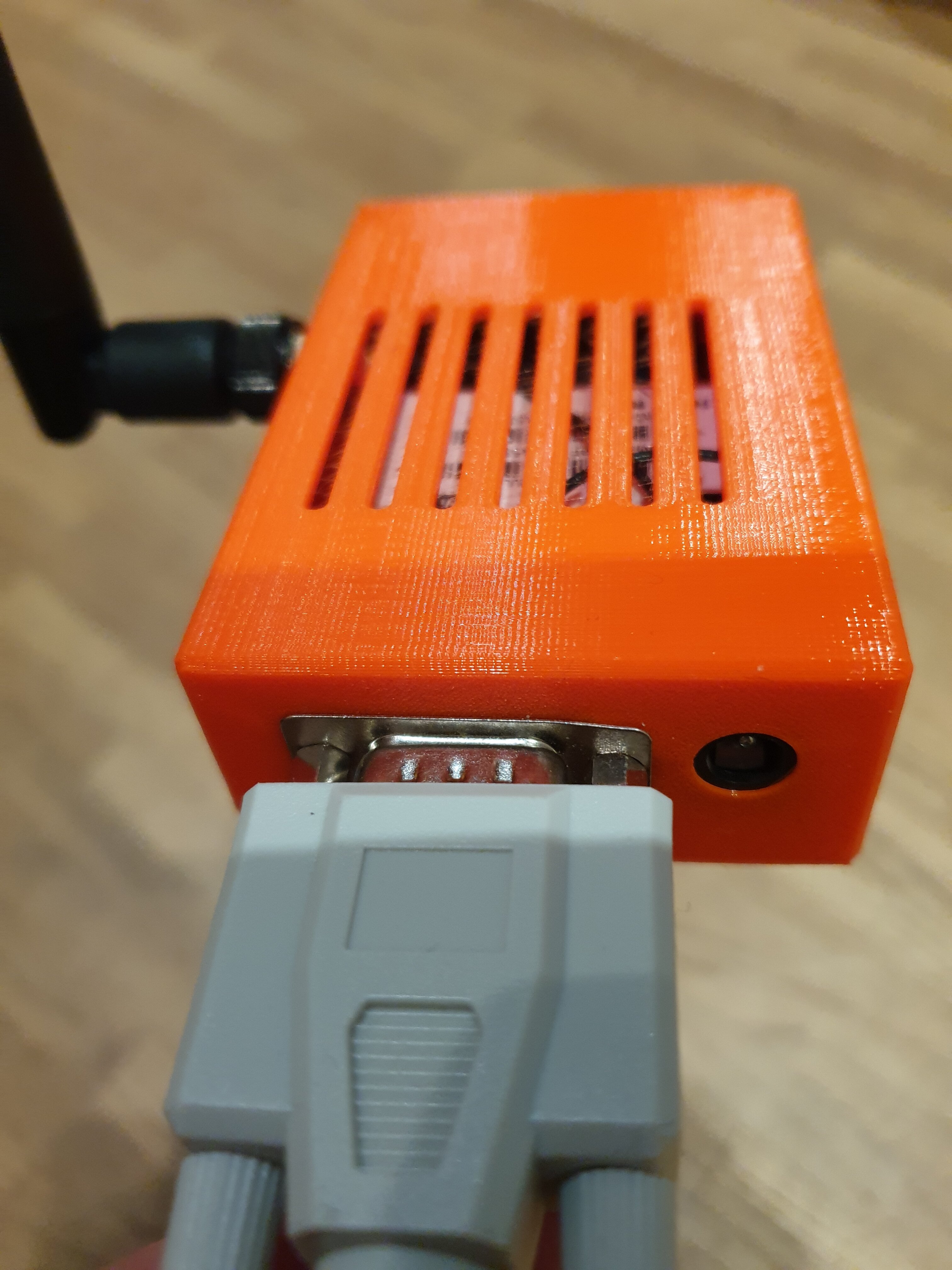

J'apporte ma petite contribution a ce projet génial de Sarqua, avec un boîtier à imprimer par soi-même en 3D. Il est fait sur mesure et adapté à la petite platine et ses sorties. J'ai imprimé des exemplaires en PLA et PETG et les ai testés sur 3 cartes différentes sans soucis. Pour le matériaux il faut prévoir 4 vis hex socket M2x10 mm (mais de 6 mm à 12 mm marche aussi bien) comme celles ci.  Pour l'alimentation en 5V j'ai trouvé un joli cable USB - jack 5.5 mm / 2.1 mm ici.
J'ai mis les fichiers .iges et .step générés avec Fusion360, au cas où.
Bàv et bon we!👋

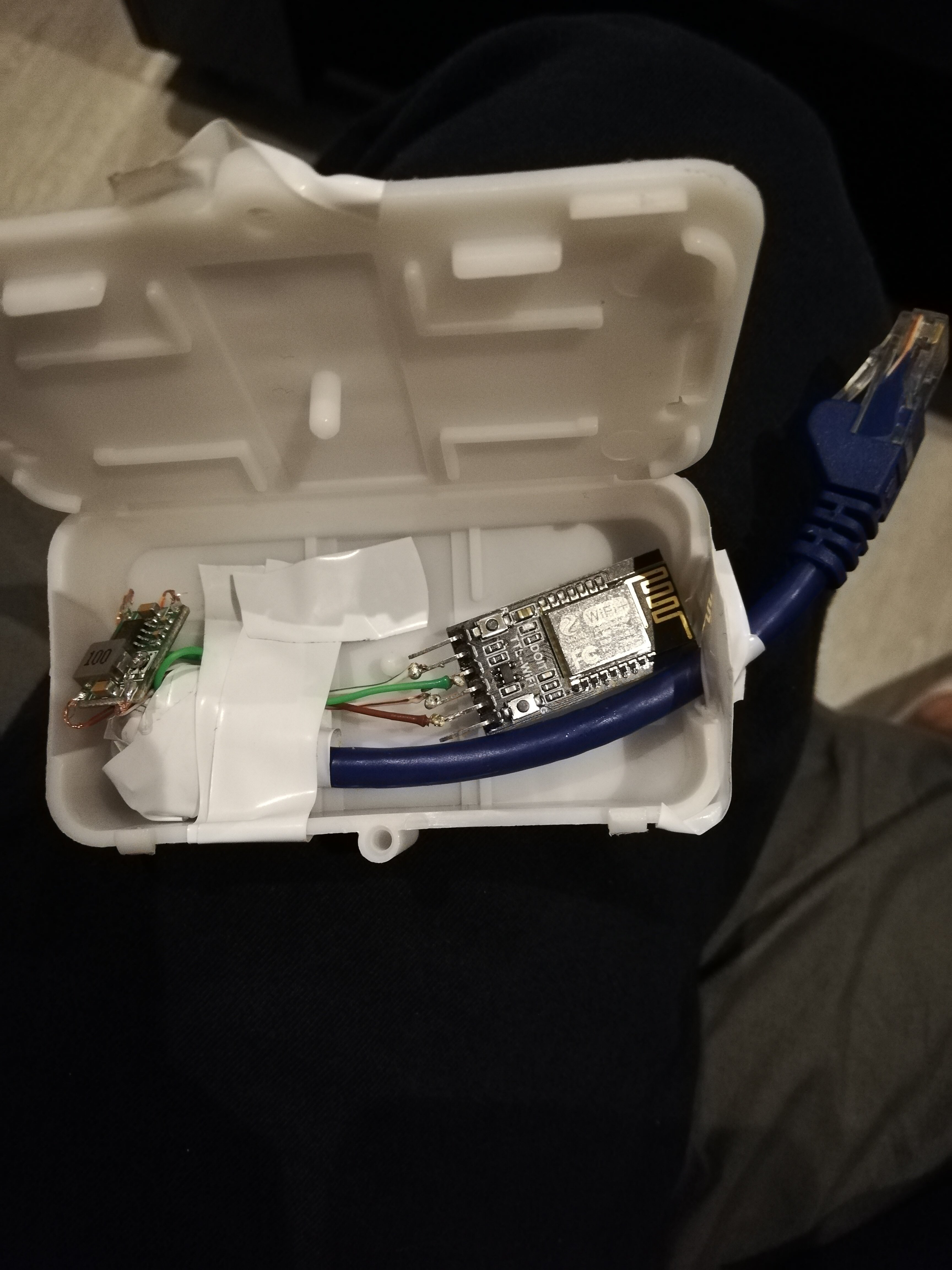

J'ai suivi le tuto avec le schéma de la page 2 pour me fabriquer un petit module wifi pour mon HEQ5 PRO. Je l'ai fabriquer avec un adaptateur wifi DT-06 et avec un abaisseur de tension mini360 remplaçant ainsi la raquette. J'arrive à me connecter sur l'interface réseau avec mon Huawei P20, je l'ai configuré comme il fallait et pourtant avec l'app synscan pro je ne peux pas me connecter au télescope. Si vous avez une idée, je vous serai très reconnaissant.
Merci bien.

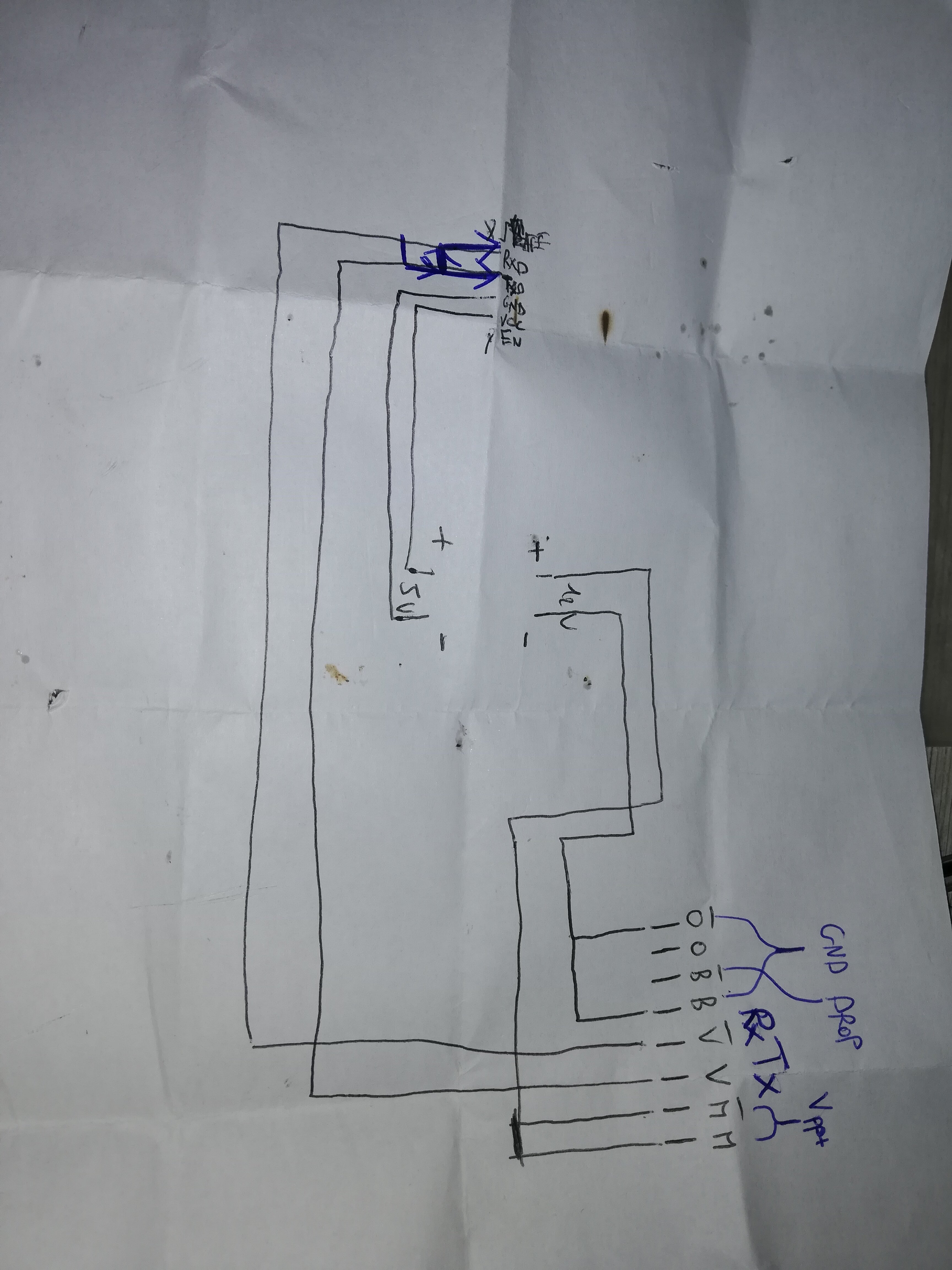

Alors je suis pas très fort en électronique ni même en soudure. Mais pour le peu que je connaisse, j'ai fais les raccords correctement puisque le module s'allume et le voyant rouge clignote. Là où ça bloque, c'est au niveau de l'application mobile synscan qui ne trouve pas le module wifi ( en l'occurence le télescope ).
J'ai essayé aussi en permutant les sorties Txd et Rxd des entrées Tx Rx pour avoir un couple d'entrée-sortie (Tx,rxd) et (Rx,txd), apparemment quelqu'un aurait réussi de cette manière mais en tout cas chez moi ça n'a pas fonctionné, l'adaptateur ne s'est pas allumé.
Enfin de compte, j'ai cela (Tx,txd) et (rx,rxd) et de cette manière j'arrive à faire fonctionner le module sans aucun problème et j'y arrive même à accéder au panel de configuration du réseau à l'adresse 192.168.4.1 .
Pour résumer, tout fonctionne sauf la connexion à l'application qui ne veut pas s'établir.
Je vous joint d'ailleurs les photos de l'adaptateur dans sa boite, de mon schéma tout pourrit et du message sur lequel je tombe dans l'app mobile synscan pro
Alors, effectivement tes soudures ne sont franchement pas belles; on dirait que c'est collé. Qu'utilises tu comme  soudures ?
Il faut de la soudure pour l'électronique avec du fil fourré de flux sn60/pb40. (Si tu es pointilleux tu peux prendre du certifié Rohs sans plomb)
Par exemple du sn60/pb40:
https://fr.rs-online.com/web/p/soudure/0547269/?cm_mmc=FR-PLA-DS3A-_-google-_-PLA_FR_FR_Outils_électriques_Soudage_et_brasage_Whoop-_-(FR:Whoop!)+Soudure+(2)-_-547269&matchtype=&aud-827186183926:pla-332303659148&gclid=Cj0KCQiAtqL-BRC0ARIsAF4K3WGjaH_3MyhCKXanm45B7RtusgvRp_ZOaHtoOQIR0VigyY2HyF4UrhQaApD7EALw_wcB&gclsrc=aw.ds
ou
https://fr.aliexpress.com/item/32960765061.html?spm=a2g0o.productlist.0.0.2ab66fd6YcJ9iv&algo_pvid=8b3032d6-ca0f-497c-9bd6-f957ee5a5f77&algo_expid=8b3032d6-ca0f-497c-9bd6-f957ee5a5f77-1&btsid=2100bdca16069949256503071e9a76&ws_ab_test=searchweb0_0,searchweb201602_,searchweb201603_
Quand on fait de la soudure à l'étain il faut toujours étamer les deux pièces à souder, par exemple les picots du DT-06 et les fils doivent être étamé avant d'être assemblés.
C'est impératif de mettre ;  RX vers DX et DX vers RX si non il n'y aura pas de communication entre la monture et le DT-06.
Si les paramètres du DT sont bien renseignés ainsi que les paramètres SynScan.app il n'y a aucune raison que cela ne fonctionne pas.
Si tout est respecté et que cela ne fonctionne pas essais de faire un reset du module et reprends la programmation du module.
@kelvin
Le fer à souder il fait l'affaire mais je galère pas possible avec le fil sans plomb qui est qu'à l'étain et qui ne veut pas absolument pas s'étamer ( c'est du fil à 1€ que l'on trouve partout ). à force d'essayer d'étamer j'ai réussi à noircir les fils électrique 🤪
Oui j'avais tout bien renseigner dans l'app et dans les paramètre du module il ne voulait quand-même pas se connecter. J'ai essayé avec mon ordi et mon portable.
Si tu as tout bien renseigné comme il faut et que ça ne fonctionne pas, alors c'est que ton module a un problème.
soit tu essaies un autre module où tu m'envoies ton boitier que je vais tester.
Je ne peux pas faire mieux sans plus de détails et par correspondance.
