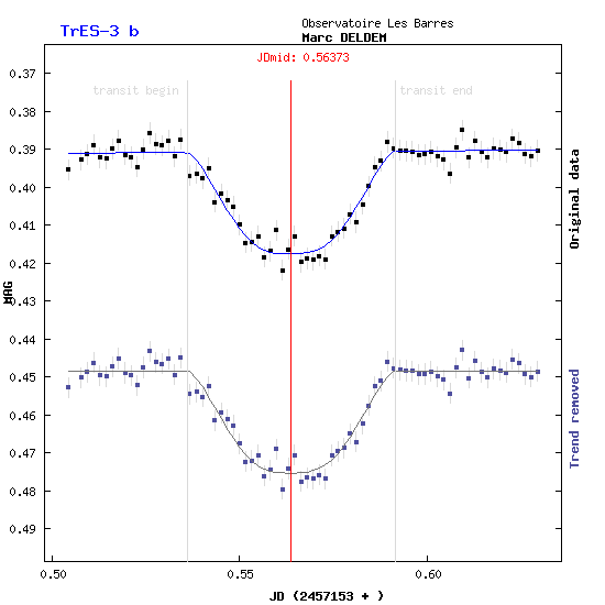

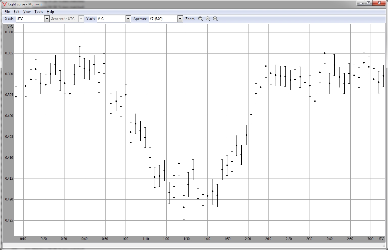

Voici le résultat.
La courbe donne la variation d'intensité entre l'étoile variable qui subit le transit (V) et une étoile de comparaison © (en fait ici une "super étoile" constituée de 2 étoiles de références):
Les barres d'erreur sont meilleures:
- J'avais plus de flux que lors du round précédent (meilleure MAP, une pose unitaire de 120 secondes au lieu d'un assemblage de 2 poses de 60 secondes).
- J'ai utilisé 2 étoiles de comparaison.

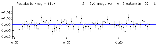

Sur ETD, la mesure est très bonne avec un indice de qualité de 1:
transit_FIT_detail.php?id=1431378636
transit_FIT_residuals.php?id=1431378636
Voilà, je suis devenu exo-planète addicte :be:

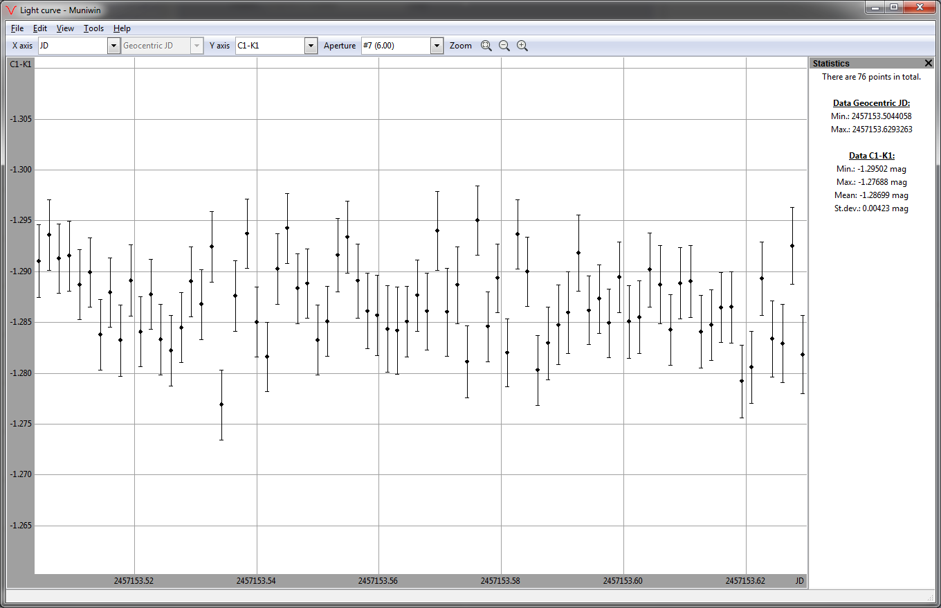

L'intérêt de Muniwin est de permettre de contrôler que les étoiles servant de références sont bien stables. On fait ça en les comparant à une ou plusieurs autres étoiles de contrôle.
Voilà ce que cela donne:
La variation est a priori liée au bruit.
Voilà pour ces quelques précisions.
