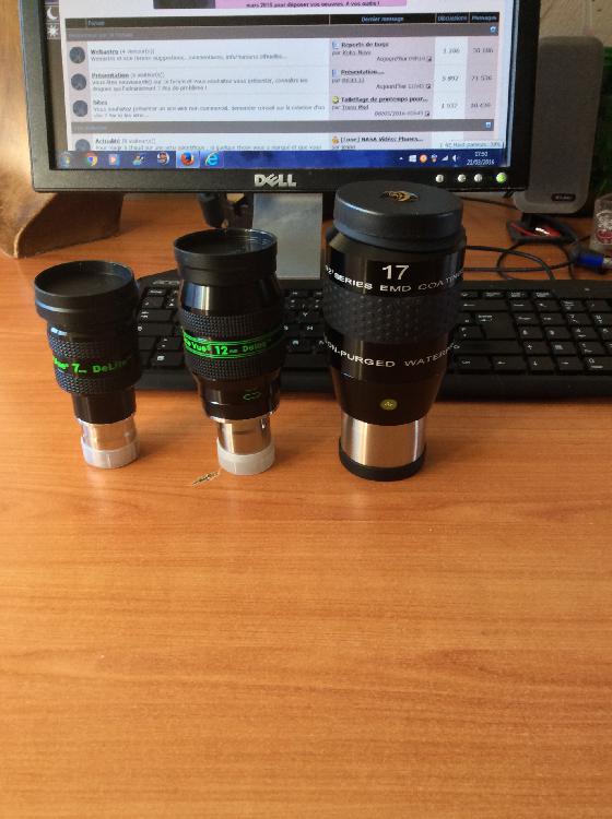

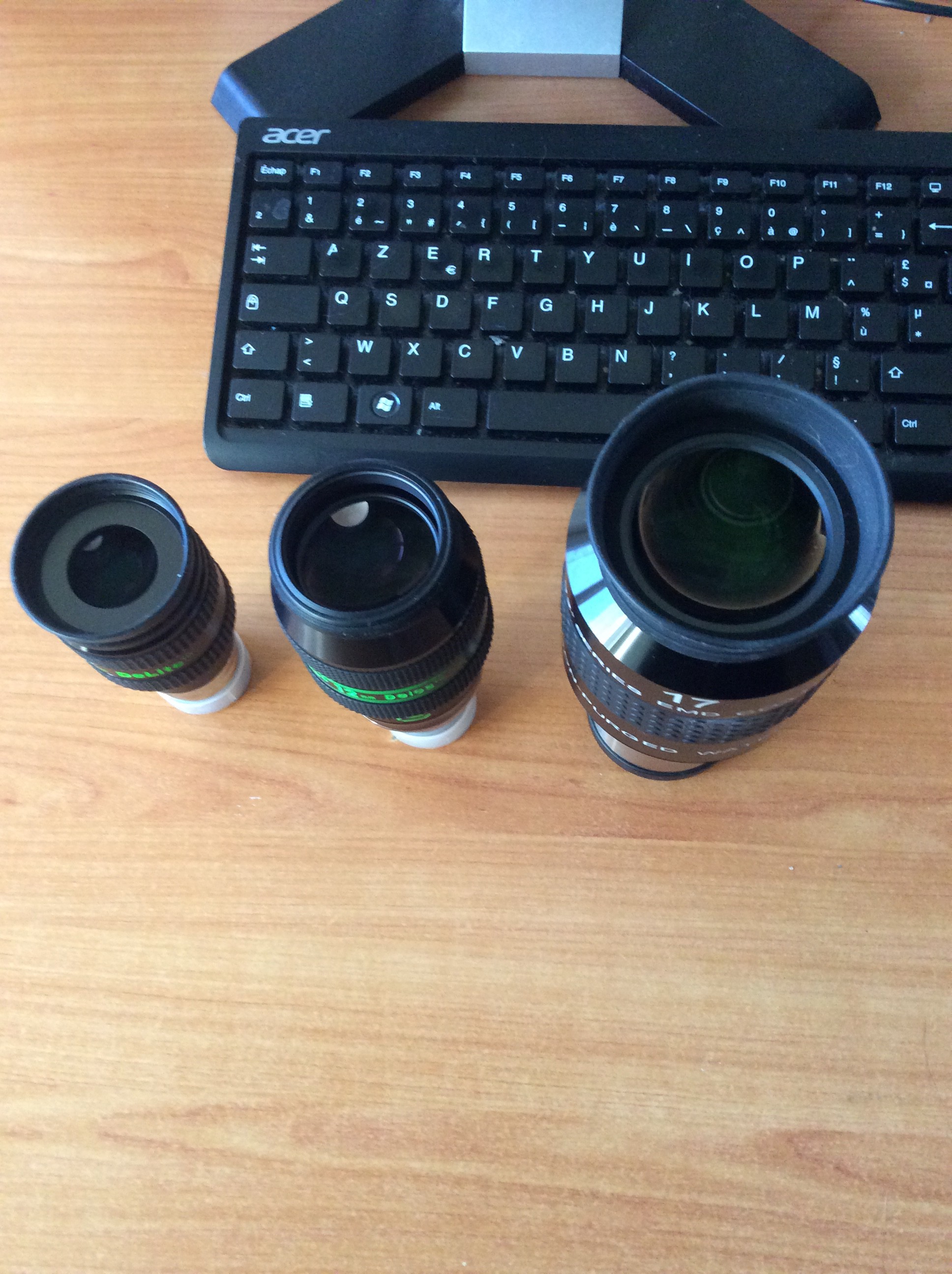

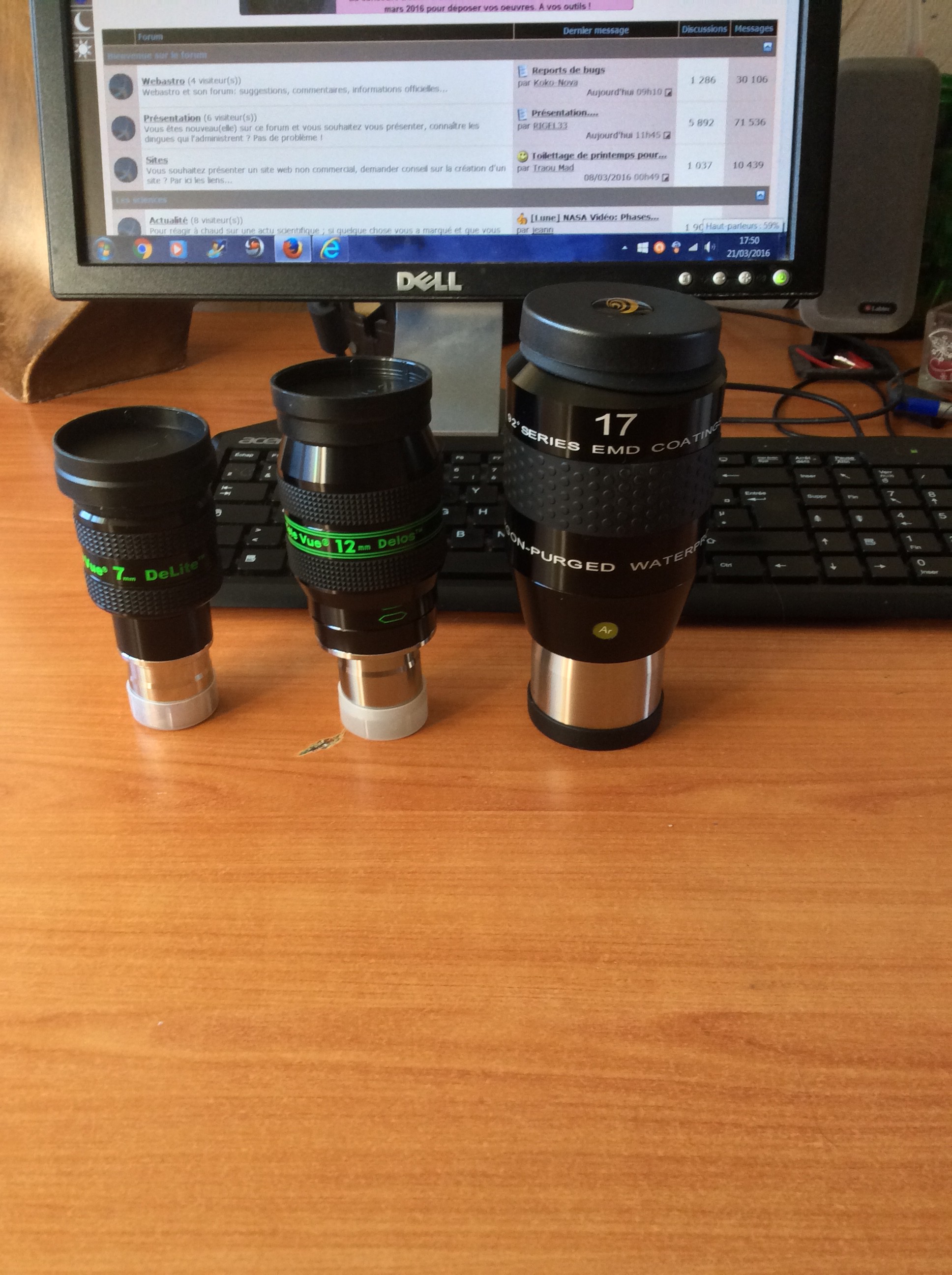

Hello Stéphane
Écoute je ne l'ai pas depuis longtemps et je ne l'ai utilisé que sur la 100 ED à F/9, donc pas avec un rapport d'ouverture très discriminant. Les premières choses que je peux dire: construction mécanique très soigné, léger, un confort excellent avec le système de bonnette réglable, un fond du ciel très noir., très propre jusqu'au bord. Une image de Jupiter qui m'a surpris avec multes détaills, un contraste excellent.......pour un grossissement finalement faible.
Je n'avais pas de focale similaire pour mettre en face donc difficile d'en tirer des conclusions......
Quant à une utilisation sur le dob a f/4, pas encore eu l'occasion de tester. Je le destine essentiellement à l'observation de NP, à forts grossissements, couplé avec un extendeur de focale.
Pour l'instant j'ai tout de même l'impression que c'est du tout bon. Bill Paolini l'avait testé en face a face avec un pentax XW 7 MM, et l'avait trouvé meilleur assez clairement sur pas mal d'aspects......à confirmer donc....
Modifié par chris29
Merci du retour. Est ce que son dégagement oculaire généreux donne l'impression d'un champ apparent plus grand ?
Ecoute il faut que je revois plus précisément, je n'ai fait qu'une observation....Ce que j'y ai vu m'a plu (beaucoup, énormément.....) mais bon ne nous emballons pas.
Toi qui es à l'aise avec des orthos, là à mon avis c'est cinq étoiles.
PS: Si tu en as l'occasion jette aussi un oeil dans les nouveaux ES à 92°.......;)
Modifié par chris29
