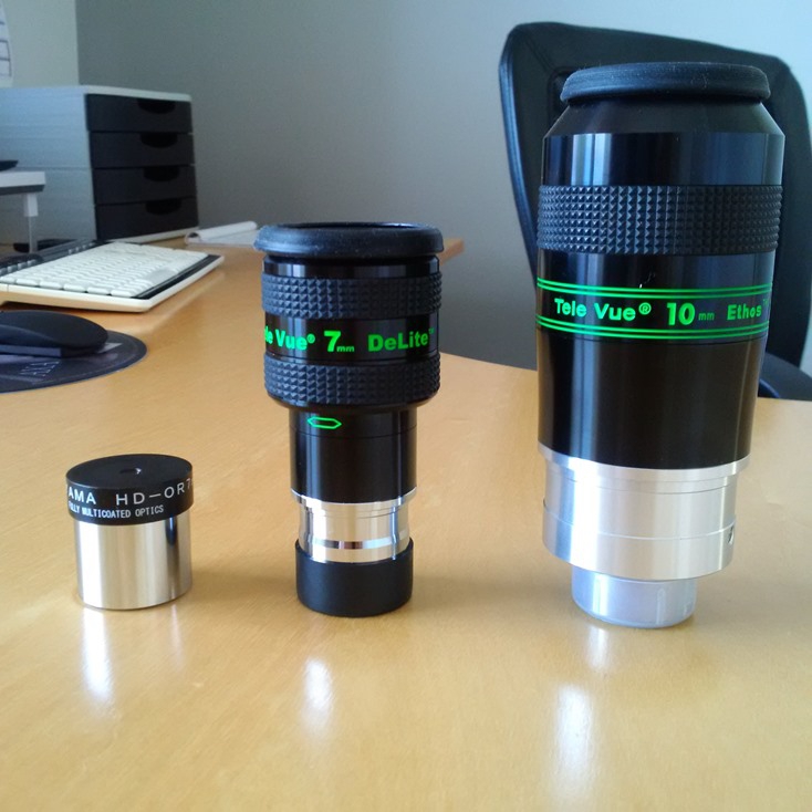

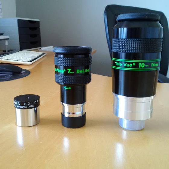

Taille de l'oculaire : Il est léger (200 gr) mais long/grand, du coup il donne l'impression d'être rempli d'air. L'ortho est minuscule à côté.

En revanche j'ai du mal à m'habituer à sa taille : Il est léger (autour de 200 gr), mais haut et la bonnette coulissante large :
