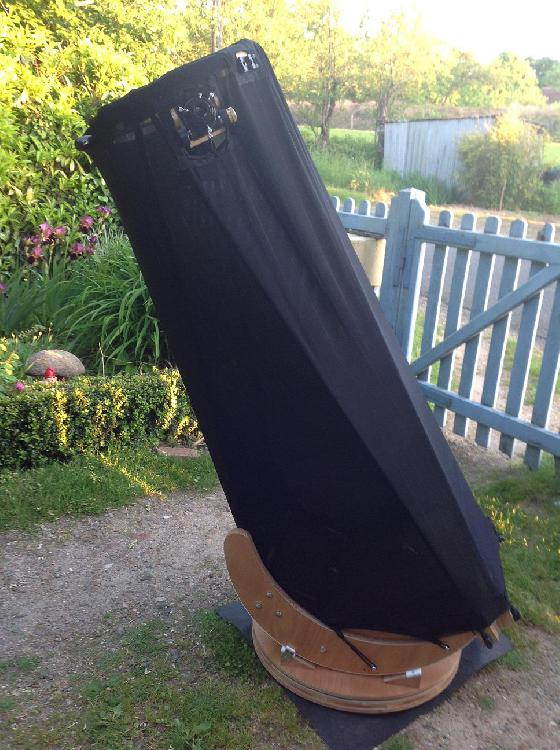

salut a tous,je possède un dobson MEADE 300mm,j'ai acheté du lycra,2mètres:D largement suffisant,la question que je pose,comment fixé vous votre tissus sur votre dobson,je voit pas comment il peut tenir en place entre la partie supérieur(cage secondaire)et la partie inférieur?
merci de votre aide;)
Salut Loïc !
Le lycra est extensible, on utilisera donc son élasticité pour qu'il tienne tout seul.
Ce sera un cylindre de diamètre inférieur à celui du télescope que l'on enfilera comme une chaussette ou une capote, au choix ! :be:
Une fois fait, jette un coup d'oeil s'il n'empiette pas sur le chemin optique, auquel cas, on mettra des cercles fins (durites de ptit diamètre) rigides et souples en même temps pour tendre un peu plus le tissu et l'éloigner de ce chemin.
Bon ciel et bonne couture !!! :cool::p:)
c'est pas compliqué
Tu fabrique une chaussette est tu y coud dans les ourlets un élastique
Ta chaussette tiendra toute seul entre la cage et la base
