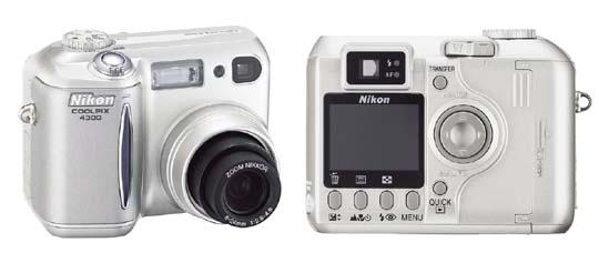

J'aimerai faire quelques essaies d'astophoto avec un APN que je viens de retrouver dans le fond d'un placard. Nikon CoolPix 4300
Alors je suis tres mauvais en photo donc je vais essayer d'expliquer avec mes mots.
Cette APN à une ouverture devant de 37mm
et j'ai un PO de 1,25" ou 2" d'ailleurs
Question :
Ou puis-je trouve un adaptateur 37mm=> 1,25" ?
merci pour votre aide.
Stephane
Bonsoir
Une ouverture, c'est à dire? il y a un pas de vis de 37mm?
Essaye chez TS (teleskop service), il ont par exemple cet adaptateur qui permet de travailler en afocale derrière un oculaire 1,25", ce qu'il faut faire si tu ne peux pas enlever l'objectif de l'appareil
http://www.teleskop-express.de/shop/product_info.php/language/en/info/p4155_TS-Fotoring-M37---Adapter-von-dig--Kameras-mit-M37-Filtergewinde.html
Olivier
Ca me paraît compliqué, voir dangereux pour l'autofocus de ton appareil
Mettre l'objo dans un truc quelconque risque d'aller le coincer pendant qu'il tentera de faire la MAP.
Avec ce genre d'appareil la seule chose que tu puisses faire c'est de la digiscopie derrière un oculaire.
Il existe des supports qui coutent autour de 40E mais je ne te le conseille pas car avec un tel montage tu ne pourras en gros prendre que la Lune.
Si tu veux te mettre à l'astrophoto une webcam te coutera pas forcément plus cher que le support mais permettra plus de choses.
Bon, je vois qu'il a 2 écoles.
Sachant que j'ai retrouvé cet appareil dans un fond de tiroir, je pense que je vais tenter la 1er solution.
Je me dis après tout, s'il y a un filetage a cet endroit c'est bien pour quelques choses...
Par contre au niveau de l'adaptateur j'ai pas tout compris, il est en plusieurs parties ?
merci a vous 2 en tous cas pour vos réponses.
