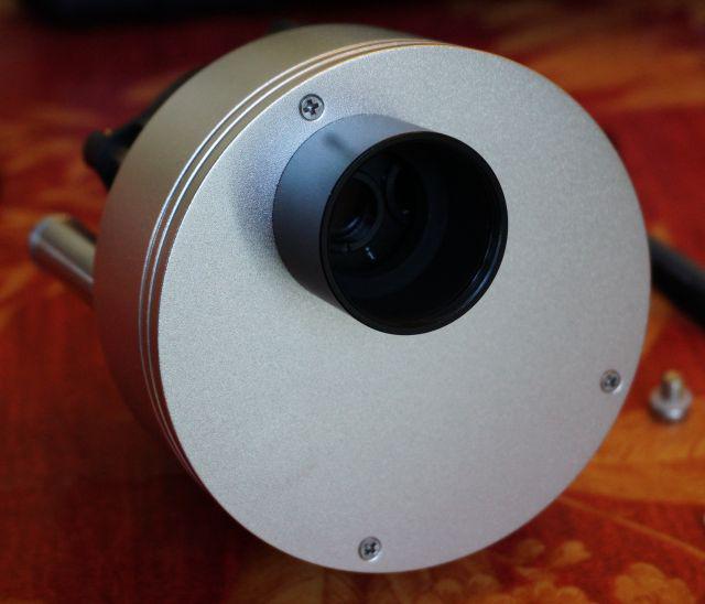

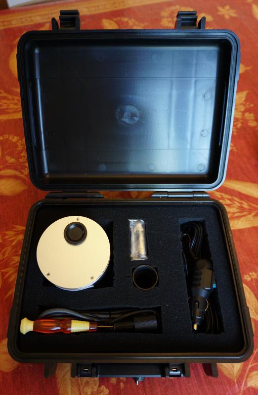

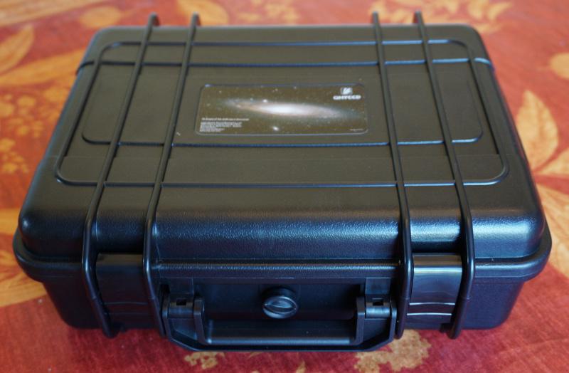

Alors, on l'ouvre la boîte ? Ok.

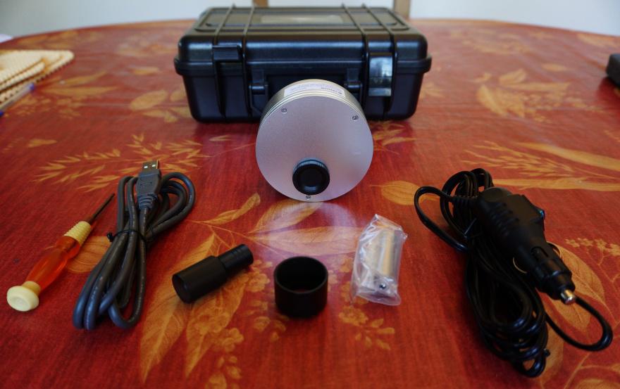

C'est bien rempli et la caméra est là. Allez, on sort le matos !
Ben c'est pas mal tout ça. Tournevis, un petit outil bizarre qui en fait sert à mettre et enlever les filtres, le réservoir de petites billes contre l'humidité dans la chambre du capteur, un câble USB de bonne facture et un adaptateur pour alimenter les étages de refroidissement. Pas mal. Mais les filtres ? Ils sont où les filtres ?

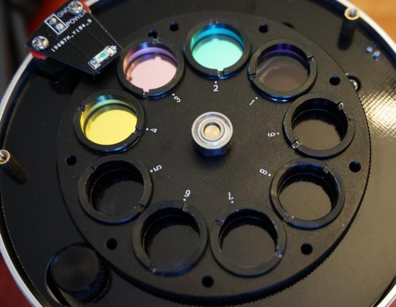

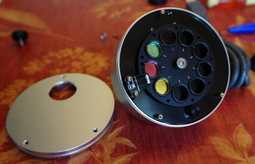

Bon, j'ouvre la bestiole.

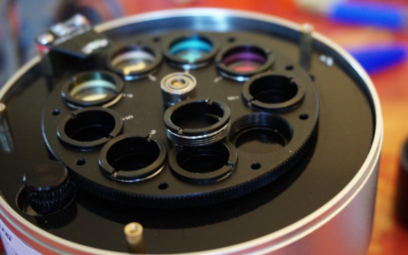

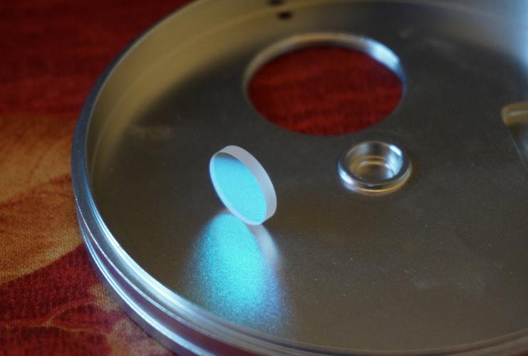

Ah, les filtres sont là. Ouf. Allez, un petit zoom sur la RAF.
Comme je le disais, les filtres s'enlèvent et se remettent facilement grâce à l'outil ad hoc.
Les filtres sont rikiki, ce qui permettra d'avoir des prix contenus.
Bon, ben y a plus qu'à revisser le couvercle et connecter tout ça.

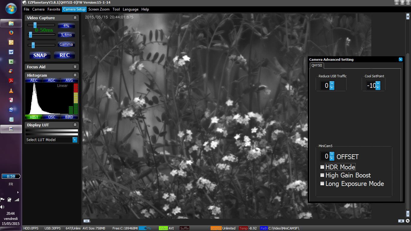

J'ai très rapidement essayé la caméra avec EZCAP. Ca fonctionne. La version de EZPlanetary qui supporte la camera va bientôt sortir. J'imagine que Firecapture et Sharpcap vont également la prendre en charge.

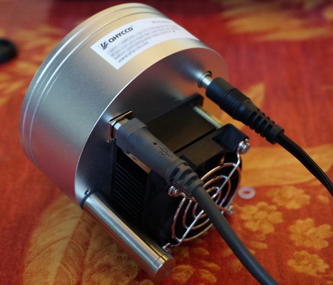

Je n'ai pas pu faire de CP car j'attends mon alim 12V pour le refroidissement (vu que l'ancienne est naze).

c'est bon, j'ai récupéré mon alim 12VDC pour le refroidissement de la caméra. Par contre, les nuages ... Bref.

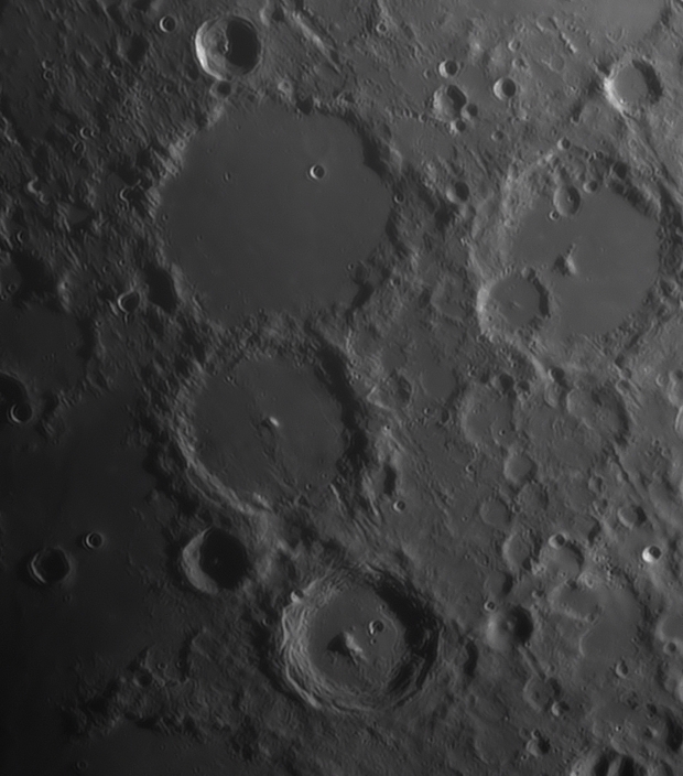

Le filtre rouge, c'est vraiment top pour la turbulence. J'ai shooté la Lune avec une turbulence forte à très forte et même si le résultat n'est pas parfait (loin de là), il est pas si mal que ça. Je dirais même qu'il est sans pb au niveau de ma qhy5l-iic avec une turbulence faible à moyenne.

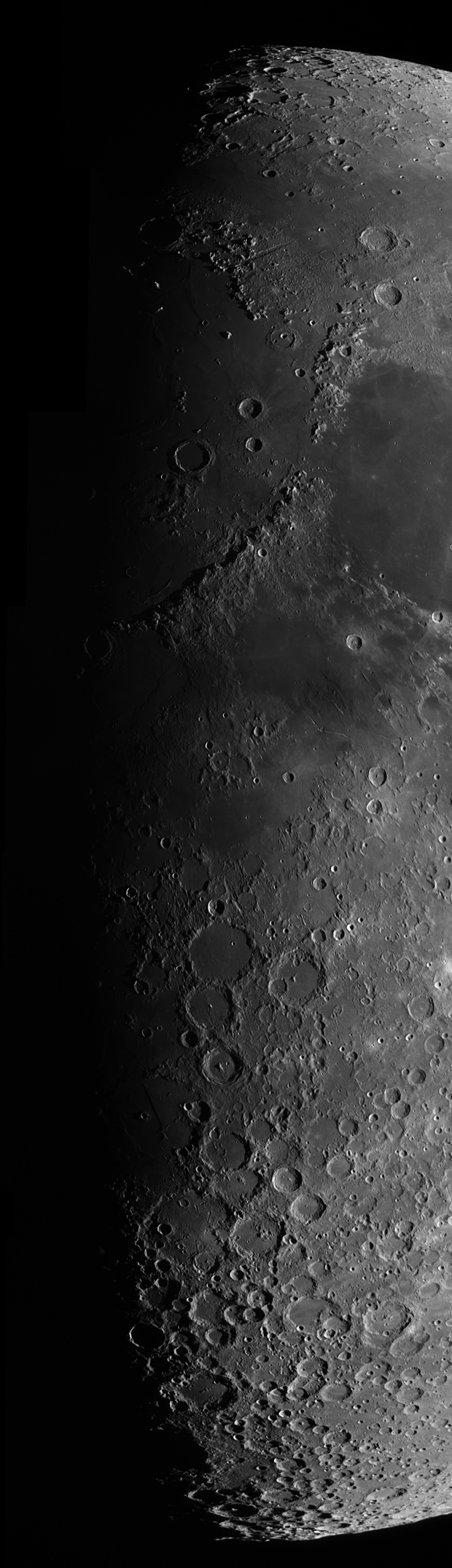

Deux petites photos réduites de la région de la vallée des Alpes et de Ptolémée (mosaique de 3 images pour Ptolémée) :
Bon, je sais que c'est pas le genre d'images qui vous intéresse le plus mais en ce moment, le CP, c'est pas évident de trouver le créneau qui va bien dans les Ardennes.

Voilà le terminateur en mode réduit. Sans surprise, un capteur monochrome avec le bon filtre devant écrase un capteur couleur. Cela dit, je préfère le rendu d'une caméra couleur, même si il n'y a pas beaucoup de couleurs sur la Lune, au rendu monochrome tout gris tout moche. Vivement les cameras tri-cmos pas chères !

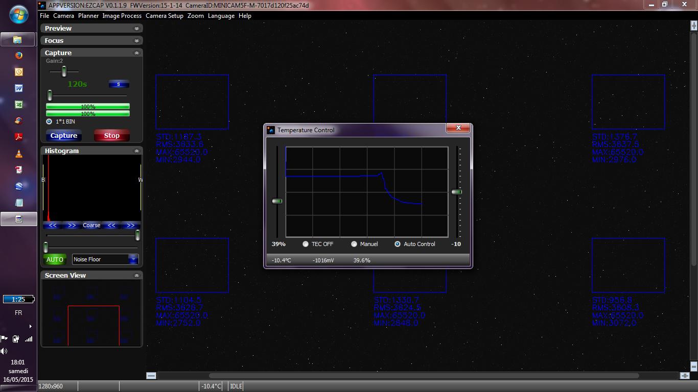

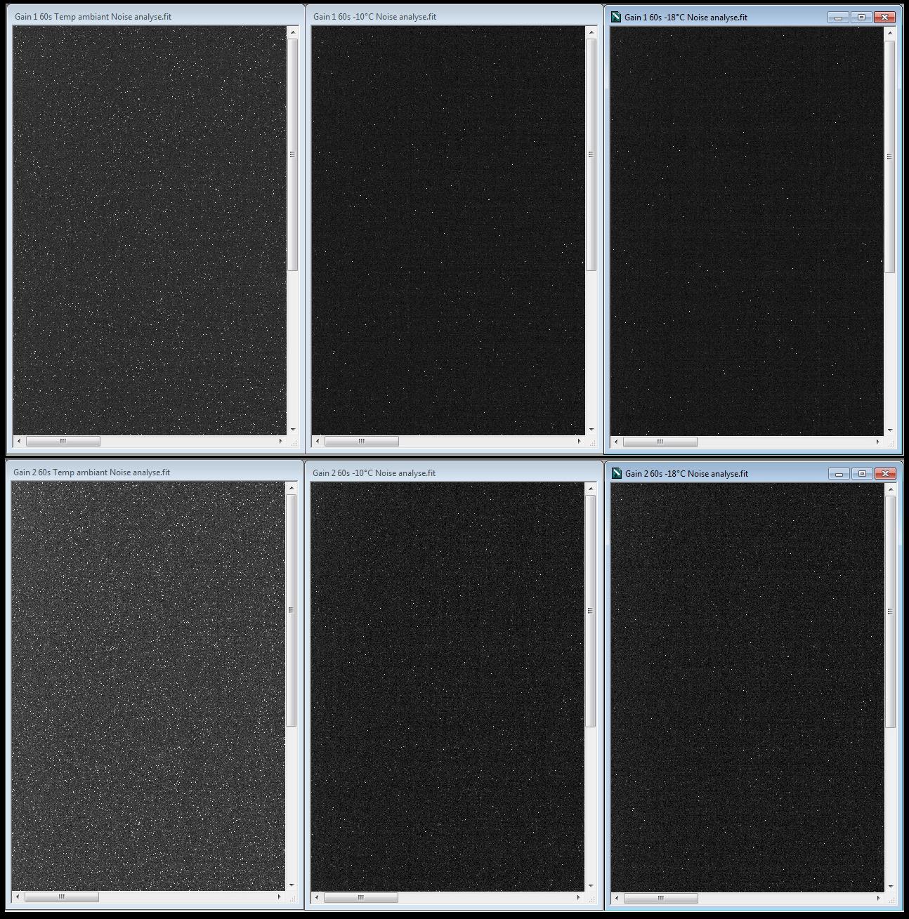

Bon, les essais continuent et je tente de piger certaines subtilités liées notamment au capteur CMOS pour le CP.
Pour le refroidissement du capteur, c'est très simple.
Avec EZCap, on peut allumer ou éteindre le refroidissement et on peut avoir une gestion manuelle ou automatique.
En manuel, on donne le pourcentage de puissance du double étage de refroidissement mais dans ce cas, on n'a pas de régulation de température.
En auto, on fixe la consigne en °C et le logiciel pilote le refroidissement.
A noter (merci olivdeso) que au dessus de 70% pour le refroidissement, c'est ni très bon, ni très utile car les étages de refroidissement commencent à pédaler dans la choucroute (le rendement n'est plus très bon et il reste la puissance à évacuer quand même). Toujours à noter qu'il faut prévoir une bonne alim 12VDC qui donne au moins 2 ampères (plutôt 3).
Avec EZPlanetary, c'est aussi très simple. On fixe la consigne en °C et le logiciel régule tout seul (dans l'exemple ci-dessous, la consigne est fixée à -10°C).

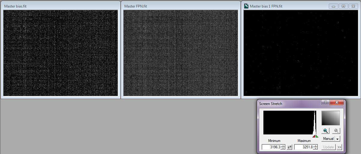

Concernant les gains du refroidissement, voici des exemples de darks (gain 1 et 2 ; pour mémoire, les gains vont de 0 à 4) à différentes températures.
On voit sur ces darks apparaître le FPN (Fix Pattern Noise ?) qui est typique des capteurs CMOS, contrairement aux CCD qui n'ont pas ce problème.
Le FPN peut être enlevé mais la manip, bien que pas trop compliquée, est longue et chiante. J'essaie d'obtenir de la part de QHY un moyen plus simple et plus rapide de virer le FPN. Mais bon, je propose et QHY dispose. Je reviendrai en détail sur le FPN dès que les choses seront un peu clarifiées.
Un exemple cependant de traitement du FPN sur un bias (ou offset, j'ai pas bien pigé la différence si il y en a une).
De gauche à droite : le bias récupéré (avec le FPN), l'extraction du FPN, et le nouveau bias dont j'ai soustrait le FPN.
Alain
