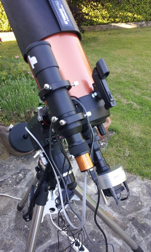

J'ai voulu tester l'autoguidage avec la QHY5L-IIc et la miniCAM5F au foyer du C6 à F/D 6.3.
Quelle galère de faire marcher tout ça ensemble !
Voilà une photo du foutoir :
Le gros point positif, c'est que les 2 cameras peuvent être connectées sur le même PC et que je n'ai pas eu de conflit entre PHD2 et EZCap.
Bon, l'autoguidage a fonctionné à peu prêt jusqu'à ce que ça ne marche plus. J'ai pu faire une trentaine de poses de 60s au filtre L mais j'avais toujours une dérive de M13 qui avait envie de sortir du cadre. Quand je suis passé au RVB, alors là, plus une seule image de nette (bougé des étoiles, pas problème de MAP). J'ai du rater un truc. Donc, pas de RVB pour l'instant.

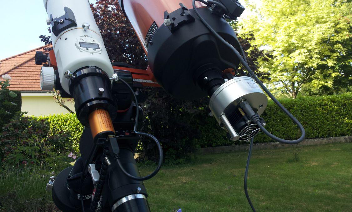

hier soir, soirée test. J'ai laissé le C6 pour prendre la Megrez 72 FD.
J'ai également réglé le viseur polaire de la monture grâce à cet excellent tuto (http://www.webastro.net/forum/showthread.php?t=81674) et ça n'était pas du luxe.
Cette fois, l'autoguidage a très bien fonctionné et grâce au réglage du viseur polaire, la MES était bonne.
Quel bonheur d'avoir tout qui fonctionne très bien. J'ai pu faire toute la session de photos avec les cameras en place sans avoir besoin de remettre un oculaire pour trouver les cibles (M13, M27 et M81-82). A chaque GOTO, la cible était sur le capteur et c'est vraiment pas mal car le capteur de la miniCAM5F est pas bien gros.
Il devait cependant y avoir un bemol : le ciel. Annoncé sans nuage, ils se sont invités vers 1h du mat et avec la Lune qui se pointait, ça a gaché le résultat des captures (pas pu faire le RGB sur M27). Bon, je vais pas me plaindre. J'ai appris énormément de choses durant cette soirée.

Salut à tous,
j'ai fait des essais rapidement la nuit dernière, surtout pour voir si mon setup théorique fonctionne pour l'autoguidage.
Le voilà :
Et ben, c'est pas vraiment ça. Le C6 était à F/D 10 et c'est pas terrible terrible. A mon avis, un type de montage à éviter. Il y a un effet de cône terrible et je sais pas si c'est à cause de ça mais le suivi est assez mauvais. Il y a peut être de la flexion aussi. Je vais plutôt me rabattre sur la lunette guide accrochée au C6.
Donc, j'ai surtout bataillé avec tout ce bazar. J'ai un peu imagé quand même M57. Le résultat est bof bof et j'ai mis mon meilleur résultat sur M57 que j'avais eu avec la QHY5L-II couleur. Il y a de l'amélioration quand même.
Si le temps n'est pas trop mauvais ce soir, je vais refaire des essais.
