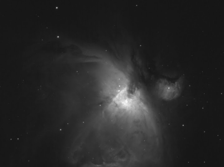

Voici ma toute première image avec la minicam, filtre Halpha (lune oblige), Equinox 80ED avec réducteur Televue 0,8; intégration de 7 images de 73 secondes, 10 darks et une chiée d'offsets, température à -10°C.
Patte-qui-va-vachement-s'amuser!
Salut Patte,
pour une première, c'est très réussi. Je n'ai pas encore utilisé les narrowband en CP car pas moyen d'avoir une belle nuit ici.
Tu vas pouvoir te constituer une bibliothèque de darks. Pour le gain, en général, je mets à 2 en CP.
J'espère que le temps va s'améliorer un jour car je voudrais refaire un peu de CP.
Au plaisir de voir tes productions avec la minicam.
Alain

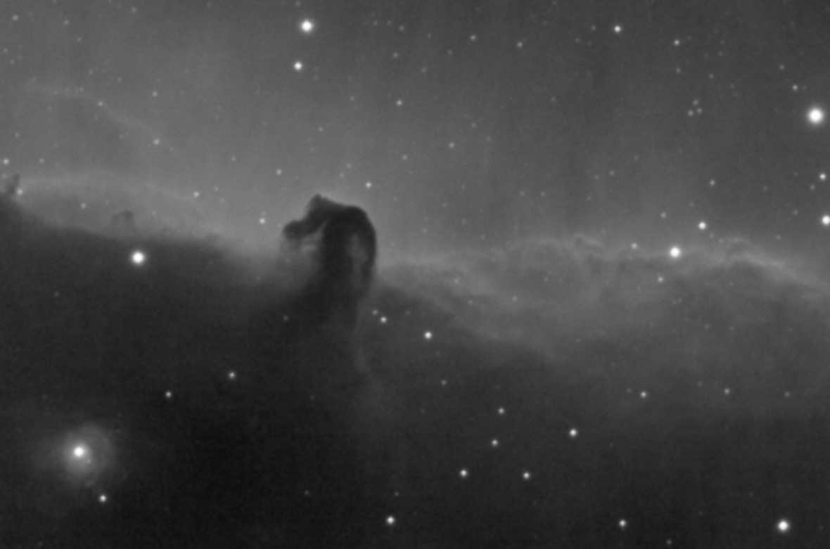

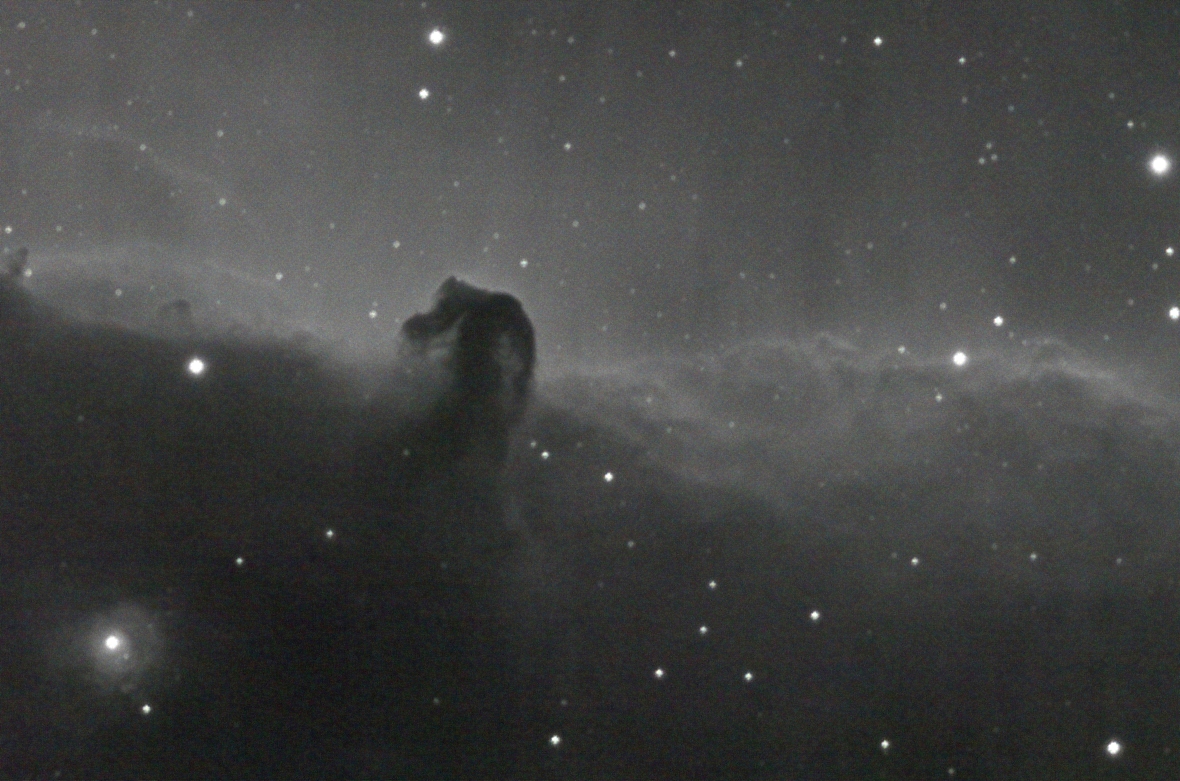

Voici B33 en Ha, Equinox 80ED avec réducteur/correcteur Televue (ou bien sans? Je ne sais plus...)
Version normale:
Version avec "netteté" renforcée (picasa):
C'est vraiment chouette du Halpha!
Temps cumulé d'environ 30 minutes par tranches de 3 (chais pô exactement: traitement "automatique" pendant d'autres activités).
Patte.
Modifié par syncopatte
Salut Patte,
merci de poster tes premiers résultats. C'est vraiment bien et la tête de cheval, j'aurais bien aimé la faire mais je ne pense pas que ça sera pour cette année.
