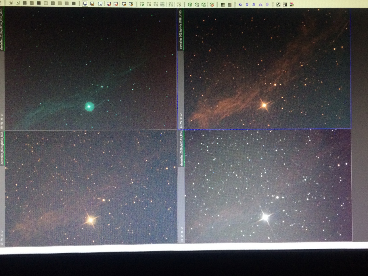

Mon atik 414ex est couleur, et j'ai en ma possession des clichés en normal(avec filtre antipollution LPC), en Ha,en Sii, et en Oiii, avec les flats correspondants faits pour chaque filtre
Par contre je n'ai pas de photos luminance
Voici un échantillon de ce que j'ai dans chaque narrowband, c'est une photo de mon écran avec iPhone, donc désolé pour le reflet et le contraste pourri:)
Mais comment compositer des photos RGB et du Oiii Siii et Ha sous Pixinsight ?
Dois je séparer mes photos couleurs en R G et B, et créer du L, puis réassembler le tout en LRGB HSO ? est ce possible à faire ?
Ou peut on plutôt directement faire un assemblage RGB + H + S+ O ? ca serait plus simple
merci bcp

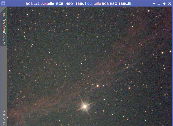

ben écoutes là je viens juste d'essayer une addition simple automatique par pixinsight (après alignement et crop) de 4 poses de 180s (1 ha, 1 oiii, 1sii, et 1 couleur) , donc finalement une exposition finale de 180s
ca me donne a (y a aucune diminution de bruit la photo est brute):
je te recontacterais dés debut de semaine pour ta technique de SHO pure oki? ce w end je vais tenter de prendre encore une 20aine de clichées de chaque bande,, histoire d'en avoir une trentaine de chaque au moins lol :)
