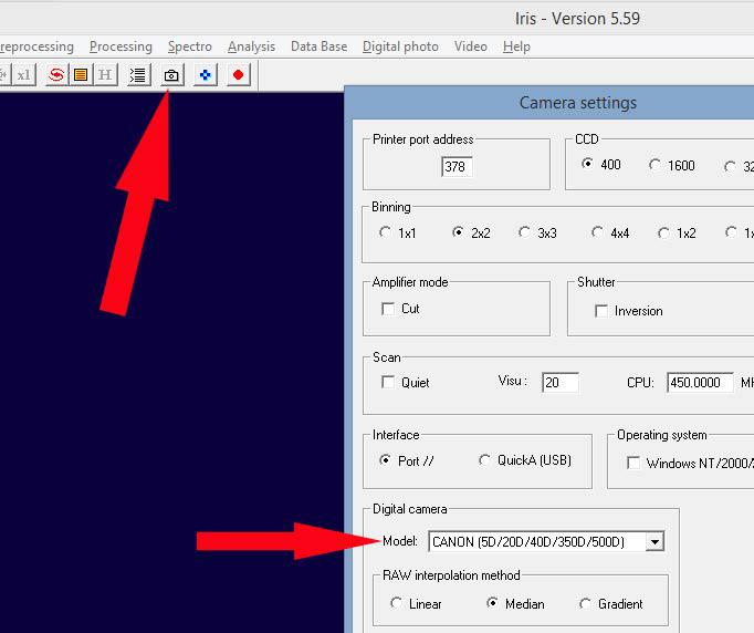

J'ai eu ce problème à l'installation d'iris, il a suffit que j'aille sur ce fameux icone appareil photo, sélectionner dans la liste des appareils photos:
"CANON 5D/20D/40D/350D/500D" ( mon appareil est un 1000D)
et l'extension demandée est devenue .cr2
Tetz, c'est ici qu'il faut changer les paramètres :
Et il faut aussi avoir remplacé le fichier libdcraw.dll par celui mis à jour.

pourtant, un 1100D en anglais est un "rebel" donc j'avais cette option !
donc avec la votre ça fonctionne !
merci à vous :)
