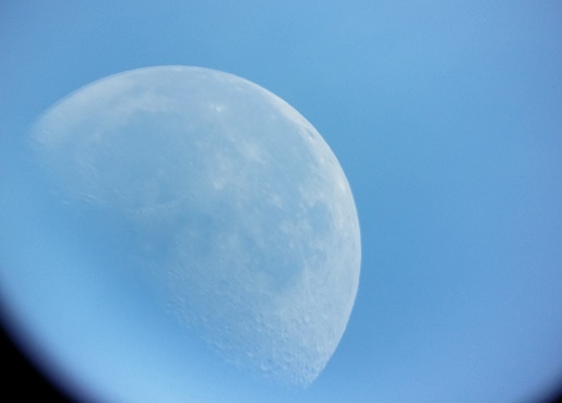

P.S : pour finir sur une note un peu plus positive, une photo de la Lune prise fin 2014 :
