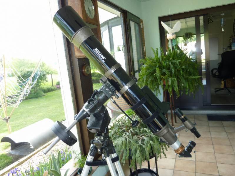

j'ai acheté il y a peu une monture de marque inconnue pour un très bon prix!

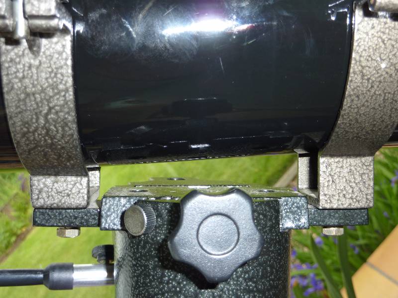

Après avoir tout resserré,remplacé les boutons de réglage AD et DEC qui manquaient et vérifié aussi la lunette il y a un truc qui me tracasse, les colliers qui maintiennent le tube n'ont pas la même hauteur!
Normal ou pas?

Tu peux rajouter des rondelles (un peu larges, faut pas trop diminuer la zone de contact sinon y'aura des flexions) entre l'anneau court sur patte et la queue d'aronde. Au pire faudra juste trouver une vis d'un cm plus longue...
Pas de raisons. Là je me demanderai même si en serrant les anneaux bien fort tu ne finirai pas par marquer le tube tellement c'est décalé.
Bon,alors je vais mesurer la différence et usiner une cale pour mettre tout ça de niveau!
Merci pour l'aide.
Vu le prix d'une paire de colliers le mieux c'est d'en accheter une nouvelles paire chez un marchand bien connu
tes colliers actuels ne fonctionnent pas par paire et je pense qu'ils ont été installer sans le savoir donc solution radicale changement par du neuf, cela évitera des bêtises irréparables sur le tube
Fab
M'enfin une petite cale maison pour remettre tout à la même hauteur suffira amplement et coûtera peanuts ! ;).
Après si c'était pour faire de la photo-de-la-mort-qui-tue, je dis pas, faudrait se la jouer plus rigide, mais là, franchement, c'est p'têt pas la peine de faire des frais... pour rester cohérent avec la monture :)
