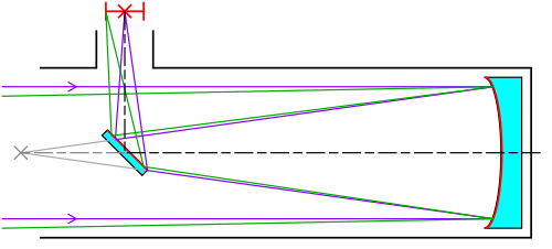

Je compare, peut-être à tord, le f/D d'un télescope ou d'une lunette à l'ouverture d'un objectif photo.
A un f/d court correspond à un objectif très ouvert et très lumineux. La plage de mise au point est très faible.
En photo c'est l'idéal pour le CP car cela permet de capturer plus de lumière et donc de réduire les temps de pose.
Toujours en photo, et pour le planétaire, on a besoin de fort grossissement et de beaucoup moins de lumière. On obtient plus facilement ces fort grossissements avec un f/d long.
En visuel on se fiche du rapport f/d, du moins en théorie.
En visuel si tu veux observer le CP tu auras besoins du plus grand diamètre possible.
Imagine un dobson de 400 mm avec un f/d = 10.
La focale du télescope (pour simplifier la longueur de ton tube) serait donc de 4 m. Un tel instrument serait difficile à utiliser.
C'est aussi pour cette raison que souvent les télescope de type newton de grand diamètre vont avoir un rapport f/d assez court.
Tu me diras un schimitt-cassegrain de type C11 à une longue focale et pourtant le tube est court: c'est parce que le chemin optique des rayons est dévié plusieurs fois dans le tube.
Il y a surement des erreurs dans mes explications, mais j'ai essayé d'être simple.
La focale, c'est la distance à partir du miroir à laquelle il faut se mettre pour obtenir une image nette. Un schéma pour un Newton:
Donc pour un Newton une longue focale implique déjà un long télescope et plus d'encombrement. Pour d'autres formules optiques aussi, mais dans une moindre mesure suivant la formule car la lumière fait des allers-retours.
Ensuite le grossissement de l'image est obtenu en divisant la focale du télescope par celle de l'oculaire. Donc un oculaire donné aura un grossissement différent suivant le télescope sur lequel il est mis.
Finalement un faible rapport f/d implique (en visuel et pour un Newton) un télescope plus compact mais plus sensible à la coma (je te laisse chercher ce que c'est) et moins tolérant à une mauvaise collimation (idem :D )
Il y a d'autres implications (par ex. la pupille de sortie), mais c'est les grandes lignes.
Merci julon et philou, le genre de reponse que j'attendais :be: collimation, je suis ok, mais pour la "coma", je vais me rencarder car j'ai vu passer ce mot plusieurs fois sans chercher a savoir ce qu'il signifiait (ca me semblait sortir du cadre du novice ^^)
Bon j'arrête la moquerie...
Plus la focale est importante, plus la partie du ciel que tu vas voir est petite. L'angle se resserre. Mais l'image ainsi formée sur la surface réceptrice occupera toujours la même place (le capteur de ton appareil photo). Donc tu auras l'impression d'avoir une image de plus en plus grossie - c'est ce qu'on voit avec les zooms des appareils photos, plus tu zoomes (focale++) plus tu grossis l'image.
Le diamètre lui, est une surface fixe que tu ne peux pas faire varier (sauf à installer un iris comme dans les appareils photos). C'est cette surface qui collecte la lumière. Plus tu augmentes le diamètre, plus tu captures de photons et donc plus l'image sera lumineuse. Et vice versa, quand tu réduits le diamètre, la luminosité décroit. C'est ce qui se passe avec un objectif photo quand tu augmentes/réduits l'ouverture du diaphragme qui agit comme si tu changeais d'autant le diamètre de la lentille.
Mais à diamètre constant, plus tu réduits la focale, plus tu augmentes le champs couvert par ton objectif et plus tu recevras de lumière vu que tu embrasses un champs plus large.
Le rapport F/D permet de juger de la capacité de ton télescope à capter la lumière. On parle souvent de "vitesse". En effet, plus le rapport F/D est petit, plus le télescope aura soit une courte focale, soit un grand diamètre (ou les deux), et sera apte à capter de la lumière. La vitesse vient du temps de pose : un petit F/D correspond à beaucoup de lumière reçue donc un temps de pose court (rapide). Un grand F/D correspond à peu de lumière reçue donc un temps de pose allongé (lent).
Voilà, j'espère avoir été assez clair... mais avec les plus ça va moins vite moins ça va plus lentement, ça devient vite indigeste !
Pour la coma, c'est autre chose. Il s'agit d'un effet optique causé par la forme des lentilles ou des miroirs. Sur en appareil optique parfait, tous les rayons venant de toute la surface du diamètre convergent en un point unique. Mais on n'est pas dans un mode parfait, un tel appareil optique est très complexe à réaliser. Donc au lieu de converger en un point unique, on se rend compte que plus les rayons arrivent sur le bord du miroir/lentille, moins ils focalisent bien. Cela se traduit par des étoiles en forme de boomerang, ou un point avec une chevelure poussée par le vent vers l'extérieur de l'image : c'est l'origine du mot "coma", féminin, qui n'a rien à voir avec tomber dans le "coma", masculin.
La coma peut cependant se corriger en introduisant un groupe de lentilles sur le trajet optique. On appelle ça un correcteur de coma.
Comme tu peux aussi le deviner, la coma est amplifiée quand le rapport F/D est court. En effet, plus la focale est petite par rapport au diamètre, plus le trajet des photons est détourné pour focaliser. Un petit rapport F/D est donc bien plus sensible à la coma qu'un grand rapport F/D. On peut sans trop de problème se passer de correcteur de coma quand on a un F/D>~12, par contre en dessous de ~6, le correcteur est vraiment indispensable.
Il y a bien d'autres défauts optiques, comme le chromatisme, l'astigmatisme, la sphéricité... mais on sort du cadre de tes questions.
