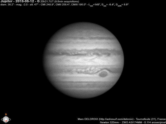

Intéressant de voir les grosses perturbations suivant la grande tâche rouge (GTR), le "fantôme de la STB", zone bleuatre se levant à gauche sur la zone en-dessous de la GTR, et une bande équatoriale Nord bien perturbée:

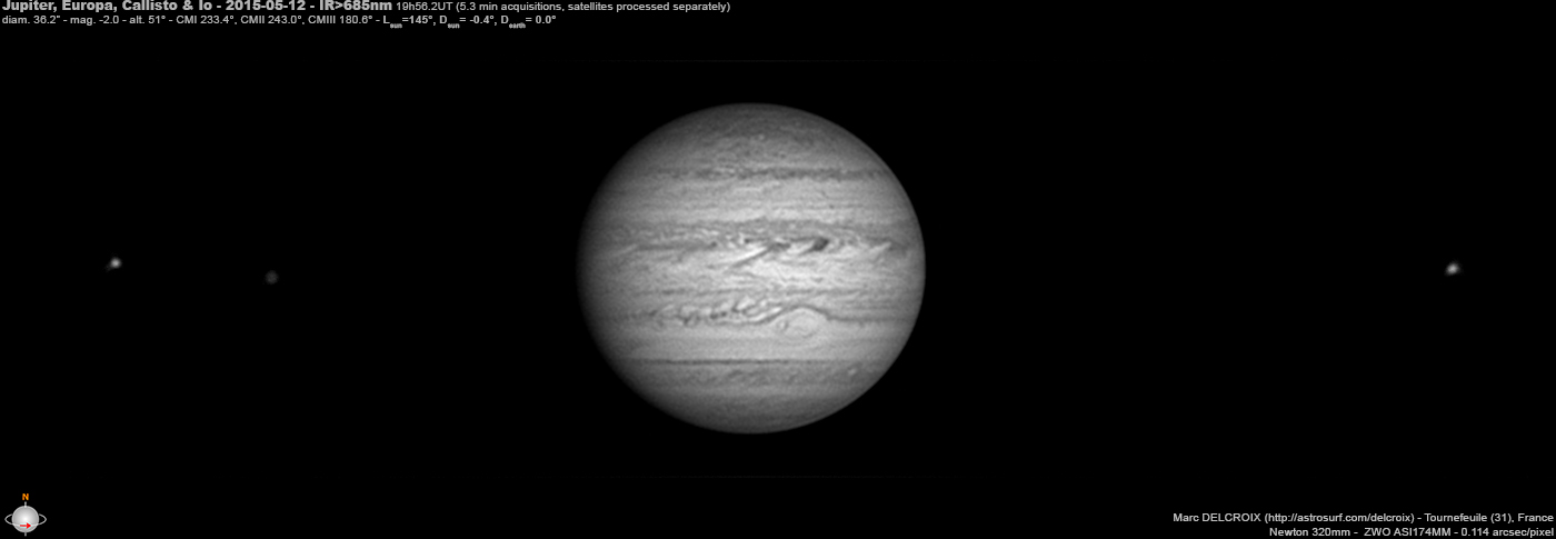

En infrarouge, on voit bien plus de détails (les acquisitions avaient été faite au début, par bon seeing), notamment dans la tâche rouge une échancrure curieuse (petit trait noir), et un feston très sombre attaquant la bande équatoriale Nord:

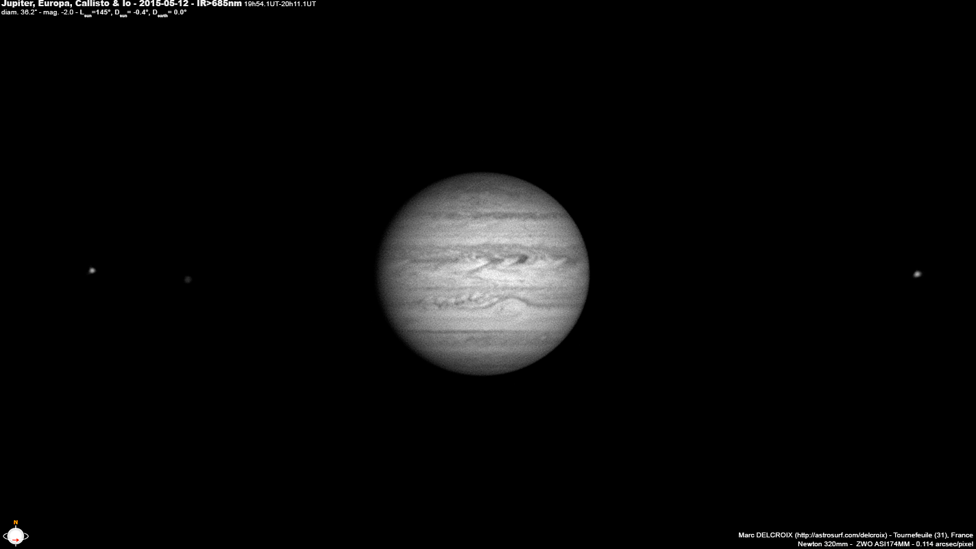

Une anim montrant le ballet des satellites, et la variabilité du seeing :( :

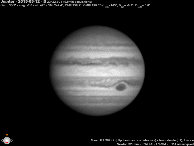

Les couches couleurs:
