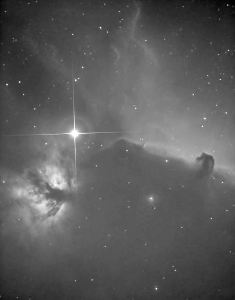

Pour info, voici la seule image que j'ai pu faire hier :
(1 pose Ha de 600s avec la Lune juste au-dessus de M42)
iG6OEsU.jpg?1
BIAS, DARK, pas de FLAT et pas de retrait de gradien.
Lors de mes shoots, il faudra que je fasse attention à l'orientation de ma CCD.
J'aurai pu mieux cadrer notamment en appliquant une rotation de 90° de ma CCD dans le PO.

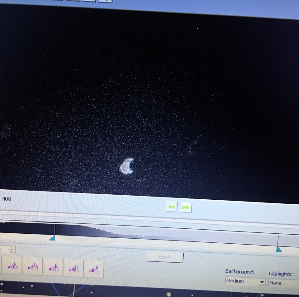

Il faut que je trouve également pourquoi mes étoiles guides ont parfois une forme de croissant.
Soit il doit y avoir quelque chose sur le trajet optique qui "rogne" une partie
Soit l'effet du correcteur est encore présent (descendre encore un peu le DO)
Probablement trop défocalisé plus un vignettage mécanique, car le prisme est en bord de champ.
(on ne voit qu'une partie du primaire et du secondaire d'où le croissant au lieu de la "pleine lune")
Moi aussi sur l'image de la caméra de guidage sortie DO, lorsque je défocalise, les étoiles ont une forme abominable. Mais à la bonne MAP, chaque étoile doit être un point (plus ou moins gros).
Tu n'as pas besoin de refaire la parafocalisation dans ce cas : tu déplace tout l'ensemble caméra et prisme sans changer la map. (=distance prisme à capteur de guidage).
Au pire tu aurais éventuellement une petite retouche à faire sur le ciel si il y avait de la courbure de champ, mais c'est pas le cas ici.
Le seul truc à vérifier est le flat : descends le prisme jusqu'à le voir sur le flat, puis remontes le progressivement jusqu'à ce qu'il sorte du flat. bien serrer l'histogramme pour augmenter le contraste.
Ok merci.
Je vais faire cela cet après-midi.
Par contre, je ne pourrais pas descendre beaucoup le DO car je suis à quelques millimètres de la butée intérieur pour la CCD.
En effet, lorsque j'avais descendu le DO presqu'au bout, je ne pouvais pas faire la MAP car il fallait encore plus rentrer le CCD.
