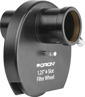

Une roue à filtres, ça se pose sans souci sur un PO de Newton ? Pas de changement dans la course du PO donc dans mise au point ?
EDIT : Je suis en train de me documenter.
Je viens de voir qu'il y a 20mm d'épaisseur, donc je ne pourrais pas me servir de mon Delos 14mm qui fait baisser presque à fond le PO pour la mise au point, mince... :(
Les 10mm et 6mm sont parfocaux, avec une bonne marge, ils devraient passer, mais ne pouvoir me servir du 14mm fait un peu baisser l'intérêt de la roue, et les autres systèmes comme les porte-filtres à tiroir (Filter Quick Changer) font encore 15mm, ce qui ne change rien au problème.
Reste le passe-filtres dont vous parliez, aussi appelé barrette à filtres, que certains ont disposé à l'intérieur du tube tube, là pas de perte dans la course du PO, mais pour fixer cela correctement... :?:
Avec une disposition normale à l'extérieur, à la base du PO, cela implique de changer le PO, ou la base seulement ? Je pensais au Lumicon :
J'ignore si je pourrais adapter cela à mon PO actuel... :?: Ça s'introduit simplement dans le PO ? Mais c'est cher, 244€, et je vais perdre aussi de la marge pour la mise au point...

j ai une roue a filtre 31.75 ZWO sur la triplet excellent pour le planétaire
j ai eu aussi un souci pour utiliser mon delos 17.3 , les autres delos passent bien ainsi que le pano 24 mais pas le 17.3
avec la roue a filtre directement mise sur le renvoi coudé en entrée T2
alors j ai opter pour un renvoi coudé baader Zeiss a mirroir tout en T2 et la nickel

Je pensais à cette roue pour 4 filtres, pour moi ce sera suffisant et et elle est moins grande que la version pour 5 filtres :
Je vais opter, je pense, pour la solution la plus simple de la roue, je verrai en pratique si le 14mm ne me manque pas trop (je ne mettrai pas de renvoi coudé pour mon Dobson), ou si la manipulation avec le 14mm en ôtant la roue n'annihile pas trop l'intérêt de cette dernière.... :cool:

Attention Paradise, regarde bien où est la butée d'un oculaire poussé à fond dans la roue...et compare avec le PO nu: ce n'est pas seulement l'épaisseur de la roue qu'il faut compter!
Patte.
Ah oui, je n'avais pas pensé à ça !
Et puis je viens de me rendre compte que me suis planté sur les cotes ! :o
Même avec les 10mm et 6mm je n'ai que 13mm de course au PO, quand la roue à filtres demande 20mm, sinon plus avec l'histoire de la butée... :?:
Bon, je laisse tomber pour l'instant, il faudrait effectuer des modifications, une remontée du miroir notamment, changer de PO je pense, je verrai quand j'aurai mon GSO 400, peut-être le modifierai-je mais mon 300 actuel il faut que je le revende en état standard... :rolleyes:
Dès qu'on touche au PO ça part vite en une cascade de problèmes ! :be:
