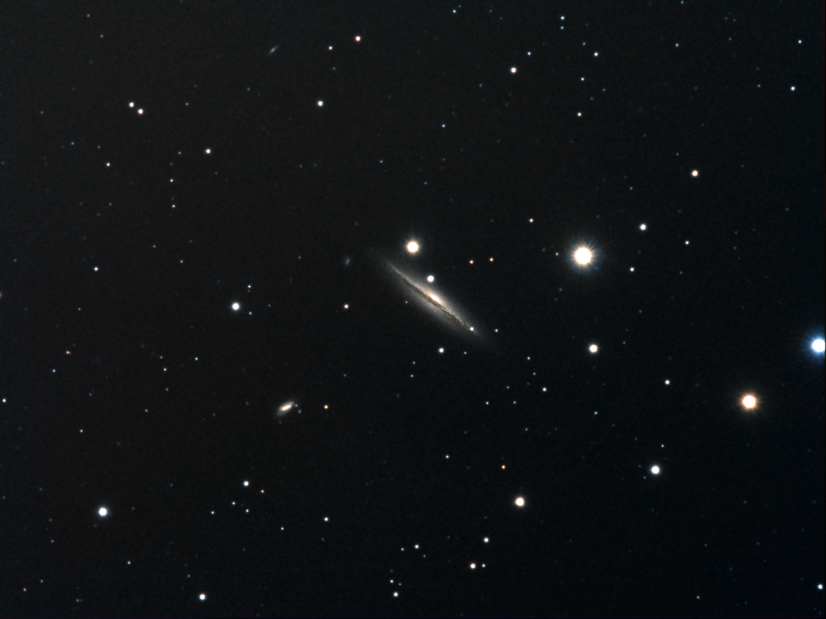

voici NGC 4217 , toute proche de M106 .
32 poses de 5 minutes luminance bin 1 , 3 x 7 poses de 3 minutes chrominance bin2.
C8 réducteur 6.3 , sbig ST 2000 ,
acquisition Maxpilot + ccd soft
traitement IRIS et php >>> test du plugin hlvg , que je ne connaissait pas , c'est cool .
seeing moyen 2.6.
à noter : il y a des étoiles plein phare dans ce champ !
jean claude.

Salut Jean-Claude,
Très jolie et avec de beaux détails !
Je ne sais pas si ça vient de mon écran, mais il y a comme un gradient dans la diagonale gauche haut - droite bas, tu as une idée d'où ça peut venir ?
jb
salut jbp
je ne le vois pas sur mon écran , mais j'ai des défauts de gradient lorsque je pousse la DDP à fond.

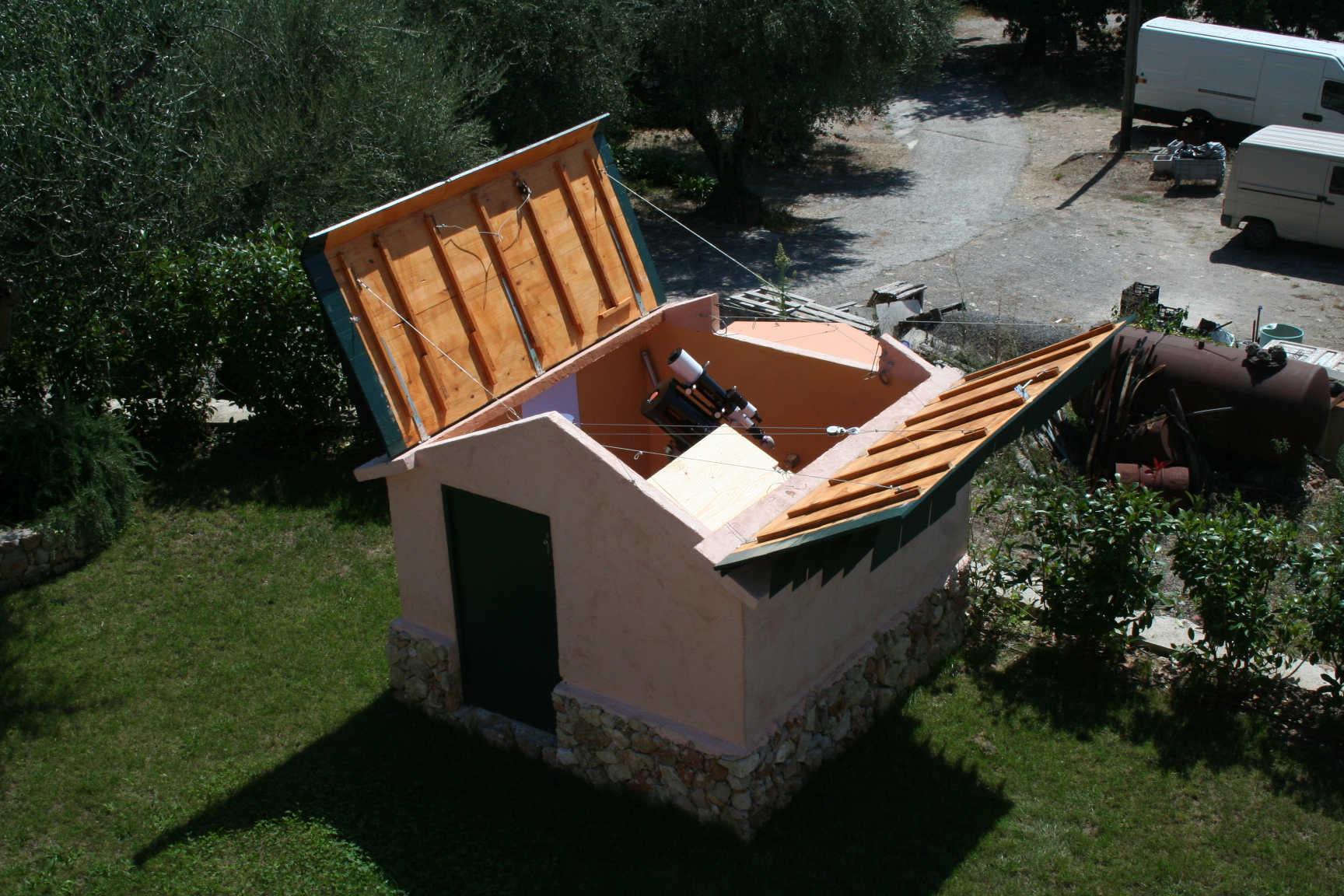

ça vient surement des flats qui ne corrigent pas à fond , je me demande si ce n'est pas le toit de l'observatoire qui se reflète sur la lame de fermeture du C8 , car le toit est un peu éclairé par les témoins et voyants de l'observatoire , et le toit en position ouvert est plus haut que la lame de fermeture.
je pense à cela car il me semble que lorsque j'avais le pare buée , cela ne le faisait pas , (et comme le pare bué empeche la reflexion de lumière sur la lame , c'est une piste.
une petite photo , depuis ça évolué , maintenant c'est motorisé , mais le principe est le meme.
